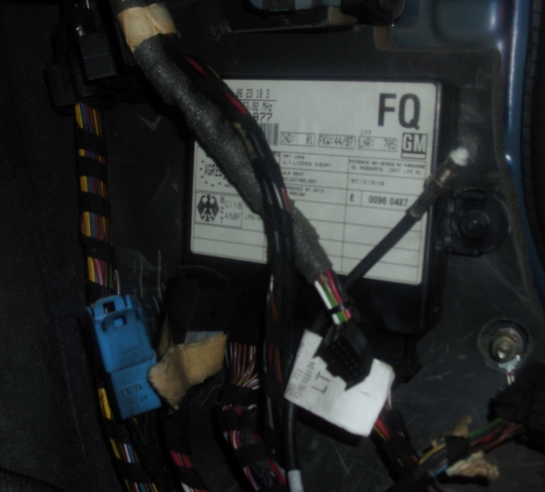

    Mam problem, naprawiałem rozrusznik w swojej vectrze i musiałem odpiąć aku, zapewne po tym alarm odłączył mi zapłon, pompa nie pompuje paliwa. Co zrobić aby to jakoś rozbroić, alarm fabryczny
    Opel Vectra B 2.0DTI '97 - Jak rozbroić fabryczny alarm po odpięciu akumulatora?
    Przewodów jest sporo przy centralce bo jest ona połączona razem z centralnym zamkiem i do tego wszystkie przewody idą w kierunku fotela, więc ciężko będzie znaleźć gdzie jest wpięte odcięcie. Tym bardziej że jest to fabryczny alarm a nie jakaś tam dokładka. Do przodu idą dwie wiązki które nigdzie nie są podpięte.

    Raczej immobilizer... Pod kompa podłącz i ci prawdę powie co go boli.

    Udało mi się dorwać interfejs, niestety tylko opel tech2 pod com'a. Podłączyłem, odczytałem wszystkie błędy, pokasowałem i wraz nic. Na imo nie było żadnego błędu, na alarmie 18 (nie znalazłem co to), na silniku P1635(obwód świec żarowych - zerwana jedna świeca) P1690(sprzedający wyjął żarówkę od check engine - szczyt nie powiem czego) ale wydaje mi się że przy tych błędach i tak powinien odpalić. Co robić?
    Temat zamykam, problem rozwiązany. Nie łączył przekaźnik od pompy wtryskowej. Jak to mówią samemu to się można ogolić. Przyszedł kumpel, jeden kręcił, a drugi w tym czasie zaglądał przy silniku(poluzowaliśmy przewody na wtryskach i sprawdzaliśmy czy nie jest zapowietrzony i czy pompa podaje) i coś strzelało w przekaźniku. Najlepsze jest to, że już ten przekaźnik zdążyłem sprawdzić i widocznie ponownie jak go podłączyłem to wraz nie łączył. Auto w sumie stało ze trzy tygodnie. Grunt że wszystko chodzi. Dzięki.
