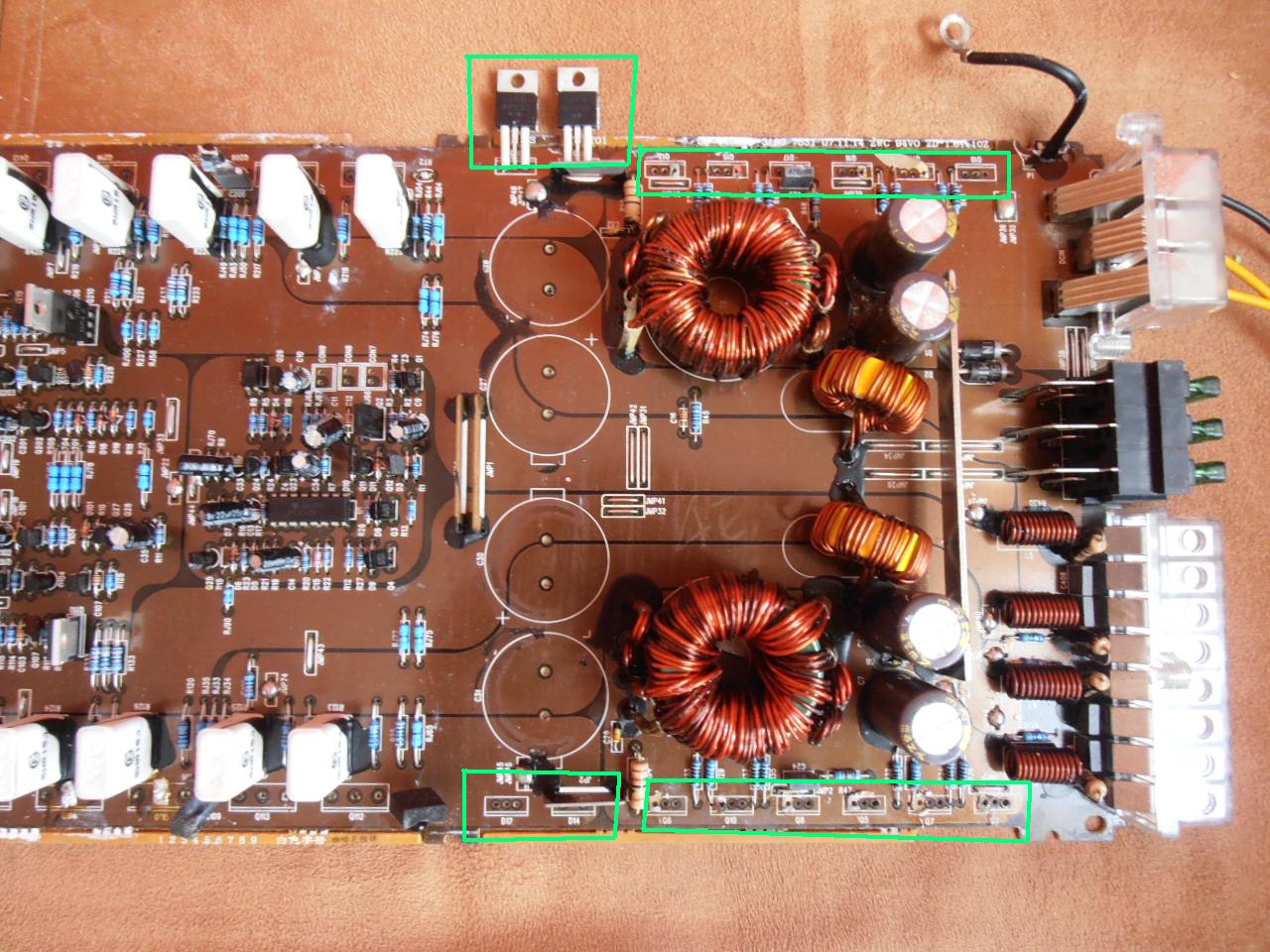

    Witam. Mam małe pytanie. Wzmacniacz to Peying PY-4E76R. Padł jeden tranzystor w stopniu końcowym i 3 w przetwornicy, lecz wzmacniacz dalej nie rusza po wymianie(cały czas protect) Ktore elementy muszą być wlutowane w przetwornicy żeby ruszyła, a chcialem sprawdzić czy pierw pojawi się napięcie ok 35V- 40V. I Czy muszą one być z dwóch stron żeby zgasł protect i zaświeciła się zielona dioda.
    Czy protect nie zgaśnie póki nie bedzie wszystkich tranzystorów i diód zaznaczonych na zdjeciu w stopniu poczatkowym? Czy to jest osobny układ (tl494) i odpowiada tylko za załanczanie i kontrole przegrzania.

    musisz wlutować prostownik ( w jednym z zasilaczy masz ) i min po jednym tranzystorze na stronę do tego kondensatory których tez nie ma na zdjęciu. wtedy odpal i sprawdź napięcie na kodach. To na początek :)
