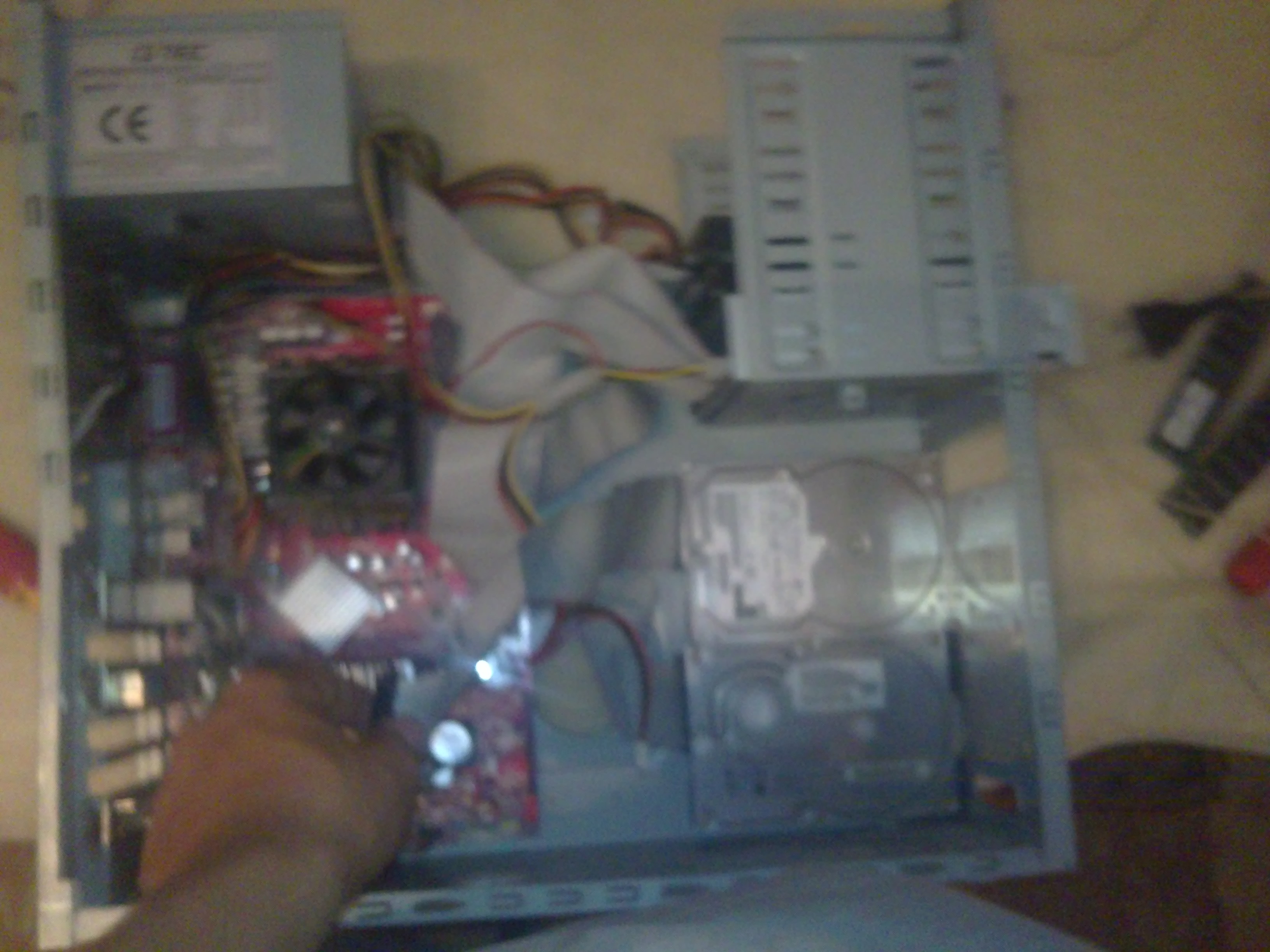

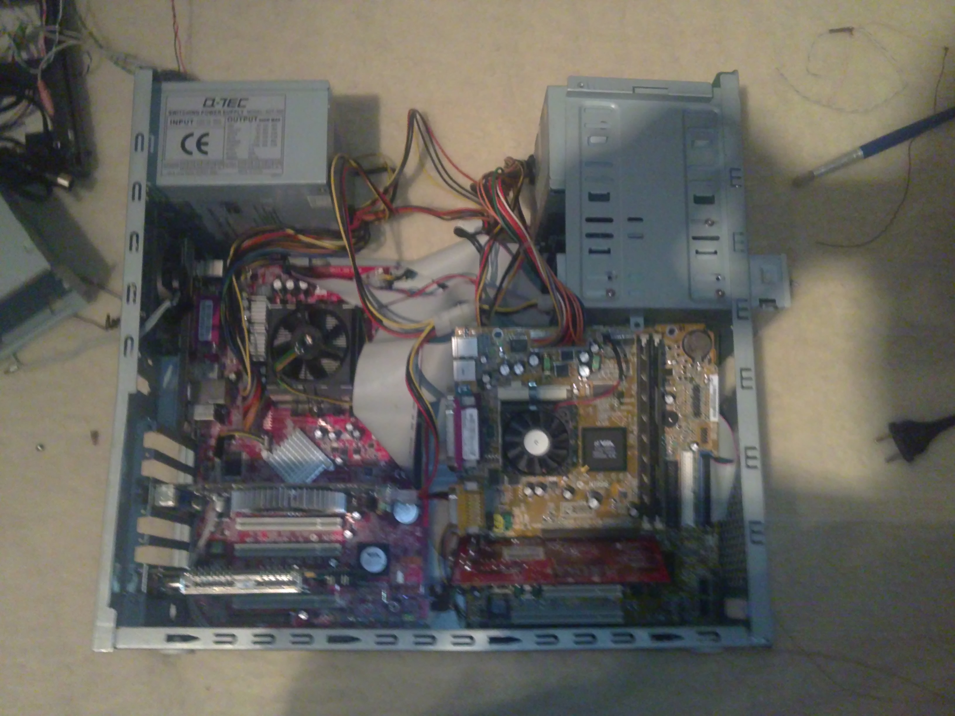

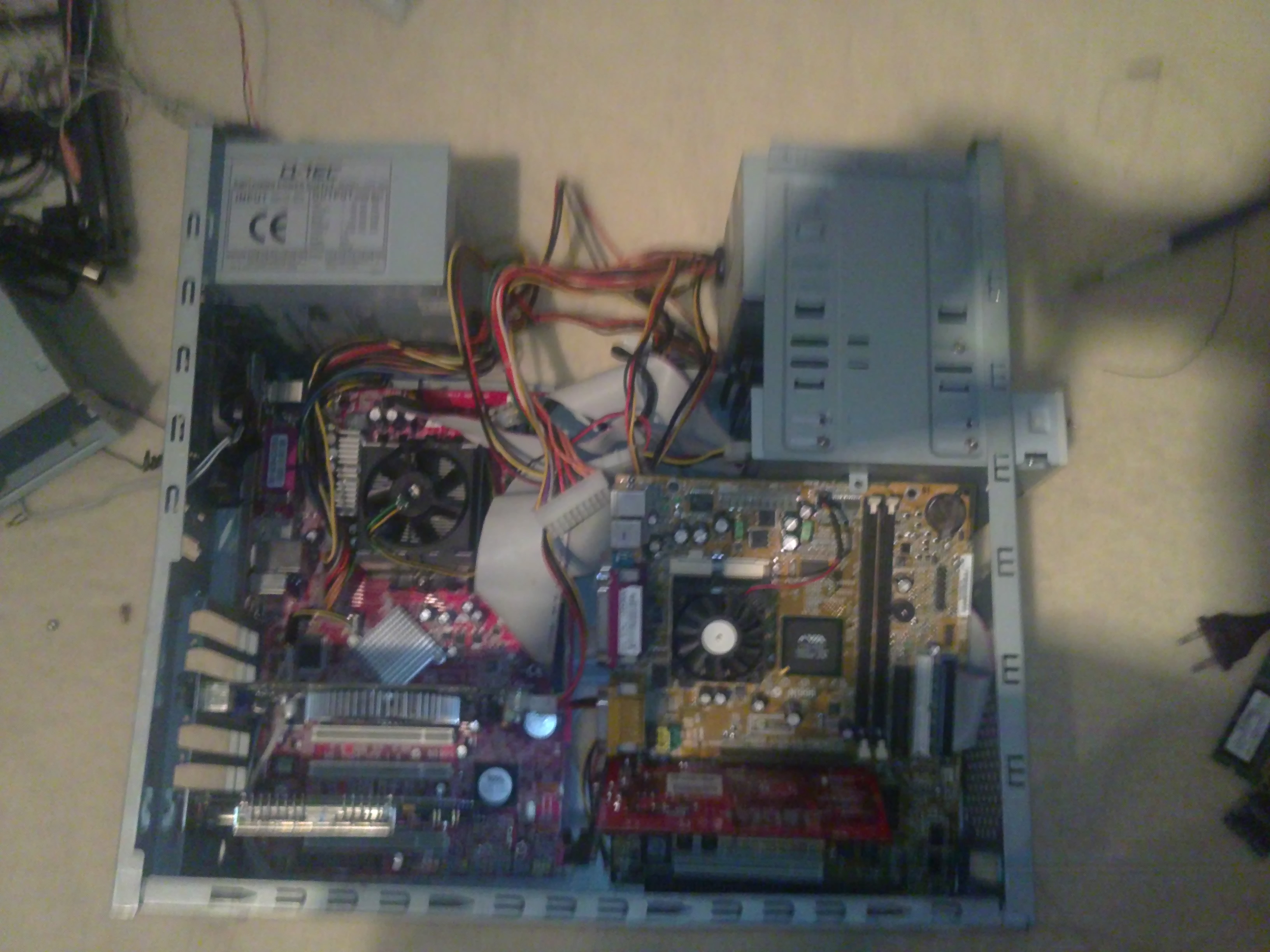

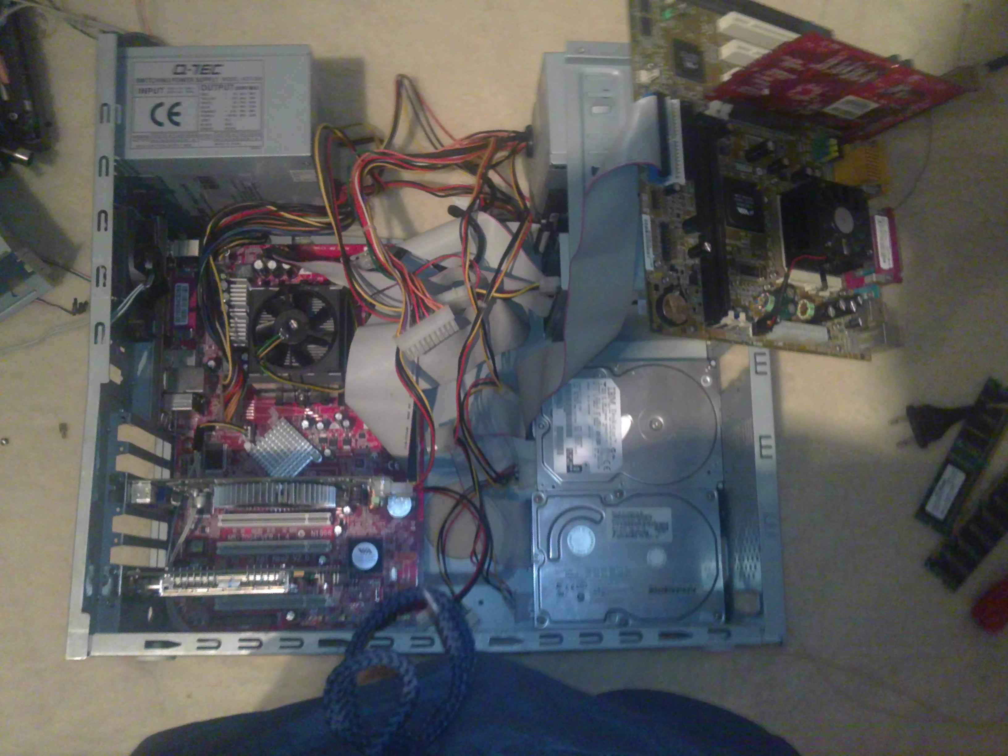

    Albo po prostu upchnij 2 komputery w 1 obudowę przez co będą tylko 2 obudowy pod biurkiem czy gdzieś tam. Sam to zrobiłem żeby nie mieć 3 obudów pod biurkiem zaraz 1 płytę główną wymontuje i zrobię zdjęcia.
    U mnie wygląda to tak Jak zmieścić 4 komputery w jednej większej obudowie? Szukam pomysłów! Jak zmieścić 4 komputery w jednej większej obudowie? Szukam pomysłów! Jak zmieścić 4 komputery w jednej większej obudowie? Szukam pomysłów! Jak zmieścić 4 komputery w jednej większej obudowie? Szukam pomysłów! Jak zmieścić 4 komputery w jednej większej obudowie? Szukam pomysłów!
    parametrów może nie będę zamieszczał
  • #7 12497985
    pawelr98
    Ładnie to wygląda. Trzeba by jeszcze przyciąć trochę "klatkę" 5.25" aby płyta siedziała normalnie.
    Ale byś pozbył się tej atrapy zasilacza bo szkoda sprzętu.
  • #8 12498128
    Sprytny_Lis
    Poziom 25  
    tak ale dopóki nie ma pieniędzy muszą siedzieć te atrapy
    klatki 5.25 planuję pozbyć się ale muszę tatę wymęczyć by w końcu przyniósł wiertarkę by rozwiercić nity.
