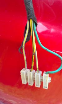

    Niestety, kable mam jednak innego koloru. Zielony , dwa szaro żółte, żółto czarny. Volkswagen Golf iii 2.0 8v - Podłączenie nowej sondy, nieorginalne przewody?
  • #6 12474542
    dob12
    Można by to sprawdzić:
    Szaro żółte powinny być od grzałki ( wnioskuje to po jednakowym kolorze ,bo w przypadku podłączania grzałki sondy nie jest ważna biegunowość kabli),jeśli tak na jednym z nich powinno pojawić się napięcie +12 v po odpaleniu samochodu(zasilanie grzałki sondy podpięte jest przez bezpieczni pod przekaźnik pompy paliwa) .
    Pomiar robimy od żółto-szarego względem masy,jeśli znajdziemy ten przewód możemy podłączyć miernik po między obydwa żółte,masą grzałki steruje ecu.
    Pozostaje nam kabel sygnałowy i masowy sondy.
    Te kable można sprawdzić w które piny ecu są wpięte.
    Pin 17 ecu to sygnałowy sondy,a 42 masa sygnałowa sondy.
    Wystarczy sprawdzić te przewody.
    Tu taj daje zdjęcie pinów w ecu.
    Skłaniał bym się do przekonania że sygnałowym będzie żółto-czarny.

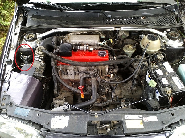

    Dzis spisze te numery i model, a tymczasem przegladalem zdjecia w necie silnikow 2E i wszystkie maja te czujniki podcisnienia, zaznaczam na zdjeciu... Volkswagen Golf iii 2.0 8v - Podłączenie nowej sondy, nieorginalne przewody?

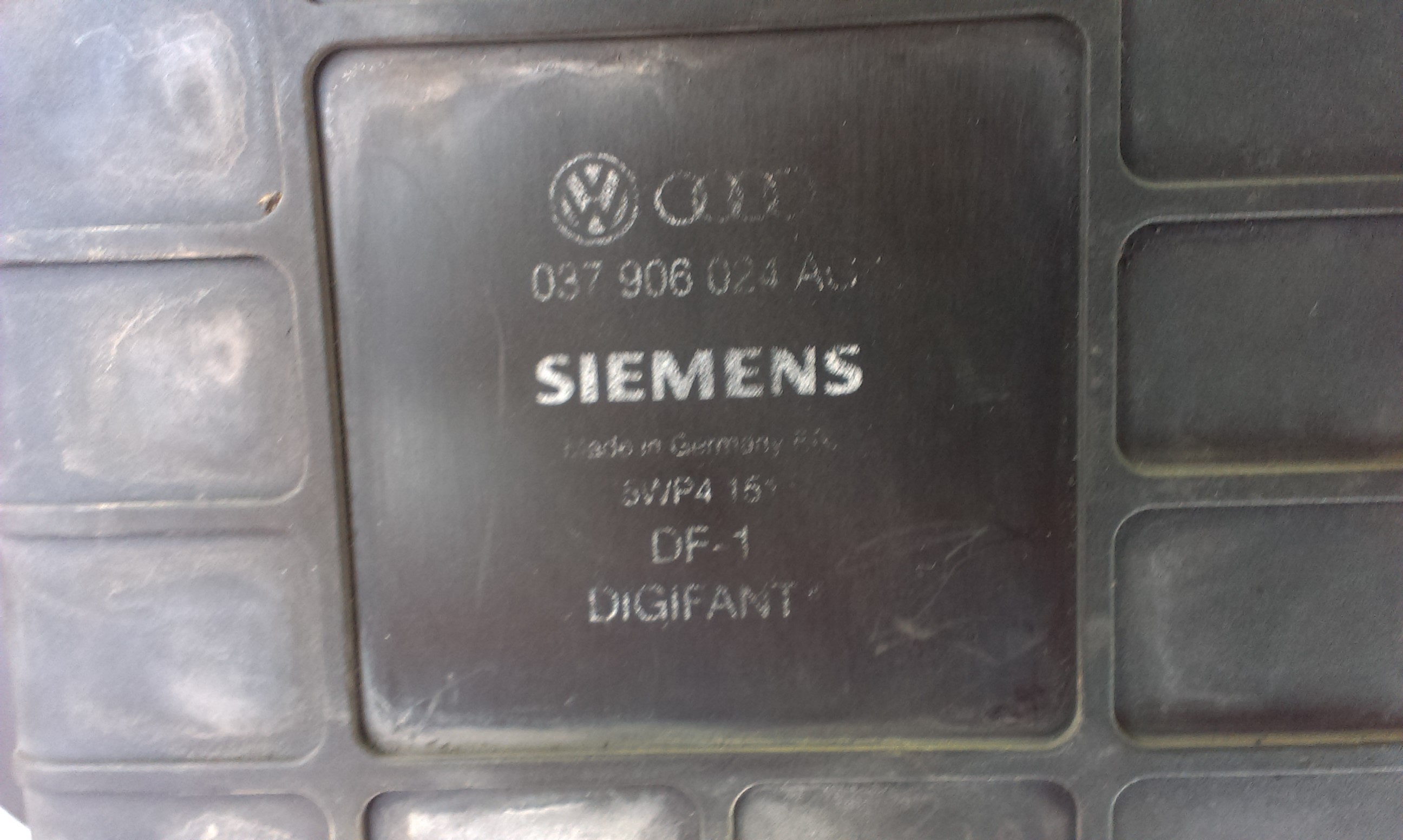

    A więc Panowie jest to taki ecu Volkswagen Golf iii 2.0 8v - Podłączenie nowej sondy, nieorginalne przewody?
  • #30 12496291
    ociz
    To nie nie żaden czujnik podciśnienia, tylko EVAP. Sterownik jest z Seata Ibizy z silnikiem 2E (92-96r).
