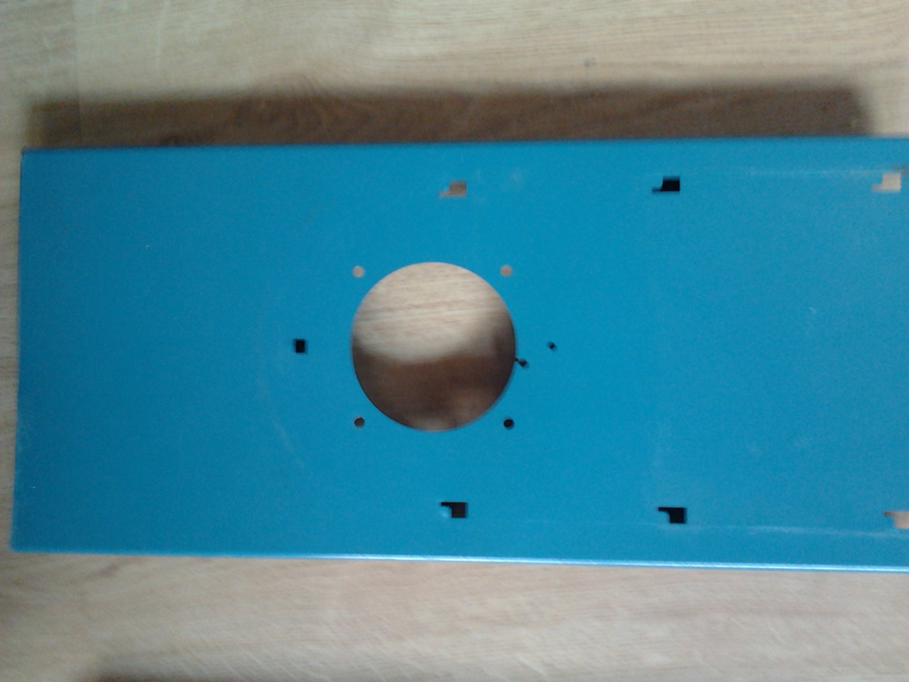

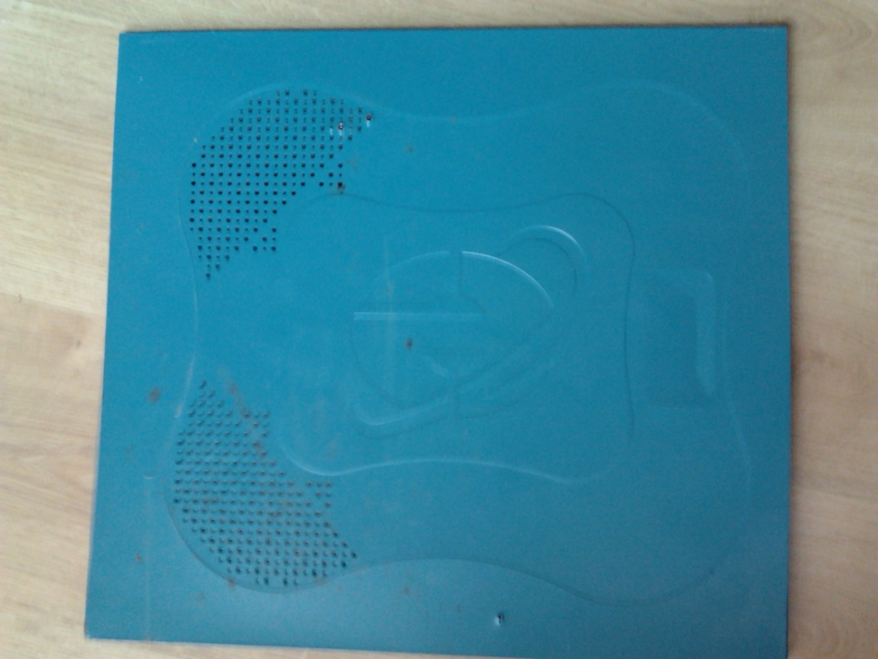

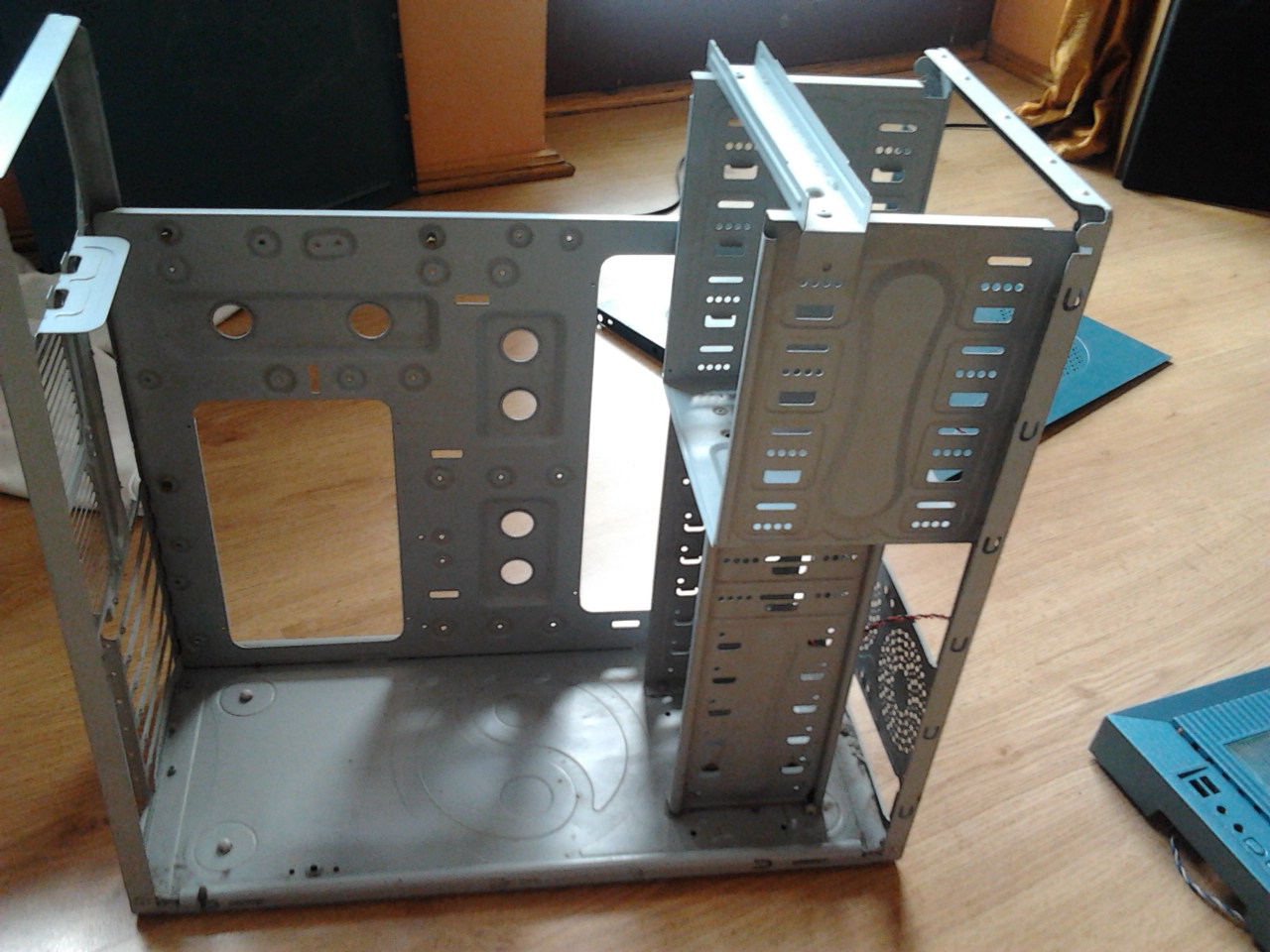

    Mam starą obudowę (chyba explorera) i chciałbym zrobić bok i górną część obudowy z plexi, z przodu wiatrak 200mm, katody itp. Oczywiście kolor mi nie pasuje i nie wiem na jaki zmienić ( mam puszkę szarego a czarną musiałbym kupić). I nie było by problemu gdybym wiedział jak:
    ≧ Wyciąć z przodu obudowy miejsce na wentylator (czym ciąć plastik?)
    ≧ jak zamontować plexi (najlepiej jakimś klejem)
    ≧ podajcie też co innego można by w niej zrobić:)

    1≧Plastik możesz ciąć Dremlem z odpowienią końcówką,albo rozgrzaną specjalną końcówką do lutownicy(samoróbka) ,ze sporym zapasem i potem wygładzając odpowiednim pilnikiem.Tutaj na przód dałbym taki wentylator turbinę-bardzo efektownie to wygląda:)
    2≧Z tego co wiem,szyby montuje się na takich uszczelkach specjalnych:) nie wiem gdzie to kupić,poszukaj.
    3≧w plexi możesz wygrawerować sobie dowolny obrazek,podświetlić..
    Obudowę w środku pomaluj na jakiś jasny jaskrawy kolor,który świeci w ciemności,a z zewnątrz na czarno z pełnym połyskiem i do tego "kameleon" -pod różnymi kontami bedziesz uzyskiwał inny kolor:)

    Plastik możesz ciąć tak jak kolega napisał Lutownicą, i potem wygładzić pilnikiem/papierem ściernym.
    Obudowę możesz malować np, biało niebiesko. Ogólnie każdy kolor pasuję do białego, zależy też jaką masz mobo/grafikę w jakich barwach, przez okno będzie widać. Do okna możesz użyć najzwyklejszej uszczelki (http://uszczelki24.pl/index.php?p352,tasma-piankowa-samoprzylepna-81-505) i dla pewności i ładnego wyglądu, można dać po 2 ozdobne śrubki na torx'a. Stelaż obudowy (środek) możesz oczywiście pomalować, ale najpierw pasowało by go wypiaskować, albo szlifować, bo jest on cynkowany (w większości obudów) i farba Ci się nie złapie. Każdy ma własny gust, wpisz sobie w google "Pc case mod" "Case mod computer" i tak dalej, i szukaj fajnych inspiracji ;) Jeżeli nie wiesz jak szpachlować, malować i tak dalej, Pisz :) Pomożemy ! :)
    @ aha!, Kameleon'a Ci odradzam, bo drogi jak pieron i w spray go nie kupisz :). A 100ml takiego koloru kosztuje z 300-400zł ;)[/quote]
