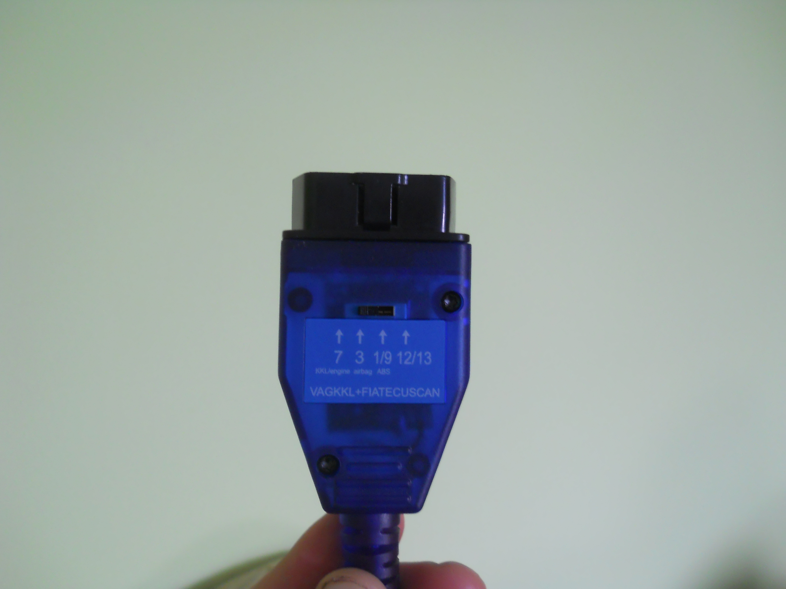

    Witam szanownych kolegów.
    Czy kabelkiem zamieszczonym na zdjęciu zdiagnozuję VW Polo z 1995 r? Autko ma silnik 1.3, benzyna, bez gazu. Ewentualnie jakim programem można by to zrobić? Auto gaśnie przy zapalaniu, ale po przegazowaniu pracuje normalnie. Zmieniałem palec, bo był pękniety. Przyspieszyłem też delikatnie zapłon. Jest delikatnie lepiej, ale problem pozostał. Przy zapalaniu na wyświetlaczu od km pokazuje się napis in01. Proszę o ewentualne sugestie.
    https://obrazki.elektroda.pl/9820569700_1372591200.jpg

    IN 01 nie przeszkadza w niczym, ani też nie ma najmniejszego wpływu na pracę silnika - to tylko >> INSPEKCJA czyli info o koniecznym przeglądzie.
    Ten silnik w ogóle jest "mało diagnozowalny", mało funkcji w nim jest dostępne przy pomocy "kabelka", jednak błędy odczyta, i tyle.
    "Kabelek"-Fiat to w ogóle nie wiem jak i czy zadziała, nie robiłbym tym VW.
    Jaki problem znaleźć obecnie znajomego z "kabelkiem" (Interfejsem) i programem, czy nawet poszukać na necie - a nie eksperymentować.
    U Kolegi może to być np. awaria czujnika temperatury...

    Tak w VW wszystko na 7 pinie.

    robiłem test kabelkiem , poszło bez kłopotów. robiłem tez filmik , niestety nie moze mi go wgrać na serwer.Na zapłonie pokazało czujnik halla bład, juz myslałem ze to to . Przeczytałem jednak ze ten błąd nie wystepuje na zapalonym silniku , i tak jest faktycznie. Dolegliwości autka zaczęły sie od wymiany pompy paliwa , jak ja sprawdzić . Niestety nie posiadam manometru. Moge podac dane z programu , jesli któs miał podobny kłopot. A co czujnika . Jak dziada wypinam , to nie ma reakcji silnika . Powinna chyba byc wieksza dawka i szybsze obroty . Może tutaj tkwi problem . Można go jakos mikrometrem zbadać?
