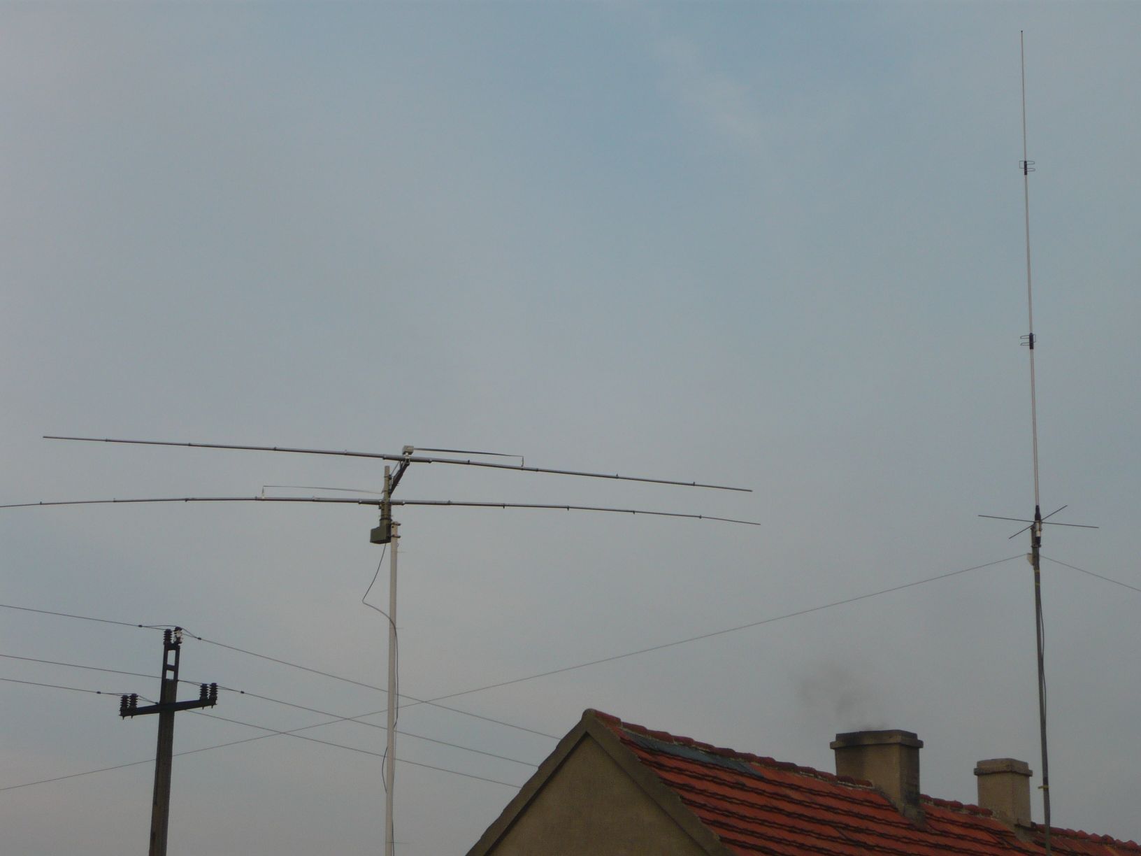

    Jeśli chcesz się bawić w dalekie łączności na 27.555 MHz SSB i okolice to dobrym rozwiązaniem (choć nie każdy może sobie pozwolić) jest posiadanie dwóch anten.
    Jednej dookólnej oraz kierunkowej.
    A dlaczego?
    A dlatego że słuchając na jakieś tam częstotliwości na antenie dookólnej słyszysz nakładające się rozmowy Hiszpana i np. Rosjanina.
    Wtedy przełączasz się na antenę kierunkową i kręcisz antena na zachód.
    Rosjanin zanika lub jest śladowo słyszalny a Hiszpan grzmi S 9+30.
    Po przeprowadzeniu rozmowy okręcasz anteną na wschód i .... no chyba się domyślasz ?
    Przy antenie kierunkowej oprócz wzmocnienia sygnału na wprost też dużą zaletą jest wycięcie sygnału z boku i tyłu.
    Na początek wystarczająca jest choćby antena HB9CV - przy minimalnych zdolnościach majsterkowania, setkach zdjęć w internecie łatwo ją wykonać.
    Wysokość zawieszenie - niestety im wyżej tym lepiej.
    Moja HB9CV była na 6 m maszcie i byłem zadowolony z łączności jakie pozwoliła zrobić choć nie mam porównania do innych anten na wysokim maszcie.
