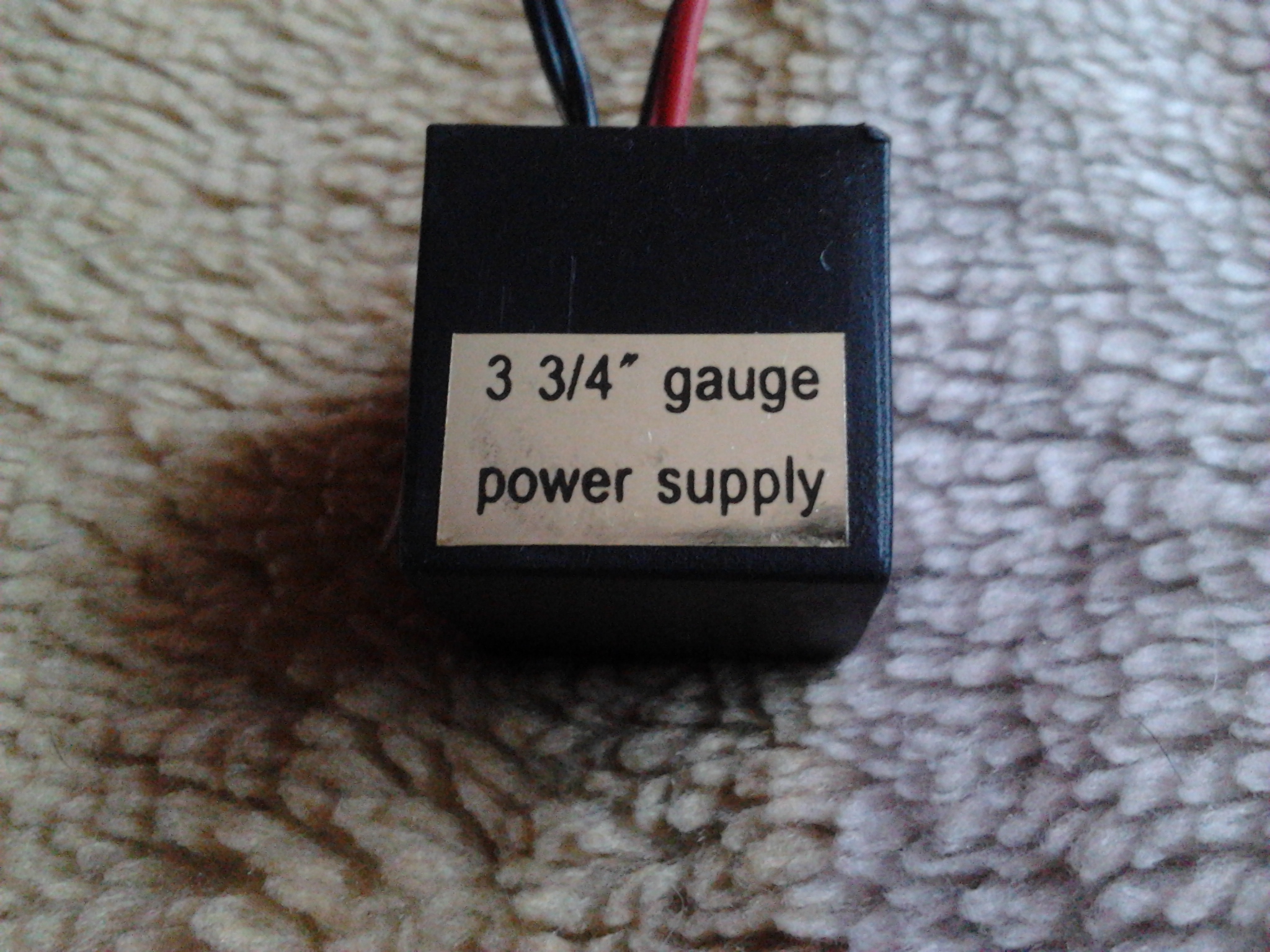

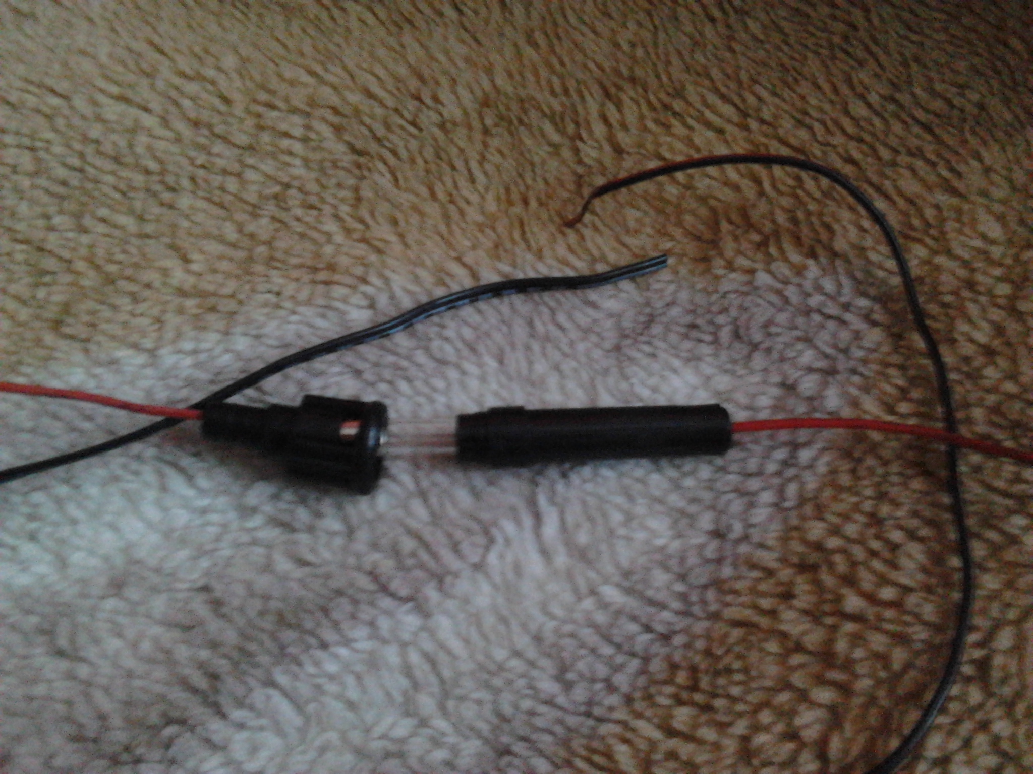

    Witam, rozbierałem wczoraj deskę rozdzielczą w mojej Viki i natknąłem się na coś dziwnego.
    Vectra B - Dziwne coś - kto będzie wiedział co to jest ? Vectra B - Dziwne coś - kto będzie wiedział co to jest ?
    Kostka ma cztery kable. Dwa czarne, które idą razem, czerwony, który na końcu ma bezpiecznik 0,5A 250V w czarnej obudowie i kabelek czerwono-czarny. Czarne kable nie były nigdzie podpięte,a dwa pozostałe były podpięte na krótko do włącznika świateł. Czy ktoś jest w stanie zidentyfikować co to jest i do czego służy ?

    Zasilacz do jakiegoś dodatkowego zegara, który poprzedni właściciel pewnie zdemontował, a zasilacz pozostał.
    Błażej
    On chyba miał na myśli sygnalizator załączonych świateł mijania np. przy otwarciu drzwi i wyłączonym zapłonie, ale to nie to.

    sebek3
    Poziom 30  
    Otwórz to pudełeczko, i wszystko będzie jasne.
    Na pewno będzie tam jakiś stabilizatorem LM780X albo coś podobnego.
  • #8 12473538
    bercik92x
    Owe pudełeczko jest nierozbieralne. A co do brzęczyka od świateł to on znajduje się w multimetrze.
  • #9 12473787
    Błażej
    Vitorio - nie twórz niestworzonych teorii.
    Na pudełku jest napisane "zasilacz do zegara 3 i 3/4 cala". Czyli wszystko wskazuje na to, że faktycznie jest ot jakaś przetwornica. Czerwony z bezpiecznikiem na pewno +, czerwono - zidentyfikuje się po tym, do czego jest dopięty. Dwa czarne, to pewnie wyjście, tak jak Strumień... wspomniał do tarczy indyglo lub neonka.
  • #10 12475727
    bercik92x
    I po kłopocie. Okazuje się, że to coś jest od neonów, które kiedyś były zainstalowane w mojej Viki. Temat do zamknięcia.
