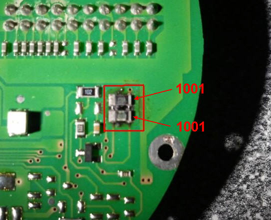

    Potrzebuje pomocy mam licznik w którym na płytce spaliło sie kilka części potrzebne mi są oznaczenia te które są zaznaczone na zdjęciu.
    Licznik pochodzi od aprili sr 50 factory na gaźniku jeśli ktoś ma sprawny licznik i mógłby podać te oznaczenia byłbym wdzięczny.

    Odczytaj co jest na tym układzie. Zdjęcia niewyraźne.

    właśnie że nie mogę odczytac bo tam jest kawałek tego układu spalony i tylko część widać
    jak powiększycie sobie zdjęcie to zobaczycie co jest zaznaczone

    to jest ten układ
    Oznaczenia części na płytce licznika Aprilia SR 50 Factory gaźnik
    W moim przypadku spaliły się rezystory SMD zaznaczone na zdjęciu, mógłbyś podać ich wartości?

    Jeżeli to ten układ - to nic innego niż stabilizator z serii 7805 w wersji SMD.
