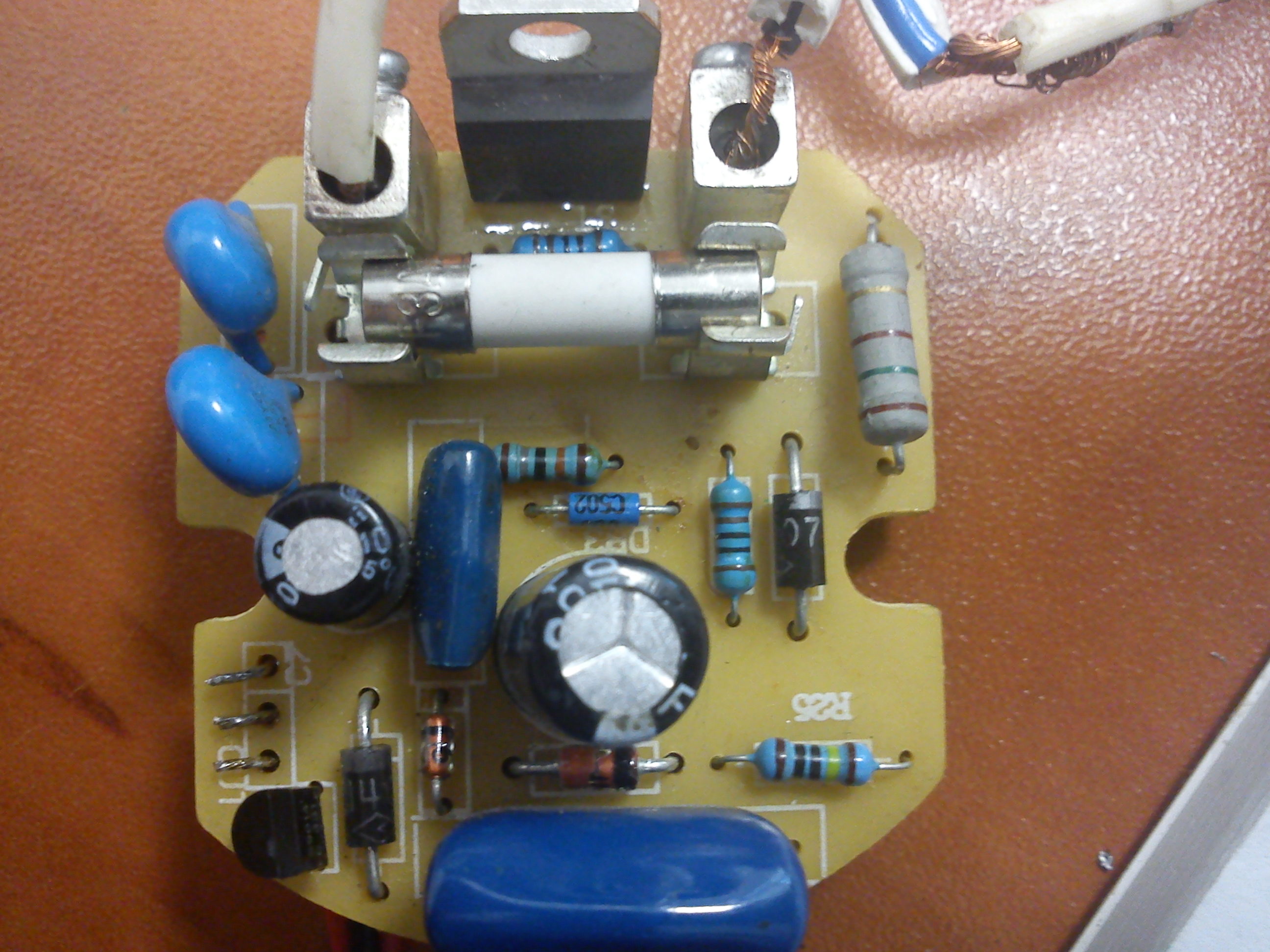

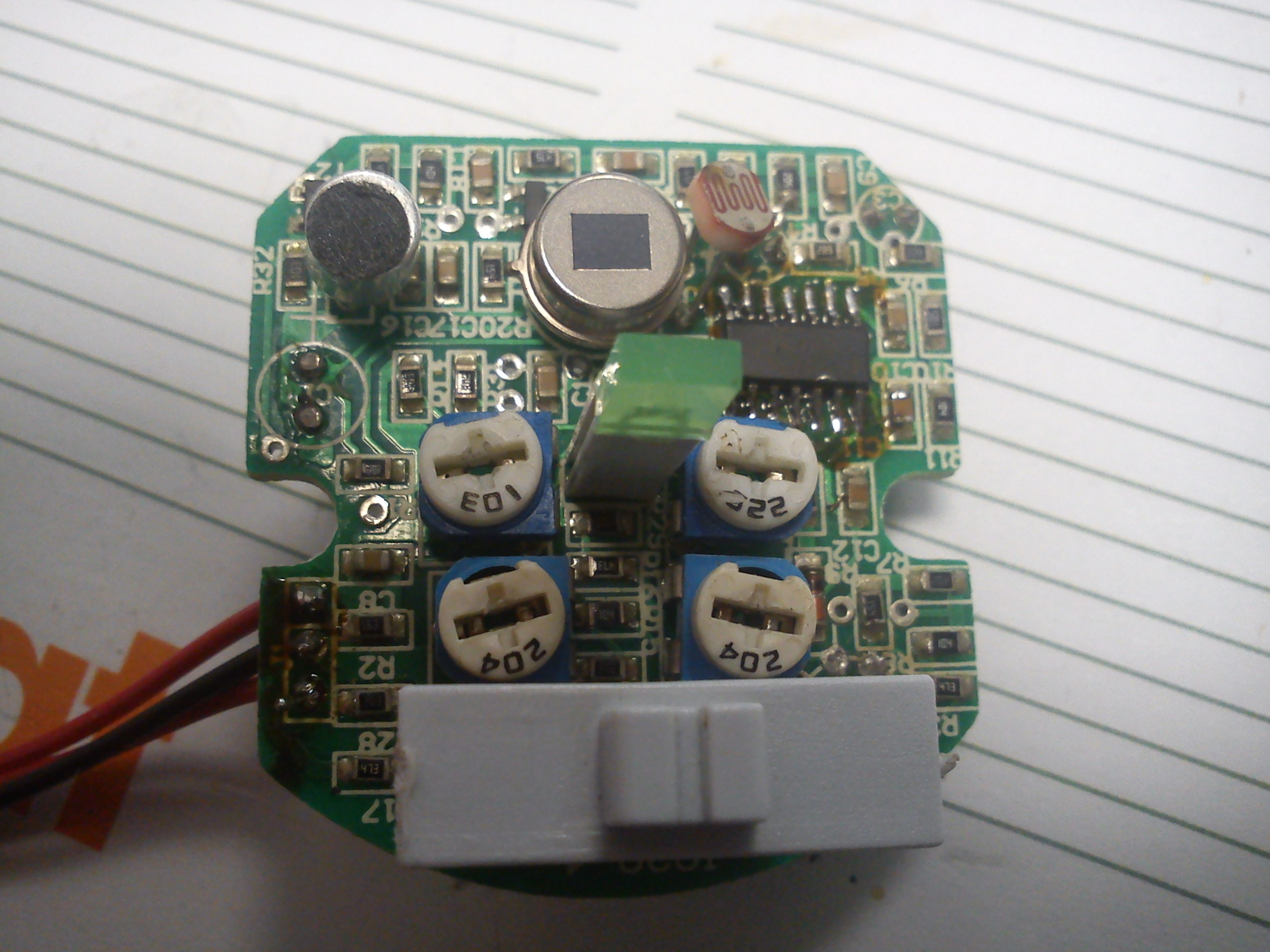

    Witam może ktoś spotkał się z taką sytuacją i wkręcił żarówkę z zadurzą mocą(na obudowie jest max 40W
    Problem z czujnikiem pir mic na ON żarówka świeci po przełączeniu na pir lub mic zero reakcji żarówka ciemna....
    na lm324 napięcie wynosi 6,3 v z tego co czytałem w nocie katalogowej to od 3-32V więc w normie
    lma324 - już został wymieniony
    bta12-600b -już został wymieniony
    Większość elementów na płytce dobra przynajmniej z tych co mogłem sprawdzi diody,rezystory,bezpiecznik,kondensatory "Za mocna żarówka" -"Bemko" model : SES01-WH "Za mocna żarówka" -"Bemko" model : SES01-WH

    Jeśli sprawdzasz to przy świetle to albo zaklej fotorezystor czarną taśmą albo wyreguluj jednym z potencjometrów tak aby czujnik działał przy świetle dziennym i wtedy sprawdź działanie.

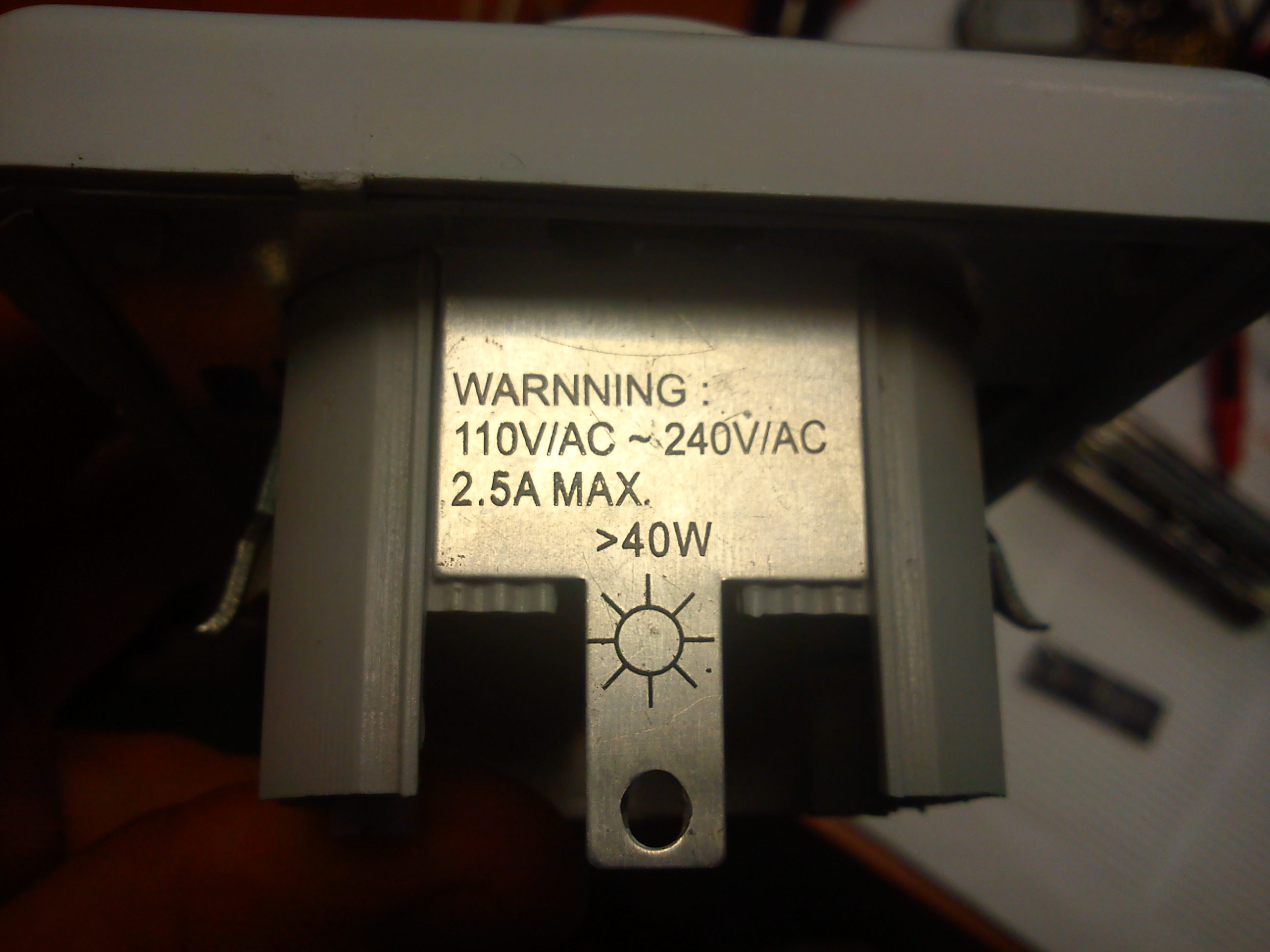

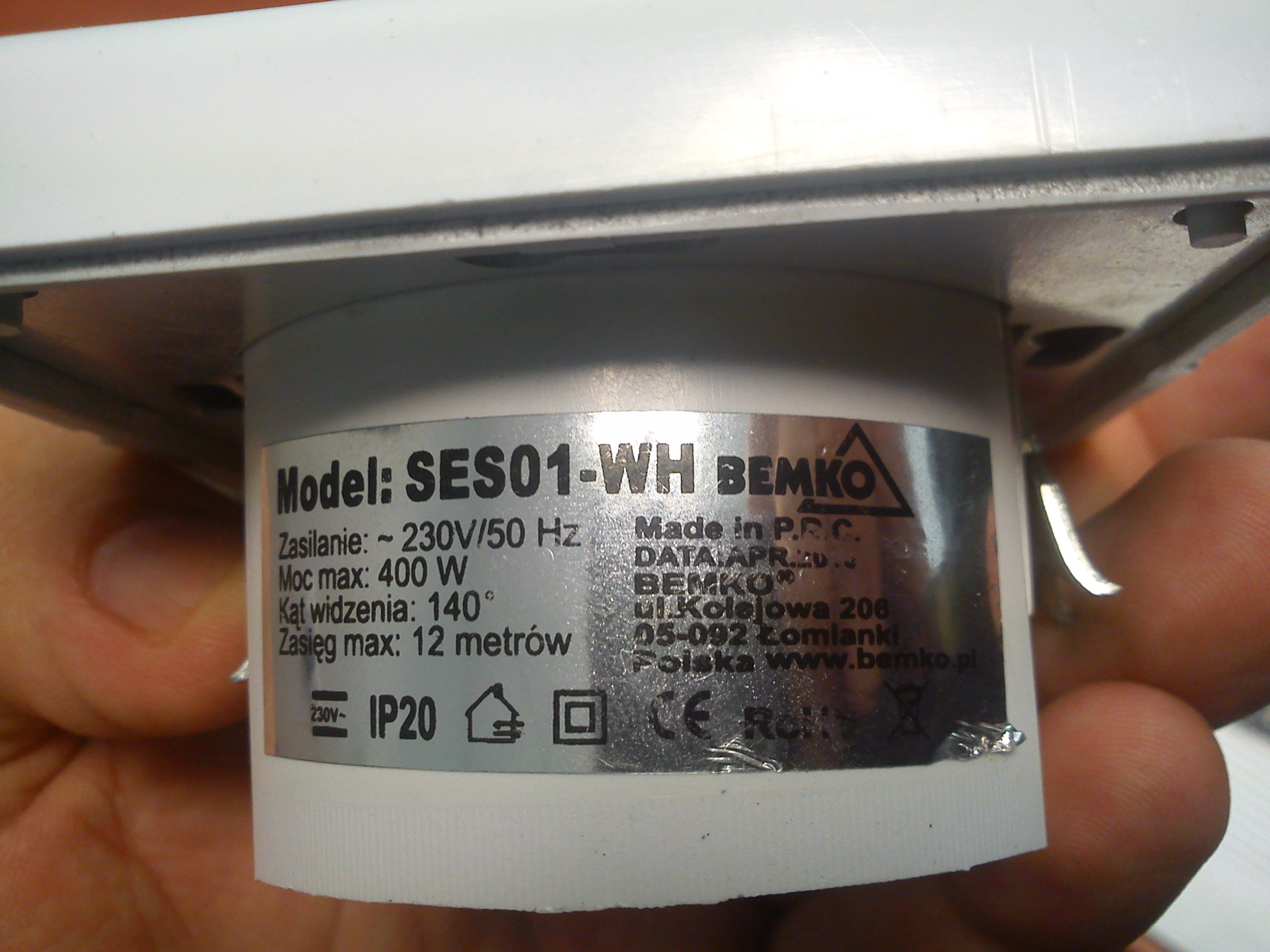

    Dane techniczne mówią o mocy żarówek 400W a nie 40W jak piszesz.

    Może i tak już sam niewiem bo na obudowie są takie opisy: "Za mocna żarówka" -"Bemko" model : SES01-WH "Za mocna żarówka" -"Bemko" model : SES01-WH
    Gdyby było coś nie tak na płytce z układem bta12-600b (1zdjęcie) to zapewne żarówka wcale by nie świeciła ?

    Na pierwszym zdjęciu widnieje informacja, że moc jest większa niż 40W.
    Gdyby triak lub układ sterujący jego załączeniem był uszkodzony to albo żarówka wcale by nie świeciła albo świeciłaby cały czas (przy przebitym triaku lub trwale wysterowanym).

    A więc wchodzi w grę tylko płytka z 4oma potencjometrami oprócz LMaaa są jescze małe "tranzystory lub inne elementy SMD" na których są opisy które nie wiele mi mówią:
    -2T1 1szt.
    -J6 2szt.
  • #6 12475639
    TONI_2003
    Moderator
    -2T1 1szt.
    -J6 2szt.
    Jeżeli są to elementy SMD w obudowie SOT-23 i są to tranzystory NPN i PNP to najprawdopodobniej są to takie tranzystory :D :
    2T1 = S9012 (PNP) SOT-23
    J6 = S9014 (NPN) SOT-23
