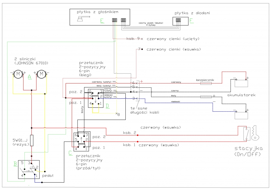

    Kupiłem samochód elektryczny na akumulatorek dla dziecka.
    Niestety autko nie ma akumulatora i ma poucinane kabelki.
    Autko posiada dwa silniczki na tylnich kołach, jakiś wyłącznik, drążek zmiany chyba prędkości jazdy z wolniejszej na szybką lub przód/tył.
    Czy ktoś może mi przesłać schemat połączenia wszystkich elementów, bo nie mogę czegoś takiego znaleźć?
    Michał

    Podaj model samochodzika , wstaw zdjęcie tych uciętych przewodów.

    Po przemierzeniu całego obwodu załączam narysowany w nocy schemat połączenia kabli.
    Nie podłączone i ucięte końcówki kabli ponumerowałem.
    Proszę o pomoc przy ustaleniu brakujących elementów i podłączenia ich z resztą instalacji.
    Istniejące dwa wyłączniki są typu: 2-biegunowe 6-pinowe

    Oznaczenie 5WQ1...J to rezystor.
    Czy ktoś może mi pomóc przy tej instalacji?

    Metodą prób i błędów udało mi się ustalić gdzie ma być podłączony akumulator i stacyjka...
    Ale nie wiem co z resztą...

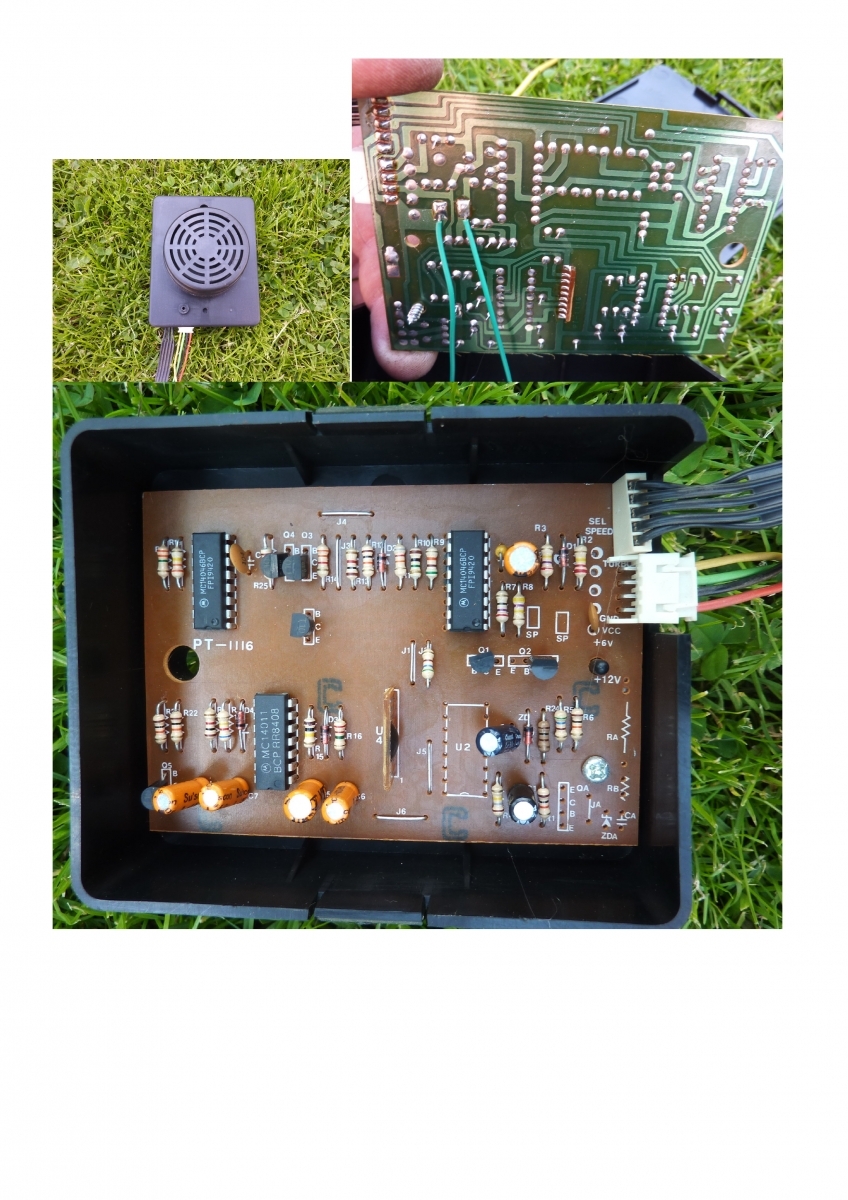

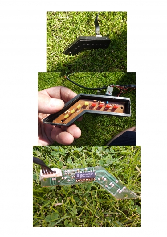

    - do czego elektronika?
    - do czego kable nr 3, 5, 7, 9 ?
    - na przewodzie nr 8 jest zdjęta częściowo izolacja?

    Czy może mi ktoś pomóc z resztą kabelków i podpowiedzieć do czego jest ta elektronika?

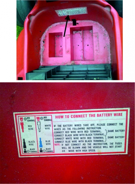

    Przy powtórnym montażu kabli w aucie odkryłem w komorze akumulatorów naklejkę...
    Schemat połączenia kabli w samochodzie na akumulatorek

    Załączam poprawiony schemat...
    Brakuje mi jeszcze informacji:
    - do czego kable nr 7, 9 ?

    A może trzeba inaczej połączyć akumulatory?
    Czy może mi ktoś pomóc?
    Jakie akumulatory były wg pustych miejsc pod siedzeniem?
