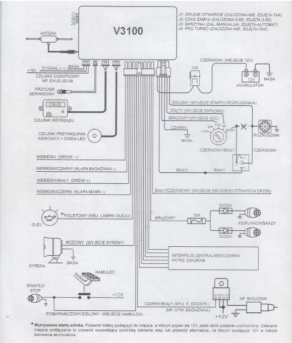

    swiatp
    tak jak w temacie mam problem z alarmem EXUS V3100. Wszedłem w jego posiadanie wraz z zakupem auta, i niby wszystko działa, problem polega na tym iż samochód zaraz po uruchomieniu silnika i wciśnięciu hamulca - domyka wszystkie szyby. Gdyby zdarzało się to tylko po uruchomieniu silnika byłoby to jeszcze do zniesienia, ale dzieje się tak za każdym razem jak tylko otworzę drzwi ( otwieram potem zamykam, wciskam hamulec i szyby zamknięte i tak za każdym razem:-( ) Proszę o informację czy jest możliwość wyłączenia "opcji" zamykania drzwi po wciśnięciu pedału hamulca. Czytałem na elektroda.pl iż jest to pewnego rodzaju zabezpieczenie przed samoczynnym zamknięciem się auta (wymagane wzbudzenie impulsem) jednak w zaistniałej konfiguracji jest to bez sensu zwłaszcza latem...
    Może ktoś przechodził już ten problem?? A może istnieje taka możliwość, aby zostało tylko otwieranie i zamykanie autka z pilota?? Nic więcej mi nie potrzeba, dodam też iż V3100 pożera straszne ilości prądu, dwa dni auto nie ruszane i akumulator pada (nowy!). Na chwilę obecną odłączyłem to ustrojstwo i bateria trzyma, ok., ale brakuje centralnego zamka. Pozdrawiam
    Schemat:
    https://www.elektroda.pl/rtvforum/topic583378.html#3014631

  • #6 12484096
    Błażej
    Masz w alarmie aktywowaną funkcję zamykania centralnego zamka po wciśnięciu pedału hamulca. Takie "zabezpieczenie" przed ograbieniem na światłach. Wyłącz tą funkcję, albo chociaż skróć impuls centralnego zamka.

  • #8 12487780
    jarewa
    Odciąć przewód pomarańczowo zielony pozbędziesz się funkcji anty-napadu. Lub przestawić zworkę L2. Tylko jak by przestawienie zworki L2 pomogło to pozbędziesz się funkcji domykania szyb.

  • #11 12494442
    swiatp
    Tak jak podejrzewałem, odcięcie w/w przewodu rozwiązało by problem jednak spowodowało brak możliwości zgaszenia silnika, za sprawą alarmu wymagane jest użycie hamulca - w innym przypadku Exus V3100 podtrzymuje pracę silnika po wyjęciu kluczyka :-(
    "Zworka L2" ? Chyba chodziło Ci o zworkę J2 ?? Po przestawieniu tej zworki nie zauważyłem żadnej różnicy w działaniu tego ustrojstwa, nadal zamyka się po użyciu hamulca, szyby również domyka.

    To sprawa tego alarmu, podtrzymuje on pracę silnika. Jeżeli wysiądę z auta i wyjmę kluczyki bez użycia hamulca silnik będzie pracował aż do momentu zamknięcia drzwi. W momencie zamknięcia drzwi silnik gaśnie. Dodam również iż w momencie "gaszenia" zanim urządzenie Exusa zareaguje (zbyt długi czas reakcji) następuje chwilowe odcięcie zapłonu, a efekt jest taki jak gdybym zgasił silnik i odpalił z popychu - w związku z tym staram się z tego nie korzystać, no chyba że ktoś inny prowadzi i się zapomnie bądź nie zostanie o tym poinformowany.
    Tak sobie właśnie pomyślałem że jak tylko odetnę zasilanie (+12V czerwony) wszystko działa normalnie tj. gaszenie silnika bez użycia hamulca, nie domyka szyb po jego użyciu (hamulca), centralny zamek również działa jednak tylko z kluczyka, a może warto by było kupić jeden z tańszych centralny zamek z możliwością pilota i tylko podmienić?? Jak myślicie czy warto?? Jeśli rozwiązało by to mój problem, a myślę że tak to proszę powiedzcie czy dużo z tym roboty?
  • #12 12494532
    Błażej
    Sprawdzałeś w instrukcji, czy nie jest to funkcja programowalna? To swojego czasu dość popularny alarm i jest o nim trochę...
  • #13 12542248
    swiatp
    Witam ponownie i przepraszam za tak długą nieobecność.
    Wydaje mi się, że nie jest to funkcją programowalna, jednak nie jestem tego pewien, w załączniku podsyłam skan instrukcji obsługi, może coś jeszcze podpowiecie.
