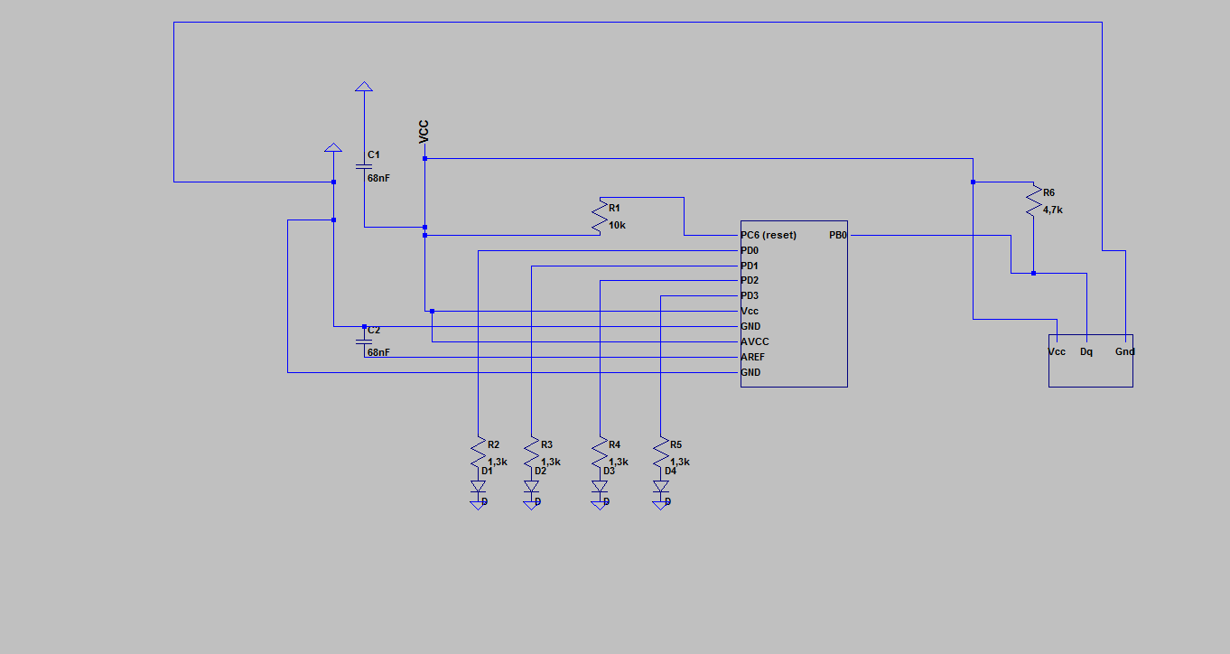

Dobrze więc. Mój problem wygląda następująco:
od dłuższego czasu próbuję wykonać prosty czujnik temperatury za pomocą popularnego i lubianego ds18b20. Niestety, pomimo najszczerszych chęci i poszukiwań, dallas nie chce wykonać nawet resetu (nie zwraca sygnału PRESENCE).
Sytuacja wygląda następująco:
- sam dallas nie jest uszkodzony, był testowany w układzie kolegi i działał.
- mój program wykonywał się poprawnie na układzie kolegi.
Układ zasilany jest z programatora UsbAsp, 5V. Poniżej dodaję schemat:

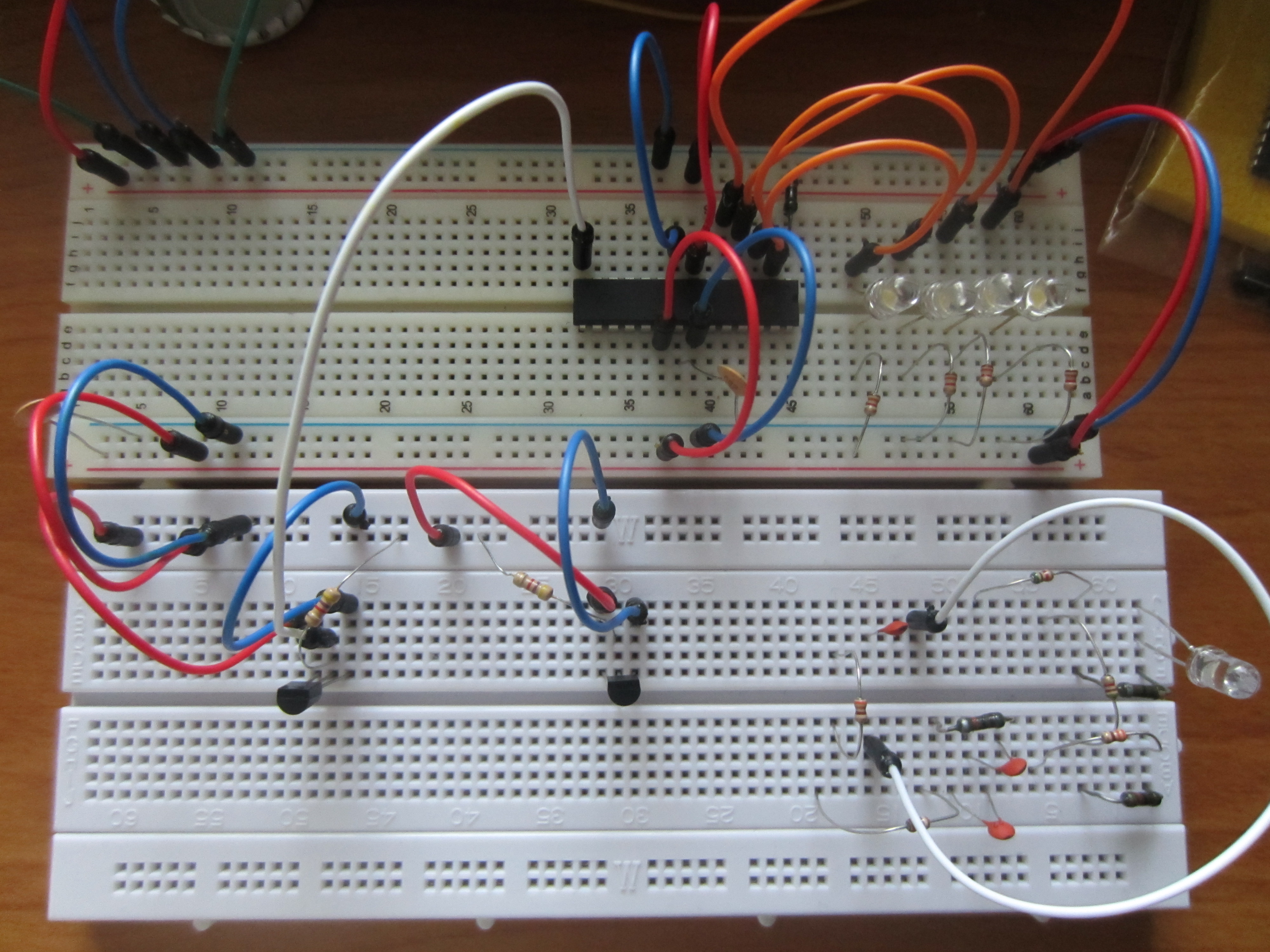

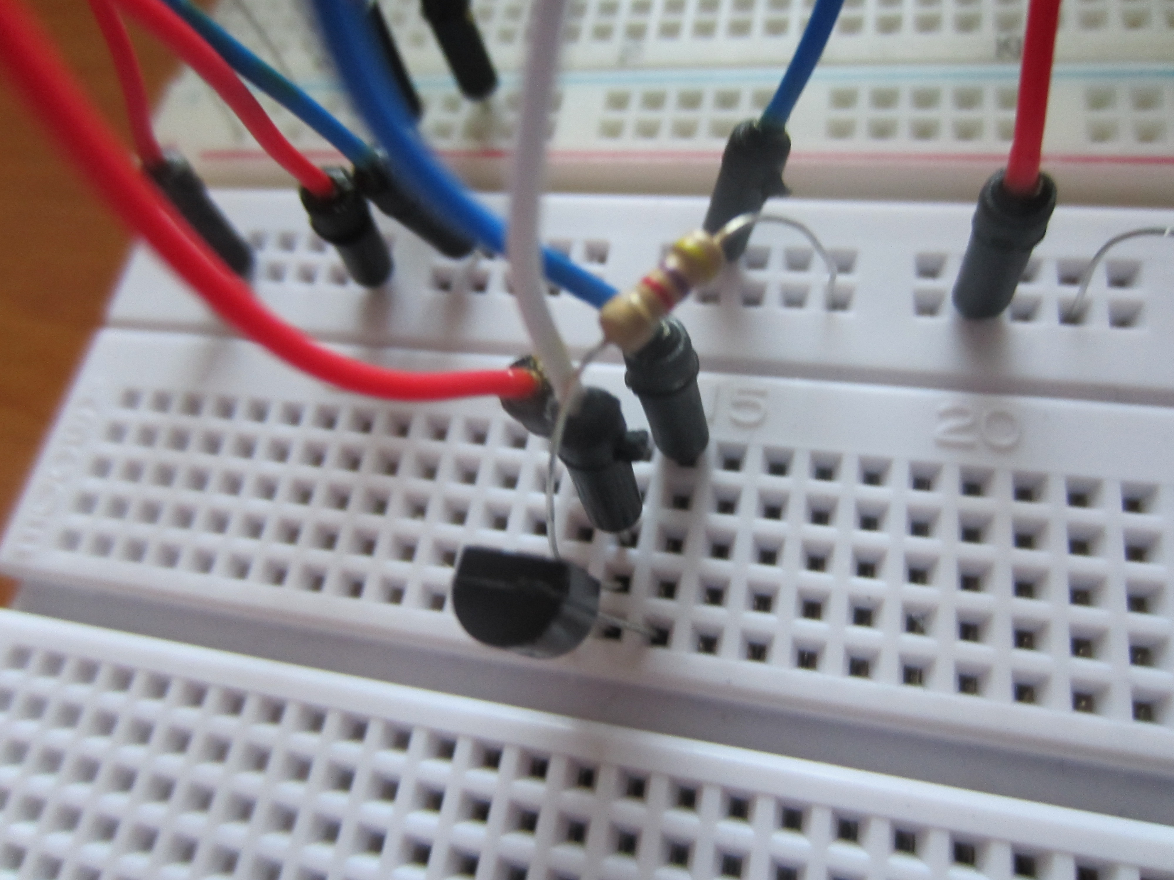

Oraz dodatkowe zdjęcia układu na płytce:
