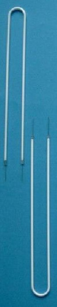

    Co można zrobić z lampami?
    Gdzie można takie kupić?
    Jest to EIZO cg245w
  • #8 12485701
    genek75
    Ale takiej jak w tym monitorze to nie ma.
    Jest ona zagięta, a takich tu nie widzę. EIZO CG245W - Inwerter po włączeniu monitora uruchamia się na 2 sekundy.

    Rozumiem, że matrycę rozebrałeś i jednoznacznie stwierdziłeś, że to lampa jest uszkodzona, a nie styki.
    Odepnij elementy układów kontroli z tej uszkodzonej lampy i pogódź się z nierównomiernością podświetlenia. ;)
