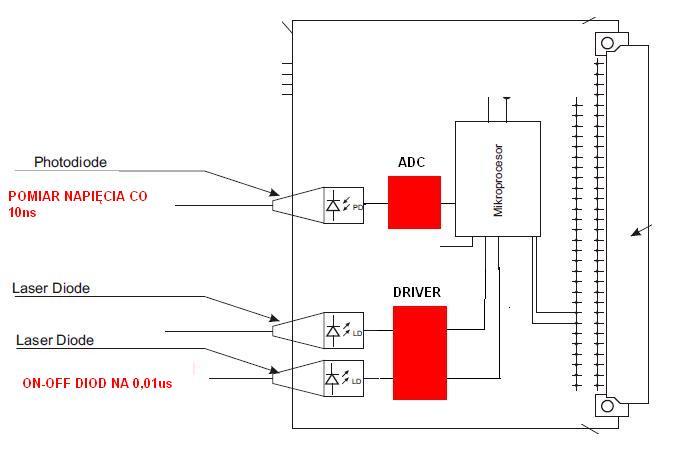

    mamy potrzebę pomiaru napięcia z fotodiody z częstością co 10ns, oraz włączanie diod laserowych na czas 10ns lub ciut dłużej.
    Czy są jakieś rozwiązania, przetworniki (ADC) i drivery do diod laserowych, które pozwolą na realizację takich funkcji?
    Oczywiście elementami tymi musiałby sterować równie szybki procesor, który dodatkowo co każdy odczyt z ADC musiałby dana próbkę zapisać a jakiejś pamęci flash lub innej szybkiej. Po odczycie 1 miliona próbek, musiły by one zostać wysłane dowolnym portem do komputera. Wysłanie zachowanych próbek nie musi być tak szybkie. Wystarczy 115kbps.
    Poniżej schematyczny wygląd takiego systemu.
    Jakie ADC i drivery do diod laserowych do pomiaru co 10ns?
    Jakie są realne szanse na wykonanie takiego przetwornika i przy pomocy jakich rozwiązań(elementów)?

    Ciekawy temat.
    Jaka rozdzielczość przetwornika ?
    Sterowanie LLEAD może udałoby się zrobić licznikiem uP,
    który może taktować wbudowany sprzęt odpowiednią częstotliwością,
    następnie licznik sprzętowo steruje pinem a następnie LLED.
    Co do ADC to po wykonaniu konwersji dane powinny być,
    zapisane do szybkiej pamięci RAM o pojemności 1Msłów.
    Trzeba by zrobić rozpoznanie czy są uP spełniające takie wymagania.
    Warto rozważyć także zastosowanie FPGA,
    wykonywane czynności są dość proste i powtarzalne,
    także taki automat nie powinien zajmować dużo zasobów.
    Zostaje też dużo tematów analogowych, oraz odpowiedni projekt płytki.

    Sam przetwornik na pewno szybki, ale powinien mieć możliwie dużą rozdzielczość, myślę, że minimum 12bit. Coś kosztem czegoś więc podejrzewam, że trudno będzie znaleźć przetwornik 14bit i więcej dostatecznie szybki.
    Układ ma mierzyć parametry linii optycznej po pobudzeniu fotodiodą.
    Czy są jakieś szanse aby wykonać układ na AVR z wykorzystaniem do zapisu pamięci flash. Oczywiście w takim przypadku wchodzą w grę ADC 12bit(min) i Flash 16bit oba równoległe.
    Czy spotkał się kolega z ADC którym odrazu, automatycznie zapisywać do RAMu bez udziału uP? Później tylko "na spokojnie" odczytywać z RAMu i przesyłać dalej?
    Może jakaś firma posiada takei zestawy, ale nie wiem jak tego szukać.

    Nie spotkałem się z takim ADC co nie oznacza że takie nie istnieją.
    Funkcję szybkiego pisania do pamięci mógłby realizować FPGA lub CPLD,
    przy czym wysłanie zawartości pewnie też zmieściłoby się w strukturze.
    Np. patrząc na notę ads5484 widać że takie sterowanie można zrealizować dość prosto,
    np. zapisując dane naprzemiennie do dwóch pamięci 8Mbit np. coś w rodzaju Link
    Będzie trzeba zwrócić uwagę także na poziomy napięć interfejsów np. MAX1215
    Od AD jest także wybór ADC: Link
    Jeżeli miałby tym sterować odpowiednio szybki mikrokontroler,
    może udałoby się obsłużyć transmisję ADC->Flash jako DMA ?
    natomiast LLED sterować ze sprzętowego licznika.

    jupi23
    W razie jakby jedno ADC nie dało rady to można dać kilka ADC i pamięci,np. trzy. Wtedy każdy odczyt byłby co 30ns. Oczywiście te rozwiązanie to być może większe koszty i miejsca na PCB. No i oczywiście synchronizacja między kolejnymi ADC.
    Ja osobiście nie widziałem czegoś takiego ale chyba to nie byłby problem.
    Edit:
    Edytuje bo trochę niejasno się wyraziłem.
    "Wtedy każdy odczyt byłby co 30ns" - chodzi o to, że na każdy ADC kolej konwersji przypadałaby co 30ns. Co dałoby więcej czasu logice na zapis do pamięci. Synchronizując 3 ADC (plus pamięci) byłoby tak jakby konwersja odbywała się co 10ns tylko, że mielibyśmy 30ns na zapis do pamięci. Bez dodatkowych ADC mamy tylko 10ns.

    Ten ADS5500 jest spoko, tylko cena... 95$...sporo. Myślę że na początek 12bit wystarczy.
    A zastanawiam się jak by tu pomijając uP zapisywać dane z ADC bezpośrednio do pamięci (Flash czy RAM). Jaką logikę wykorzystać, jakie sterowanie i adresowanie takich pamięci z ADC lub pośredniczącej logiki aby sekwencyjnie co próbkę i po kolei umieszczać dana w pamięci...???

    jupi23 rozwiązania takie stosowane są m.in w oscyloskopach.
    FastProject wszystko zależy od zastosowanego przetwornika,
    np. przetwornik z wyjściem równoległym podającym na wyjściu 12b lub
    w dwóch cyklach na szynie 8bit, będzie potrzebował interfejsu z pamięcią (np. bufor, lub dostosowanie napięć), licznik do adresowania pamięci, kilka dodatkowych bramek logicznych oraz logikę start-stop która wypełni całą pamięć i da sygnał że dane są gotowe.
    W przypadku problemów z odpowiednio szybką pamięcią SRAM można zastosować kilka pamięci i sztuczkę podobną jak z ADC o której pisał jupi23.
    Do logiki sterującej można zastosować FPGA/CPLD o odpowiednich parametrach,
    chyba że posiadasz odpowiednio szybkie liczniki/bufory/bramki i chcesz zrobić sterowanie "dyskretne"...
