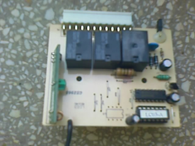

    Witam, nabyłem auto z fabrycznym centralem na podczerwień .
    Jako że czujnik i piloty już nie istnieją , została podpięta przez poprzednika, centralka radiowa z pilotami.
    I tu problem do centralki dochodzi napięcie i masa , po podaniu masy na odpowiednie wyjście steruję centralnym w aucie.
    Jednak nie odbiera sygnałów z pilota a co za tym idzie nie steruje dalej.
    Nie ma na tym urządzeniu żadnej nazwy , po rozebraniu widoczny jest układ LC03-A
    a na płytce GS2965 ,kilka innych elementów oraz wystający przewód jako antenka.
    Żadnych przebarwień przepaleń nie widać , można rzec stan idealny.
    Jak to sprawdzić i naprawić.

    Błażej
    Produkt no name? Można próbować procedury programowania z jakiś chińskich sterowników (w środku sterownika nie ma jakiegoś przycisku?). Jeśli nie pomoże, to wymienić na nowy zestaw.
