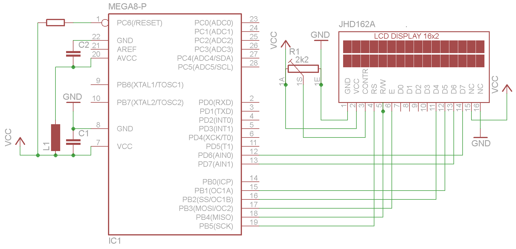

    Wiem, że temat powtarzał się na forum już z milion razy (chociaż ja znalazłem tylko 7 podobnych ;-) ), ale po przeczytaniu ich nie wywnioskowałem co jest nie tak.
    Kto mi powie dlaczego ten wyświetlacz nie chce się zaincjować?
    Wyświetlacz na 100% sprawny, bo jakieś gotowe skompilowane programy znalezione w sieci działają (w zasadzie to część działa, bo np. dostałem skompilowany kod, który u kolegi działał, a u mnie nie chce działać. Tylko on miał jakiś inny wyświetlacz, ale sterownik też zgodny z HD44780), z resztą sprawdzałem na drugim takim samym wyświetlaczu też to samo. Próbowałem wymienić uC, ale też nie pomogło, więc to na pewno musi być coś w kodzie. Tylko co :?:
    Biblioteki Radzia, ani różne kursy jak uruchomić LCD też niestety nie pomogły.
    Wyświetlacz to JHD162A (2*16), zgodny ze sterownikiem HD44780.
    Podłączony mam go w konfiguracji 4-bitowej.
    Nawet już próbowałem "ręcznie" wymusić na nim, żeby coś wyświetlił (jakieś śmieci, ale, żeby coś co kolwiek), tzn. napisałem kawałek kodu (ten długi komentarz na dole w kodzie głównym) i też nie działa (oczywiście jak sprawdzałem to co jest w komentarzu na dole, to zakomentowałem to co było u góry - od " lcd_init();" włącznie do przed ostatniej klamry). Tylko kontrast się zmniejszył - czyli może jakby coś chciał wyświetlać i od razu czyścił wyświetlacz?

    W załączniku cały projekt w AtmelStudio 6.0. i na wypadek jak by to komuś miało ułatwić sprawdzanie mojego kodu to wstawiam jeszcze schemat.

    Zamiast opowiadać nam tu bajki, może byś się zapoznał z plikami, które tu załączyłeś :?:
    Na pierwszy rzut oka widać, że definicje końcówek LCD w pliku hd44780.h, nie pokrywają się ze schematem.
    Tak nie do końca wiem o co Ci chodzi, bo w tej części kodu wszystko się zgadza;

    No rusz chłopie głową i pomyśl, w którym rejestrze zostanie ustawiony bit o numerze PB5 :?: DDRB, CZY DDRD :?:
  • #7 12481326
    Michał 911
    Aaa! No racja!
    Już jest lepiej, bo górna linia zgasła, ale nadal nic nie wyświetla.
    Jeszcze minimalnie zmieniłem plik główny .c. (wywaliłem tą drugą inicjalizacją z while i dodałem delaya 15ms, przed whilem), ale nadal pusty wyświetlacz.
    Jak kontrast jest ustawiony na max to pod światło widać że w obu liniach prostokąty.
    Czyli wyświetlacz został zainicjowany. Tylko dlaczego dalej nie działa?

    Ja w konfiguracji pinów w stosunku do schematu błędu nie znalazłem.
    Zacząłbym od tego:
    1. Po co w programie głównym ustawiasz kierunki portów i ich zawartość, jak zaraz w procedurze inicjalizacji wyświetlacza to powtarzasz. Ja bym tych portów przed ustawienie LCD nie dotykał.
    2. Ja wykorzystują procedurę inicjalizacji jak poniżej (dostępna w internecie-już nie pamiętam skąd ją zassałem, ale autorowi dizękuję, bo działa bez problemu). U siebie nie korzystam z pinu RW.
    Porównaj czasy po poszczególnych blokach komend przesyłanych do LCD.
    Kod: C / C++
    Zaloguj się, aby zobaczyć kod
    Generalnie, pomijając czasy, to wszystko się zgadza z Twoją procedurą. Często te czasy są właśnie krytyczne. I albo działa albo nie działa.

    Działa!!! Dzięki za pomoc :D
    Tylko jak to możliwe, że mam to skopiowane od kolegi, który używał właśnie tych plików, a mu to działało przed poprawieniem błędów.
    Tylko, że on używa win-avra...
