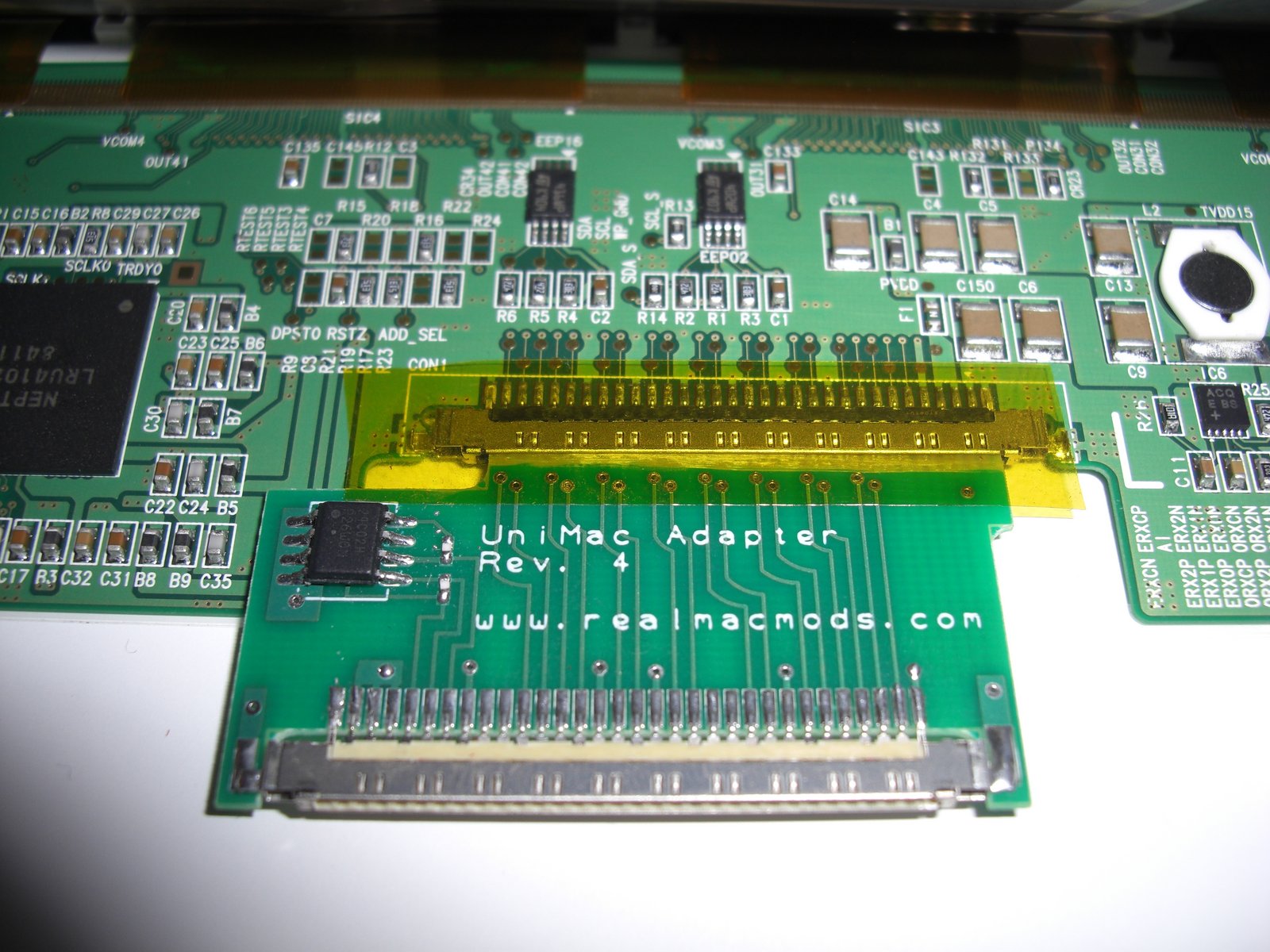

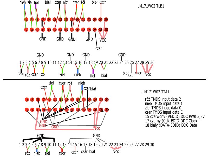

    Znalazłem sobie rozpisane piny wraz z sygnałami matrycy LM171W02-TTA1 niestety nie mogę nigdzie znaleźć danych o matrycy LM171W02-TLB2.
    Rozrysowałem sobie wtyczki jednej i drugiej matrycy.Poniżej zamieszczam zdjęcie. Na logikę wymyśliłem sobie, że po kolorach pokrywających się idą takie same sygnały. Mam problem z rozszyfrowaniem co może iść po pozostałych przewodach dwużyłowych (zółty, fioletowy, czarny, biały). W sumie zależy mi tylko aby matryca ruszyła.Znalazłem taką przejściówkę ale nie wiem co to za układ tam siedzi i po co on jest http://www.realmacmods.com/#!unimac/c16v0 oraz znalazłem jak ktoś rozszył kabel i podłączył do zewnętrznego monitora [url=]http://www.circlerranch.ca/skishop/other/g5_monitor_trans.pdf[/url] Niestety problem jest w tym, że kabel w matrycy LM171W02-TLB2 jest inny :(. Czy komuś udało się zastąpić matrycę TLB2 matrycą TTA1 ? Dziękuję za pomoc. Pozdrawiam
    Pierwszy obrazek jest prawidłowy wtyczka LM171W02-TLB2 kolory (nieb,ziel,fiol,biał,czar,róż,czer,zół)

    do TLB wygląda jakby miało to pasować

    Matryca podana przez Ciebie ma inną rozdzielczość od MAC. To, że gniazdo jest 30pin to nie załatwia sprawy bo sygnały mogą iść na inne piny. To ustrojstwo rozróżnia jeszcze matryce i trzeba zamienić kości w matrycach przynajmniej mnie się tak wydaje. Ja poległem ale głównie z braku czasu. Schematu do mojej oryginalnej matrycy nie miałem więc działałem po omacku. Chciałem stworzyć płytkę i przełączać sobie sygnały bez rozlutowywania gniazda ale jak pisałem czasu brak. Moja matryca nie zaświeciła i może powodem było to, ze matryca kupiona posiadała jedną świetlówkę zamiast dwóch. Do przerobienia dodatkowo inwerter. Znalazłem do kupienia uniwersalną przejściówkę http://www.realmacmods.com (do kupienia też na amazon) czy działa nie wiem. Opieram się na opinii z zagranicy, że działa osobiście nie sprawdzałem.

    eeprom można przegrać albo wykorzystać z oryginalnej, a ta rozpiska co wkleiłem wygląda na zgodną z MACem - sprawdzałem z moją pobitą oraz z przejściówka!
    ta rozpiska co podałem jest zgodna - przynajmniej zasilania i masy ma tak jak na Twojej rozpisce!

    A no właśnie - teraz podajesz ze podłączasz "uniwersalną" matrycę - a wczesniej ze TTA1
    I te wiazki co rysowałeś, to jedna była na 4 plecionki a druga na 8!

    Wcześniej chciałem zastosować w iMAC C2C (matryca TLB2) matrycą (TTA1) ale zostałem szybko wyprostowany, że to nie będzie działać ze względu na zbyt dużą różnicę. Zresztą w temacie wydawało mi się, że jasno opisałem ;). Stąd moje rozrysowane wtyczki. Potem znalazłem tą przejściówkę i dowiedziałem się, że można zastosować inną matrycę 17.1. Zakupiłem inną matrycę 17.1 (LP171WP4-TLB1) podłączyłem chyba zgodnie z dokumentacją i nie ruszyła. Co do przejściówki to jest tam jeszcze eprom. Udało mi się odczytać symbole ze zdjęcia 24C02H
    zdjęcie stąd obrazek z epromem

    Za bardzo nie rozumie twojego pytania. Lutowałem zgodnie z rysunkami tak aby sygnały moim zdaniem zgadzały się. Miałem 8kolorów przewodów dwużyłowych (czarny,różowy,czerwony,żółty,zielony,niebieski,fioletowy,biały) wszystkie polutowałem zgodnie z pdf który sobie ściągnąłem do mojej matrycy. Może się nie rozumiemy ale miałem matrycę LM171W02-TLB2(uszkodzona) kupiłem LP171WP4-TLB1 (dobra) - rozbabrałem wtyczkę (od matrycy LM171W02-TLB2) polutowałem zgodnie z pdf (od matrycy LP171WP4-TLB1)i przeszczepiona matryca LP171WP4-TLB1 nie ruszyła. Jak pisałem wcześniej iMacowa matryca ma dwie świetlówki kupiona matryca ma jedną świetlówkę. Nie przerobiłem iMacowego inwertera, nie przelutowywałem kości eeprom. Może powodem nie ruszenia było właśnie brak przeróbek. W 2013roku miałem problemy z matrycą próbowałem nie wyszło i zostawiłem z braku czasu. Temat odżył w 2014roku dzięki tobie :). Jak zauważyłeś zainteresowanie tematem znikome a problem niemal globalny - najczęściej sypie się taśma przyklejona do matrycy. Serwis MAC brak wsparcia dla sprzętu 5letniego. Mimo, że to wada fabryczna to nie poczuwają się do odpowiedzialności (klientów mają w d***e).

    Witam, ja tez sie mecze i probuje obejsc temat od jakiegos czasu, matryce LM171w02-TL B2 probuje zastapic LP171WP6(TL)(03) ktora przy uzyciu przejsciowki z realmacmods powinna dzialac, ja osobiscie narazie przelutowalem kosc eeprom i mac bootuje, ale matryca i backlight nie, dlatego tez szukam opisu pinow dla obydwu matryc.
    Jak kolega zauwazyl problem i temat globalny, tylko ze ludzie nie za bardzo chca sie dzielic swoimi osiagnieciami.
    Wydaje mi sie przelutowanie eepromow i odpowiednie polutowanie kabla powinno zalatwic sprawe.
    Czy jest ktos w stanie pomoc mi z opisem pinow obydwu matryc?
