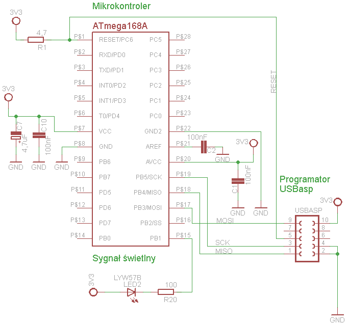

    Tak na szybko dodaję schemat, ale jeśli chodzi o tryb CTC, to chciałam go na wstępie pominąć (wydaje mi się być trudny) , dlatego takie kombinacje wcisnęłam do programu... no cóż, nie wyszło...

    #6 12481263
    piotrva
    I nie zwieraj nigdy AREF z GND!!!
    AREF przez kondensator 100n do GND, ale nigdy nie zwieraj, bo możesz uszkodzić procesor.
    A CTC nie jest trudny, ale najpierw przetraw ideę i obsługę przerwań ogólnie - bo tu w ogóle przerwań nie wykorzystujesz.

    Poniżej wersja ostatnia schematu.
