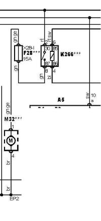

    Witam brat posiada takie Audi jak z tematu. Miał drobne problemy, ale zostało już naprawione. Podczas dłubania od znajomego pożyczyłem Auto Dat. Przeglądając schematy bezpieczników i przekaźników, oraz instalacji sterowania silnika natknąłem się na taką ciekawostkę:
    przekaźnik pompki paliwa:
    Audi A4 1.9tdi 99r. 110KM - Przekaźnik pompy paliwa Audi A4 1.9tdi 99r. 110KM - Przekaźnik pompy paliwa
    Zawsze zdawało mi się że TDI nie mają dodatkowej pompki. Na schemacie sterowanie jest jakby ze stacyjki i z alternatora. Jakby wyłączała się ona zaraz po uruchomieniu samochodu.
    Spotkaliście się z czymś takim, czy to po prostu błąd w AD?

    Albo schemat nie ten co trzeba ,albo źle wybrałeś typ silnika.
    W 110 Km nie ma pompy elektrycznej ale w 115 już tak po to silnik PD.
    Właśnie sprawdziłem, fakt do silnika AFN jest nie właściwy schemat, ale już do AVG jest OK.
    Błąd w programie.

    W modelu z napędem na 4 koła (4x4).

    Więc modele 4x4 miały takie ustrojstwo. Dodatkowo mały błąd w AD i człowiek ma rozkminkę. Dzięki za pomoc. Pozdrawiam
