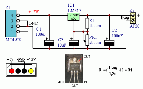

SilentiumPC - Reduktor napięcia + molex Y 3 pin - ZADZIAŁA?

    Kup sobie regulator obrotów Zalman Fan Mate 2 na 3pin. Trzeba wyciąć jedną ściankę żeby włożyć wtyczkę 4 pin. Ja mam takie rozwiązanie i się sprawdza znakomicie.
    #3 12481823
    helmud7543
    Maksymalne obroty są po prostu po podaniu na wentylator 12V. Zmniejszenie napięcia powoduje zmniejszenie obrotów.
    1. Jak wiesz jak to działa to zadziała (narazie nie wiesz, więc poczytaj). Próbujesz podłączyć pod płytę (gniazdo 4 pin lub 3 pin) reduktor napięcia (o conajmniej dziwnych gniazdach, bo piszesz że molex a molex służy do zasilania starszych dysków i napędów optycznych) i do tego dwa wiatraki. Możesz przeciążyć zasilanie gniazda wentylatora na płycie głównej, bo jest dostosowane do ciągnięcia jednego wentylatora. Lepiej podłącz rozgałęzienie bezpośrednio pod wyprowadzenia zasilacza ATX, np: molex>przejściówka i/lub reduktor napięcia>rozgałęzienie>wentylatory.
    2. Jak wyżej, jak nic nie sknocisz to jest bezpieczne.
    3. Zależy od gustu. Jednemu to w ogóle nie przeszkadza. Ja lubię ciszę i wszystkie wiatraki (3 - procesor, zasilacz i na obudowie) mam na automacie - bardziej słychać dyski niż chłodzenie.
    4. Jeśli podłączysz je przez regulator to będziesz mógł zmniejszyć ich obroty. Jeśli bez regulatora, to będą chodzić na 12V - czyli maksymalnych obrotach.
    5. Nic go nie konfiguruje, bo doprowadza do wentylatora tylko dwa kable - zasilający 12V i masowy. Chyba że wepniesz odpowiedni regulator pomiędzy.
