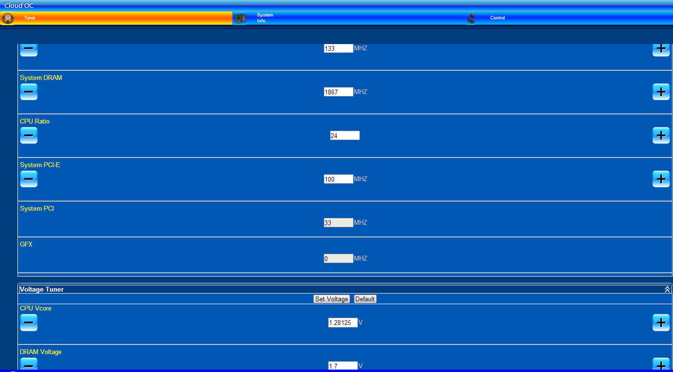

    Zrobiłem overclock pamięci na 1867MHz 9-11-11-31 voltage memory 1.6 V (1.7 V OC)
    Zmieniłem:
    1) w biosie 9-11-11-31
    2) programem Gigabyte Cloud OC - System DRAM 1867 MHz.
    Póki co działa bez zarzutu.
    Mam wrażenie, że w trakcie ładowania programów gdzieś o 1/3 czas uruchamiania tych samych aplikacji został skrócony.
    W trakcie próby zwiększenia do 2133 MHz buntuje się całkowicie i nie włącza.
    Od nowa trzeba zrobić clear cmos i zabawa od początku.
