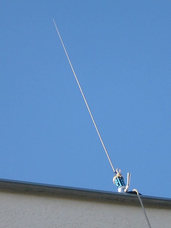

    Witam. Chciałbym zamontować antenę mobilową president texas na dachu budynku.
    Wiem że muszę wykonać uziemienie tej anteny.Planuje do uchwytu anteny przymocować 5mm miedziany przewód a drugi koniec tego przewodu przykręcić do rury od instalacji wodnej.Czy coś takiego może się sprawdzić.

    Nie, ogólnie antena samochodowa, do samochodu, stacjonarna na dach. Przy stosowaniu anteny samochodowej na dachu budynku, musisz zrobić przeciwwagę w.cz. dla anteny. Jeśli na dachu masz blachę, będzie antena pracować poprawnie. W innym przypadku, szkoda roboty.

    Uziemienie które zamierzasz wykonać nie będzie miało istotnego wpływu na działanie (skuteczność) tej anteny.
    Ja zrobiłbym to tak; antenę umieściłbym bezpośrednio nad dachem i rozłożyłbym na dachu minimum 4 przeciwwagi np. z kabla elektrycznego o długości 2,7 - 2,75 m. każda. Im więcej przeciwwag, tym lepiej. Przy takim montażu antena poprawnie się zestroi i będzie miała dobrą skuteczność. Przy większej ilości przeciwwag (8 i więcej) będzie miała lepszy kąt promieniowania od takiej samej anteny zamontowanej na dachu samochodu osobowego.

    Dawno temu jak nie miałem innej możliwość w myśl powiedzenia:
    "Jak się nie ma co się lubi to się lubi co się ma"
    Ja miałem na początku antene mobilową przykręcona do balustrady balkonu na III pietrze i szło tak raczej cienko - max 20-25km w otwartym kierynku i około 10-15km w przeciwną stroną (przez budynek)
    Ale pewnogo dnia wpadłem na pomysł że antenę na podstawie magnetycznej postawie na dachu do blachy ocynkowanej tzw . opierzenie.
    Przywiazałem do anteny kawałek drutu co robi za mocowanie i dłygą tyczka bambusową postawiłem antene na dachu. Kabelek pomalowałem pod kolor sciani i jest mało widoczny z dołu, antenki też mało widać a zasięg zwiększył mi sie do ok 50km czyli jak na mobilówke to jest OK.
    jesli nie ma mozliwości anteny bazowej na dachy to takie rozwiązanie jest chyba najprostrze i dające w miare dobre osiągi.
    Nie zachęcam do takiego stosowania anten samochodowych ale lepsze to niż nic.
