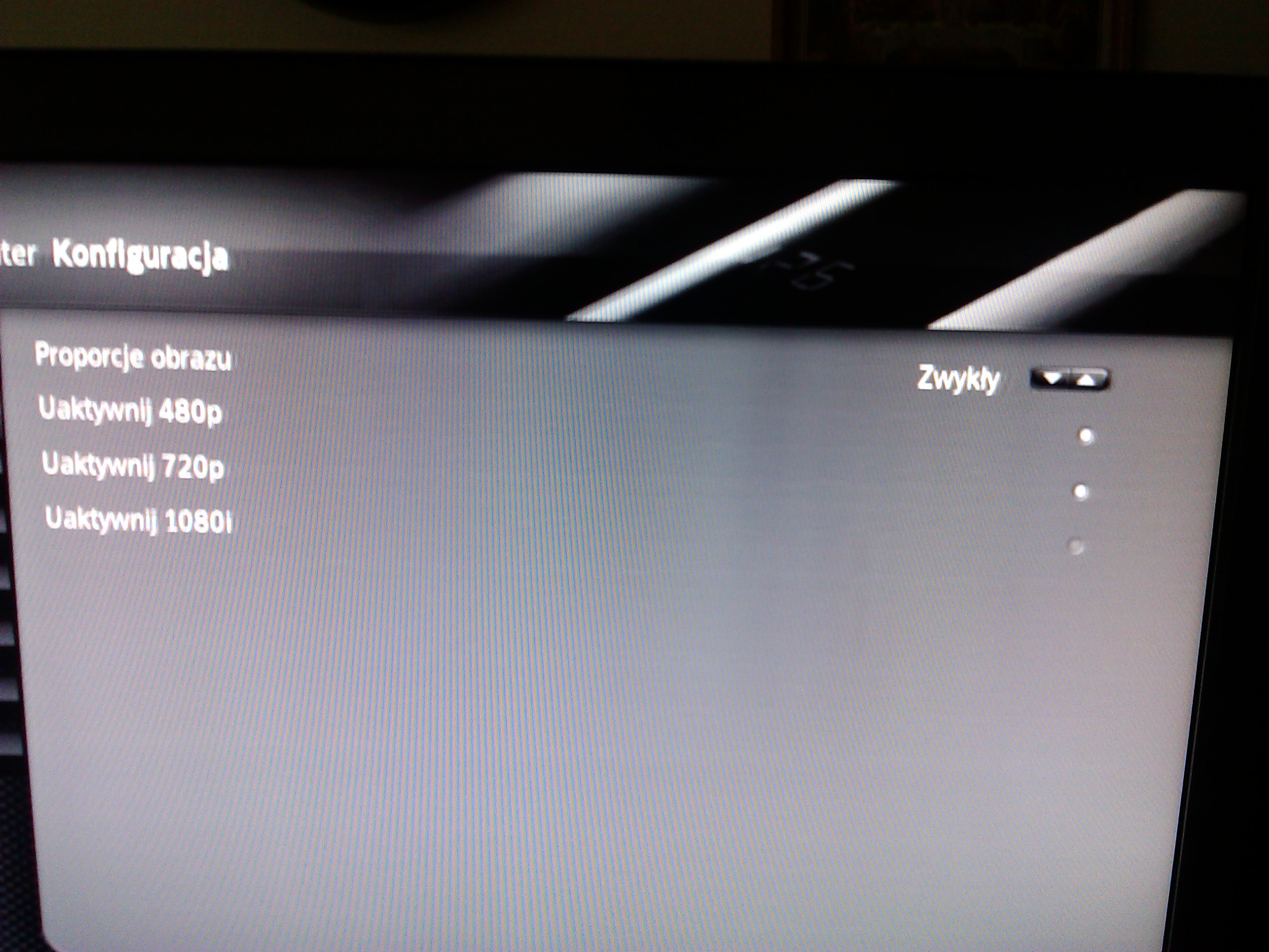

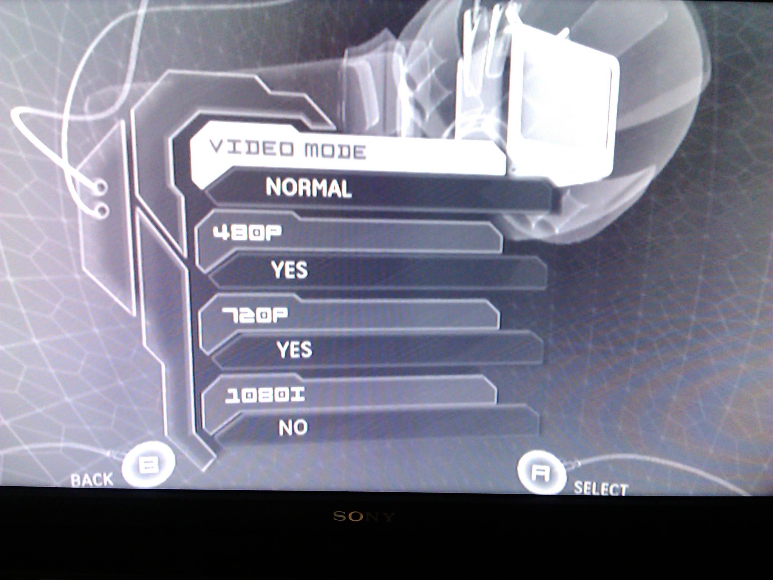

    Witam, mam problem z uruchomieniem Xbox'a w trybie VGA, chodzi o to, że podczas uruchamiania włącza się monitor i widać "latającego gluta" po czym monitor gaśnie. MSdash i inne dashe normalnie działają (słychać dźwięk i działa FTP), ale jest ciemno. Przy próbie uruchomienia XBMC4XBOX uruchamia się do pewnego momentu i się (chyba) zawiesza, po krótkim czasie słychać mielenie dysku.
    Jeśli macie jakieś pomysły jak to ruszyć to piszcie.
    Z góry dzięki za pomoc.
    Xbox w wersji 1.1, bios FrostyTheSnowman's, chip DuoX 2
    Kabel przerobiony z układem LM1881, kiedyś na tym układzie i tym samym monitorze odpalałem PS2 i wszystko działalo.
    MSdash i inne:
    XBMC4XBOX:
    Ustawienia MSdash i XBMC4XBOX

    Problem rozwiązany, miałem ustawiony kabel na MODE 1+3 a powinien być 2+3.
