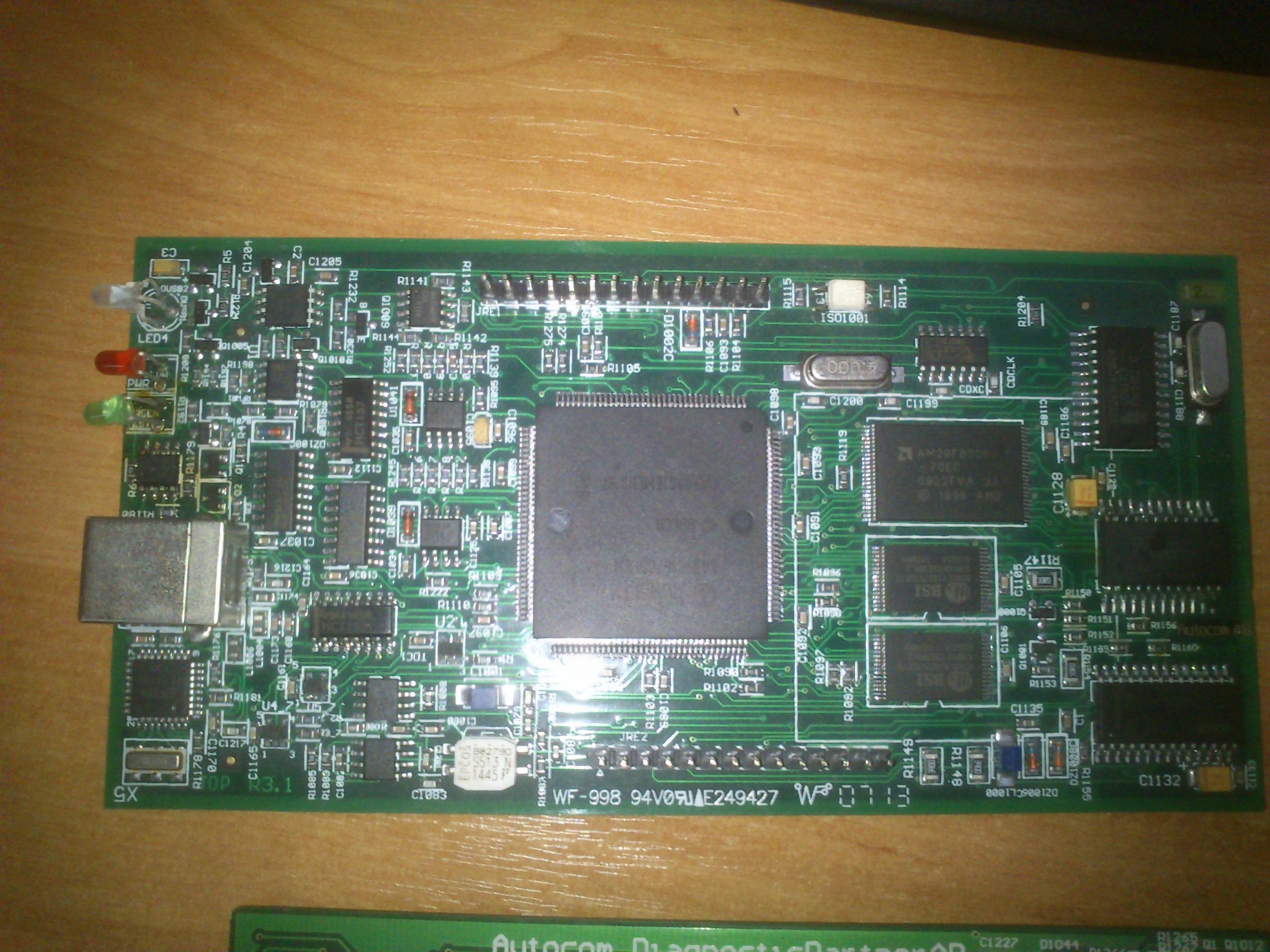

    Problem dotyczy chińskiego klona testera diagnostycznego AUTOCOM. Przy Tescie połączenia wynik to NIEPOWODZENIE, nr seryjny 30250, Wersja programu tetera: NOT LOADED. Przy próbie aktualizacji oprogramowania testera brak połączenia. Dadam że soft ma wersje 2012R3.
    Czy ten komunikat wskazuje, że tester nie posiada oprogramowania? Jezeli ktos ma możliwośc prosiłbym o wsad do niego i ukierunkowanie jak wgrac.

    Daj zdjęcia płytki bo autocomów jest jak psów.
  • #6 12485792
    rokoko
    AUTOCOM CDP (china) - brak połączenia i aktualizacji, nr seryjny 30250 AUTOCOM CDP (china) - brak połączenia i aktualizacji, nr seryjny 30250
    Interfejs kupiłem używany i teraz zaczynam załowac..... Cała nadzieja w Was:)

    Nie wyrzucaj go soft do 29F800 chyba będę mógł wyciągnąć.

    Dzieki uprzejmości i życzliwości jednego ze sprzedawców na portalu aukcyjnym dowiedziałem się, że jeżeli podczas próby aktualizacji nie "pyknie" przekaźnik jest wielce prawdopodobne, że uszkodzony został transoptor TPD181GB, który znajduje się na płytce z prockiem, obok jednego ze złącz obu. Podczas wymiany ściezki wręcz odklejają się od laminatu wiec trzeba to robić bardzo ostroznie. Po wymianie interfejs ozył, i upload firmwaru był możliwy pod wiersja 2011R3.
    Temat zatem uważam ze zamknięty.
