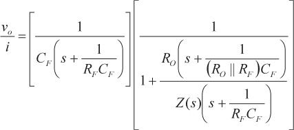

Jeśli w równaniu drugim zamiast RF podstawimy ZF wzmocnienie w zamkniętej pętli sprzężenia wyniesie:

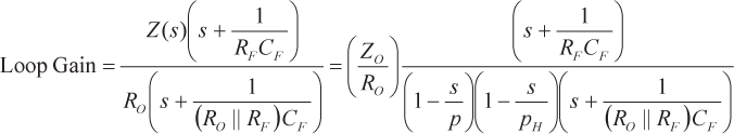

Zatem wzmocnienie pętli wyniesie:
Wzmocnienie pętli, opisane zależnością 10, posiada dominujący biegun na s = p i biegun wysokiej częstotliwości przy s = pH. Dodatkowo pojawia się biegun
i miejsce zerowe funkcji Z(s) przy
ze względu na dodaną pojemność CF.

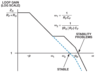

W wykresie charakterystyki Bodego miejsce zerowe wywołane dodaniem CF pokazuje się na niższej częstotliwości niż biegun spowodowany tą pojemności. Jest tak ponieważ w wyrażeniu na miejsce zerowe w mianowniku znajduje się RF, a w wyrażeniu opisującym biegun jest (Ro||RF). Charakterystyka Bodego dla tego przykładu pokazana jest poniżej.

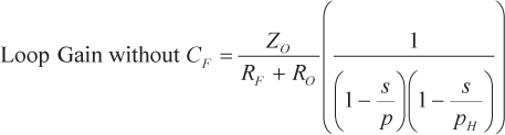

Pojawienie się zera powoduje zwiększenie się amplitudy i prowadzi do przesuwania się fazy wraz z zwiększaniem częstotliwości. Z drugiej strony jest to całkiem dobra sprawa, jeśli chodzi o kwestię stabilności układu. W modelowanym systemie, opisanym powyższą charakterystyką zero przesuwa nam miejsce gdzie charakterystyka przechodzi przez 0 dB a biegun przy s = pH powoduje że asymptota amplitudy spada z nachyleniem -40 dB na dekadę poniżej punktu przecięcia. Dla porównania na wykresie umieszczono także charakterystykę układu bez dodanej pojemności (niebieska, przerywana linia) wyznaczoną z wzoru jedenastego.
