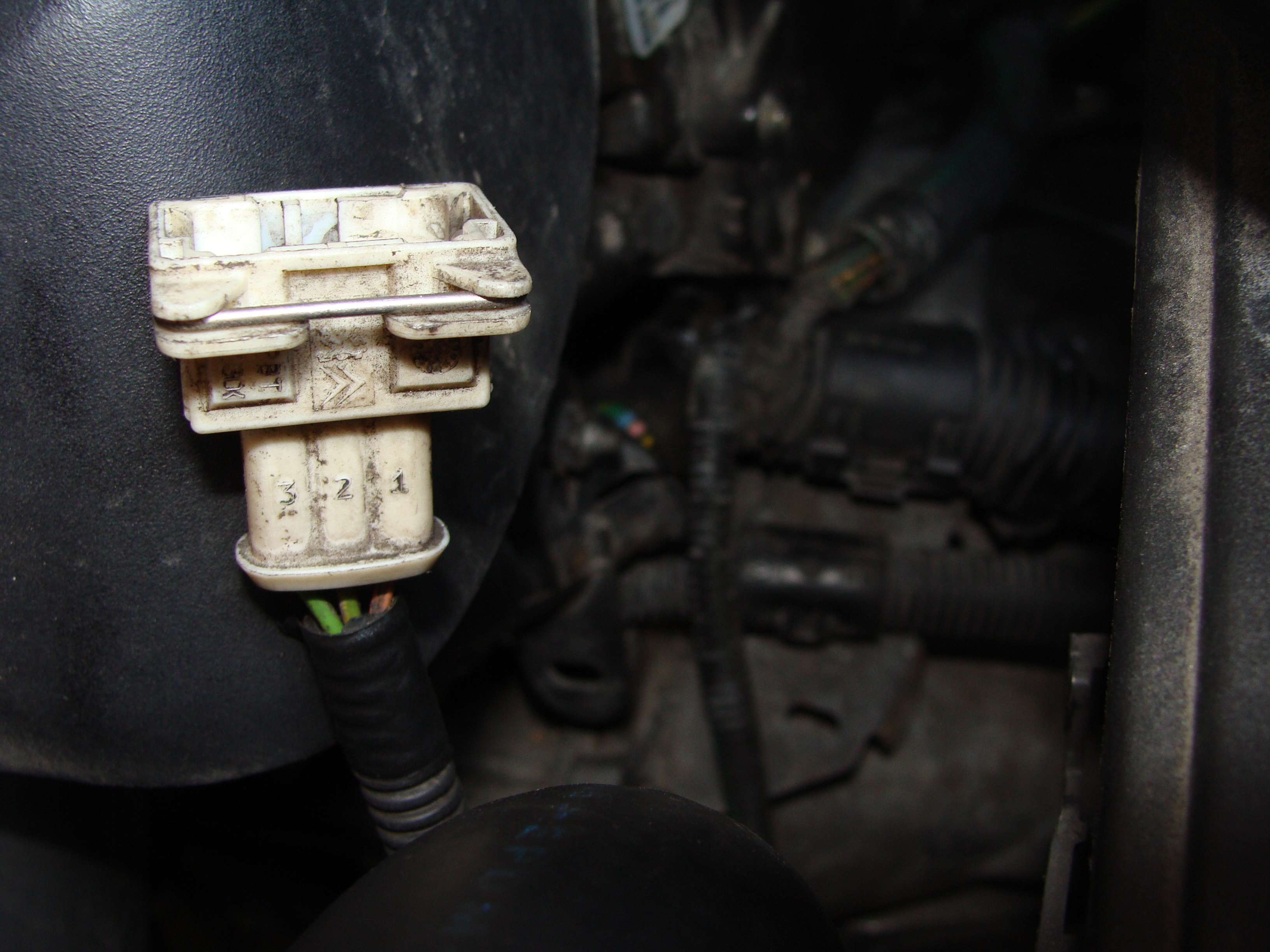

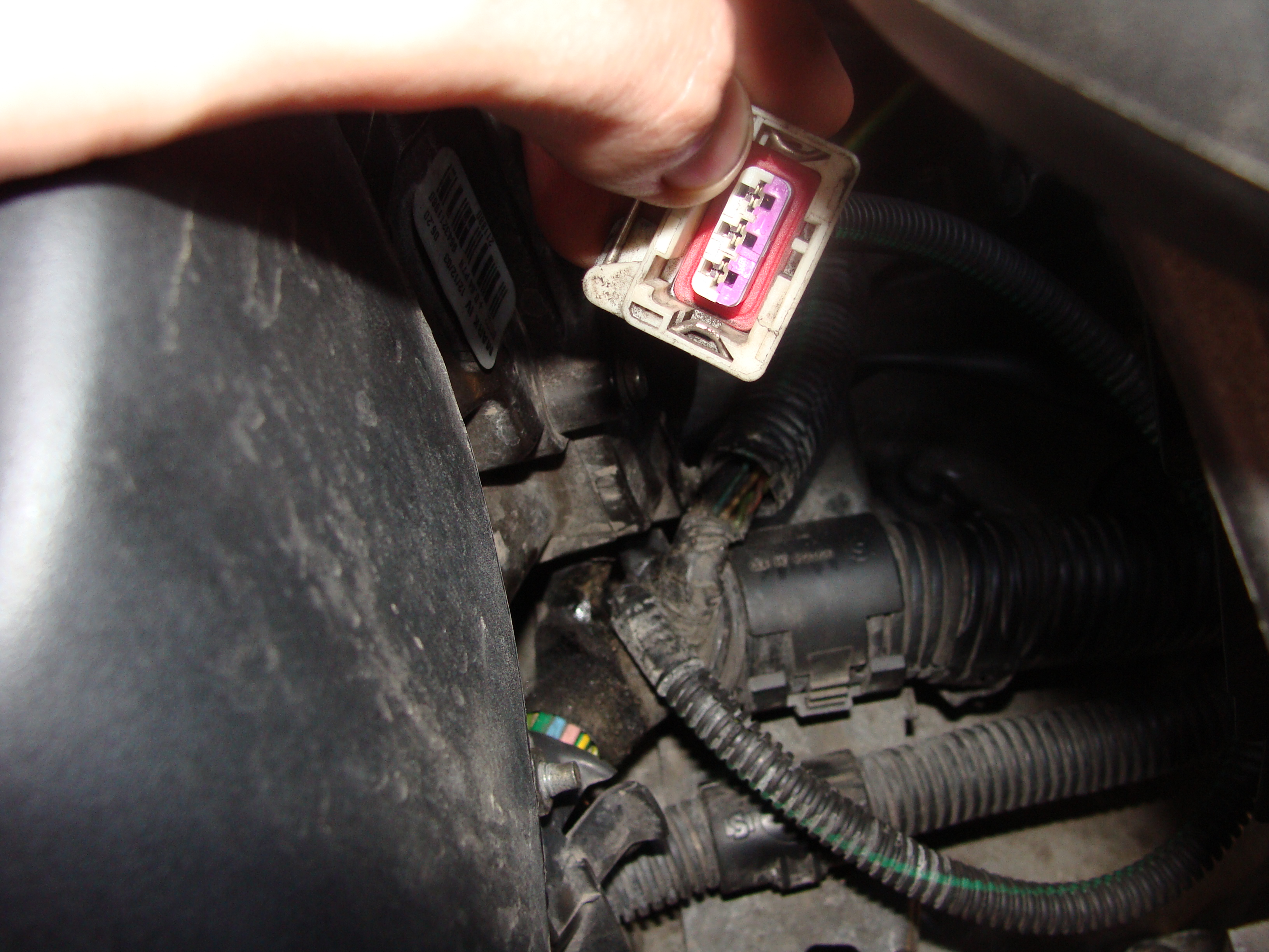

    Witam, po wymianie skrzyni podłączyłem wszystkie przewody lecz została mi jedna wtyczka do wpięcia i nie mam pojęcia skąd ją wypiąłem :cry:Na komputerze wyświetla "engine fault" i świeci się kontrolka silnika. Dołączam zdjęcia. Z góry wielkie dzięki.

  • #4 12487032
    kybernetes
    To wtyczka do czujnika prędkości.
  • #5 12487045
    kapperek00
    A wiesz gdzie to się znajduje mniej więcej ?
  • #6 12487090
    kybernetes
    Nad wyjściem prawej półosi z dyfra.
  • #7 12487493
    kapperek00
    Wszystko ok. Wielkie dzięki !
