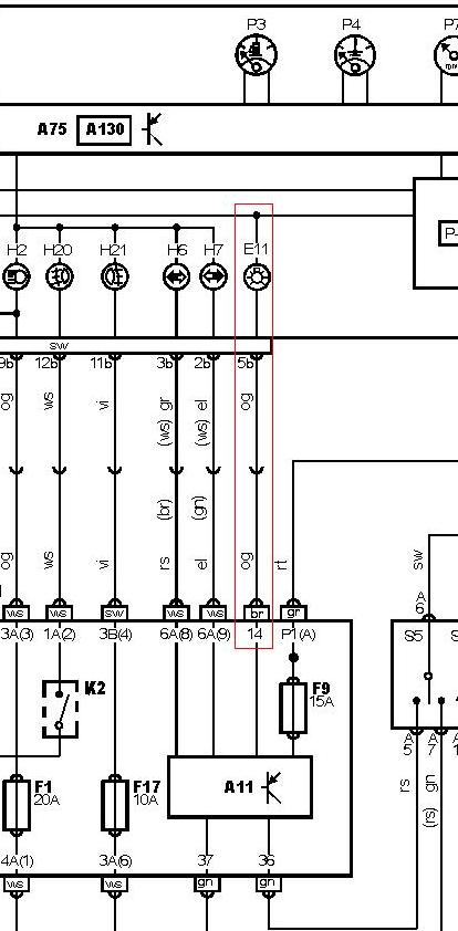

    Witam wszystkich,
    problem dotyczy Laguny II kombi z 2002r.
    Nie mam podświetlenia zegarów. Dwa dni temu mi zgasły. Wyświetlacz, wyświetlacz temperatury/radia i inne wskaźniki są ok. To nie jest wina suwaka pod kierownicą.
    Który bezpiecznik jest odpowiedzialny za podświetlenie? A może problemu szukać gdzie indziej?
    Problem się pojawił, gdy wyciągałem bezpieczniki 15A, aby je sprawdzić, ale wątpię, by miało to coś wspólnego.

    Częstą usterką w Lagunach są zimne luty w liczniku. Sprawdź czy jest informacja o włączonych światłach na złączu licznika.
    Tu masz kawałek schematu:

    Sprawdź bezpiecznik ,który znajduje się pod popielniczką nad climatronickiem. Popielniczkę musisz otworzyć i pociągnąć ją do siebie i bez problemu wyjdzie. Jest tam tylko jeden bezpiecznik.

    Podświetlanie zegarów - licznik, obrotomierz itp. - to jeden z bezpieczników świateł pozycyjnych.
    Komora bezpieczników przy drzwiach kierowcy
    Bezpiecznik od lewego światła pozycyjnego - kolumna prawa (org. 7,5A)
    Bezpiecznik "w popielniczce" jest od zegarów kolumny centralnej i radia (wyświetlacz radia, klimatronik)
    Po jedo wyjęciu i ponownym włożeniu CODE radia :-)
