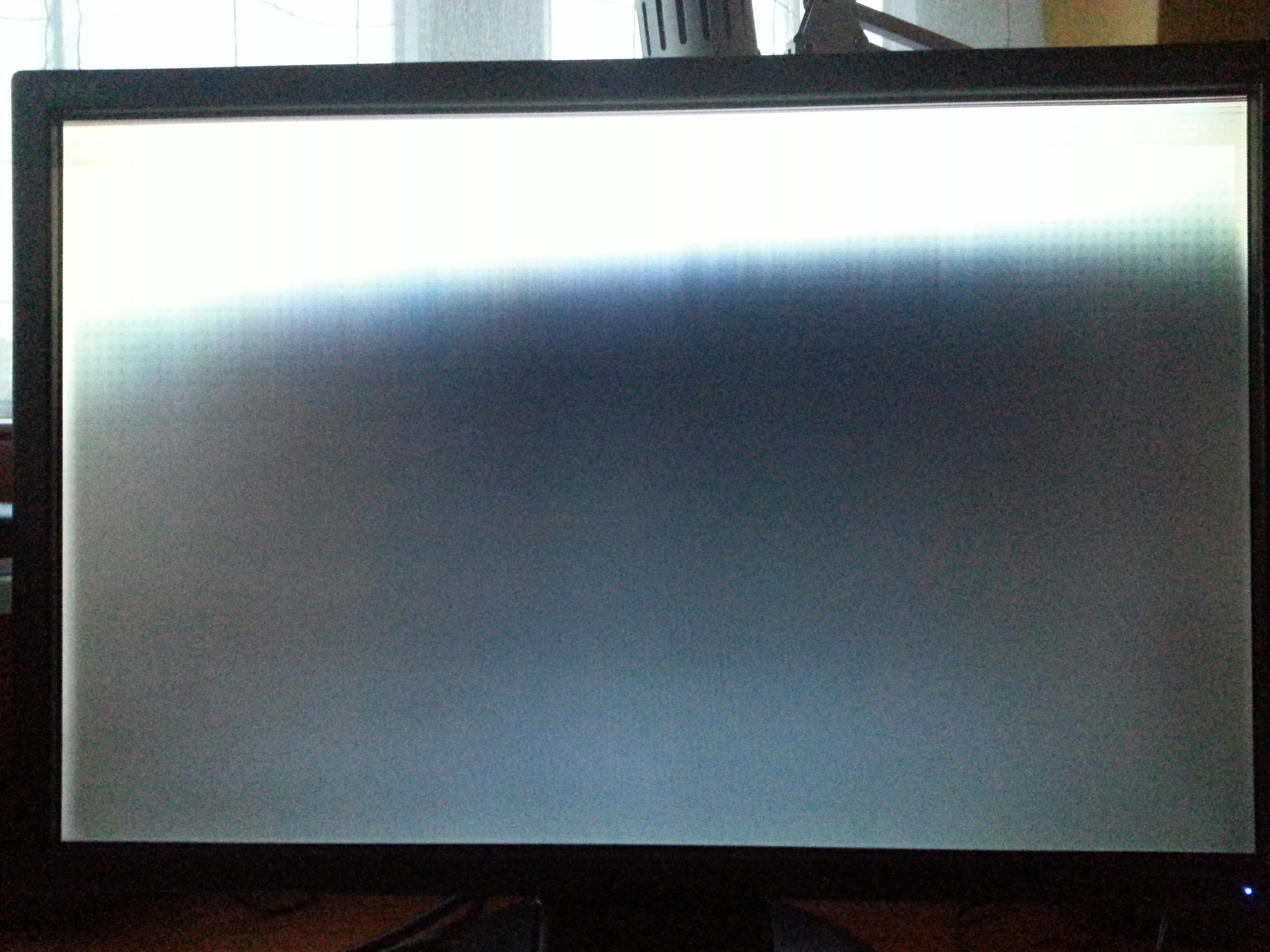

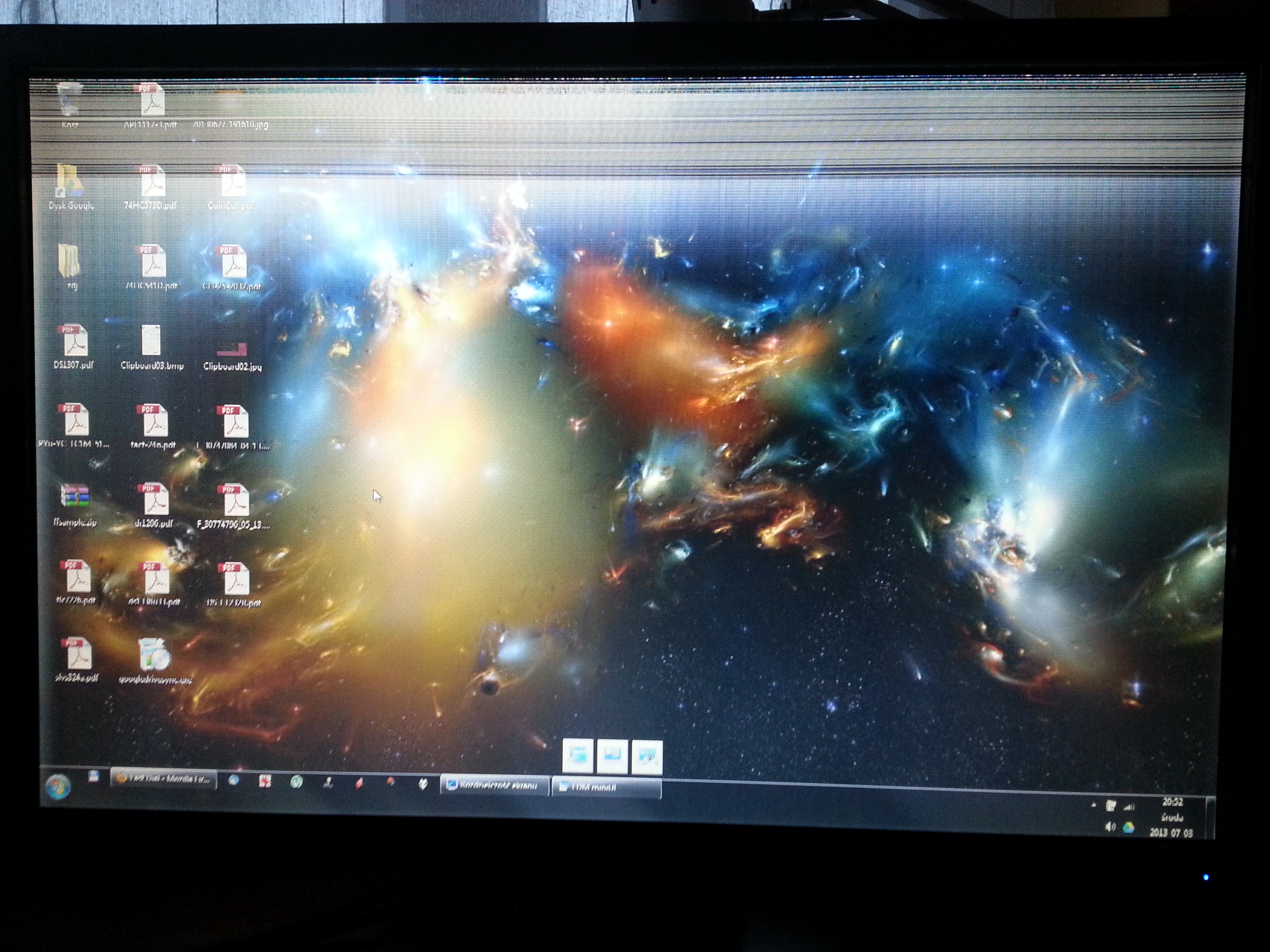

    Witam. Posiadam od nowości monitor NEC E221W. Przez ostatnie kilka lat działał bez zarzutu - brak bad pixeli, nic, po prostu ideał. Nagle zaczął wyświetlać jaśniejszy obraz i to w niespotykany przeze mnie wcześniej sposób.
    Obraz się tak jakby zawiesza (niektóre pixele się odświeżają a niektóre nie). Czasami jest ok, a czasami obraz bieleje od górnej części.
    Nawet przy odłączonych kablach sygnałowych podczas włączania obrazu zanim przejdzie w STBY, widać te paski - wiec nie jest to zależne od źródła obrazu kabla, bądź samego złącza.
    Jedyne co zrobiłem to przyglądnąłem się kondensatorom zasilacza, ale niestety wyglądają dobrze.
    Czy któryś z kolegów spotkał się z tym? Podejrzewam, że to już koniec monitora ale może coś da się jeszcze odratować, jeżeli sama matryca nie jest uszkodzona.
    Monitor był kilka razy przenoszony (wieziony w aucie, ale zapakowany w oryginalne opakowanie i styropiany).
    NEC E221W - Bielejący obraz, zawieszanie pikseli, możliwe uszkodzenie matrycy?
    Po włączeniu czarnego tła:
    Po włączeniu białego tła:

    Sprawdź taśmę łącząca płytkę sygnałowa z elektroniką matrycy.
  • #3 12488062
    narasta
    Tak jak napisałem - rozkręcałem cały monitor, więc i ruszałem taśmę - nie sprawdzłem jej jednak miernikiem.
  • #4 12488097
    Krzysiek 7676
    Miałem monitor z bardzo podobnymi objawami i problem tkwił w połączeniu taśmy na elektronice matrycy. Próbowałem wypiąć tą taśmę i wyczyścić styki.
  • #5 12488107
    narasta
    Jutro może będę miał identyczny monitor na podmianę - może to coś mi powie więcej.
