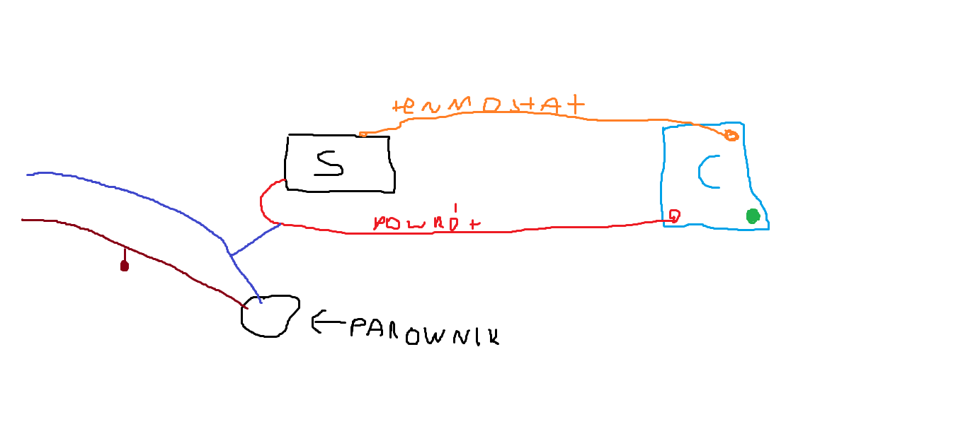

    Posiadam opla omege b z silnikiem 2 litry o mocy 136 koni z instalacją lpg .
    Nabyłem to auto dość nie dawno a już są problemy.
    Na górze chłodnicy mamy dwie rurki jedna prowadzi do termostatu, a druga o znacznie mniejszym króćcu ? No właśnie u mnie był zaślepiony kawałkiem wężyka a na końcu korek od szampana, który dzisiaj w korkach mi wysadziło i oczywiście gejzer. Ze ściany dzielącej przedział pasażerski i silnik po lewej stronie (stojąc przed autem) wychodzą dwie rurki ( mniemam, że od nagrzewnicy) górna rurka jest połączona z dolnym powrotem od chłodnicy do silnika i do parownika za pomocą trójnika. Dolna zaś również posiada trójnik który łączy parownik i tu znów występuje korek od szampana. i tu jest moje pytanie, czy rurka od nagrzewnicy powinna być połączona z górnym mniejszym króćcem w chłodnicy? to znaczy że należy połączyć oba korki od szampana? dołączam rysunek w paint trochę słabej jakości ale czytelny. Zielona kropka na chłodnicy to jest zaślepka z korkiem, brązowa kreska dolna rurka od nagrzewnicy i jest zaślepiona w połowie kropką. Opel Omega X20SE Combi - Połączenie rurek chłodnicy i nagrzewnicy, LPG

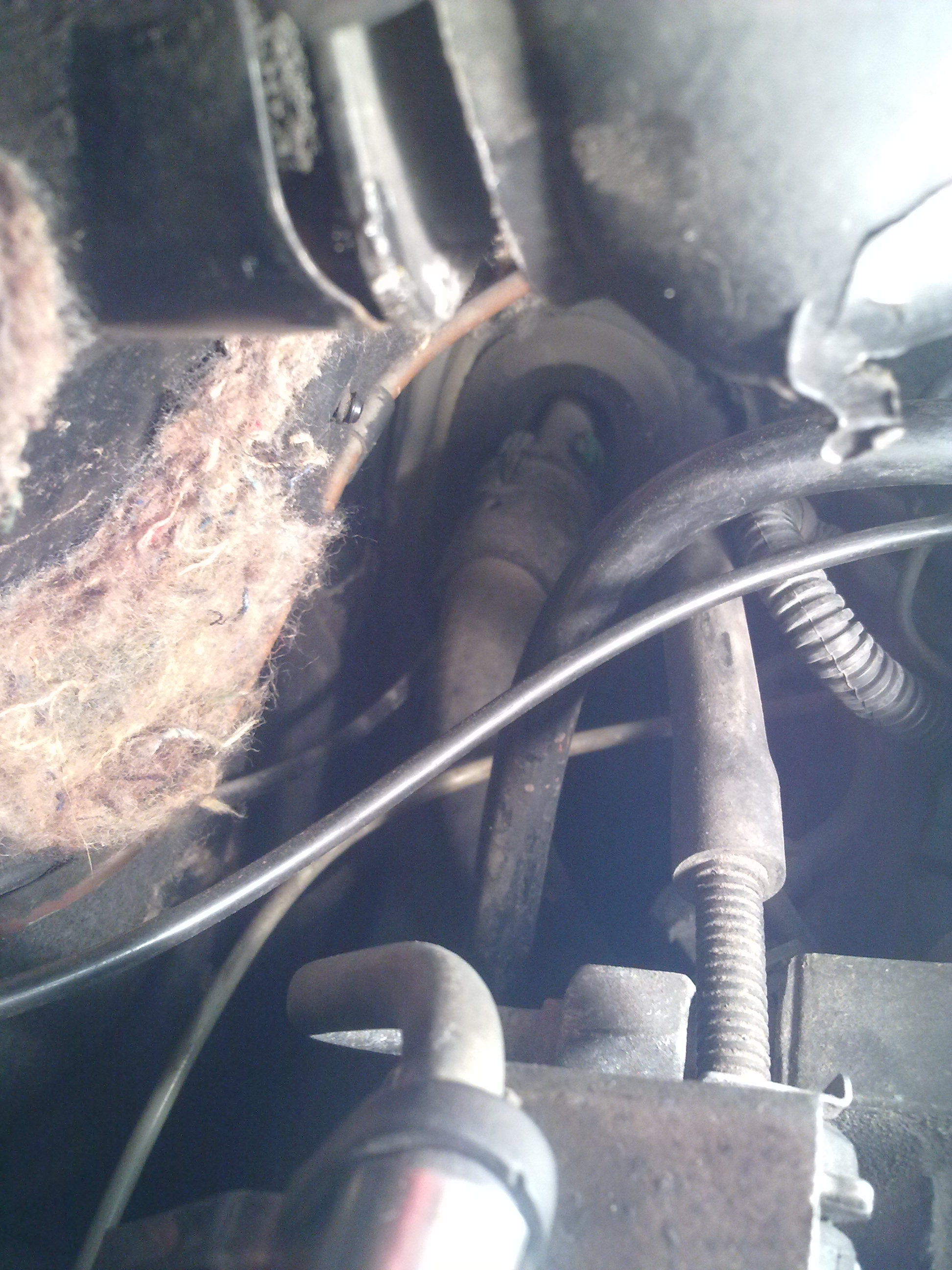

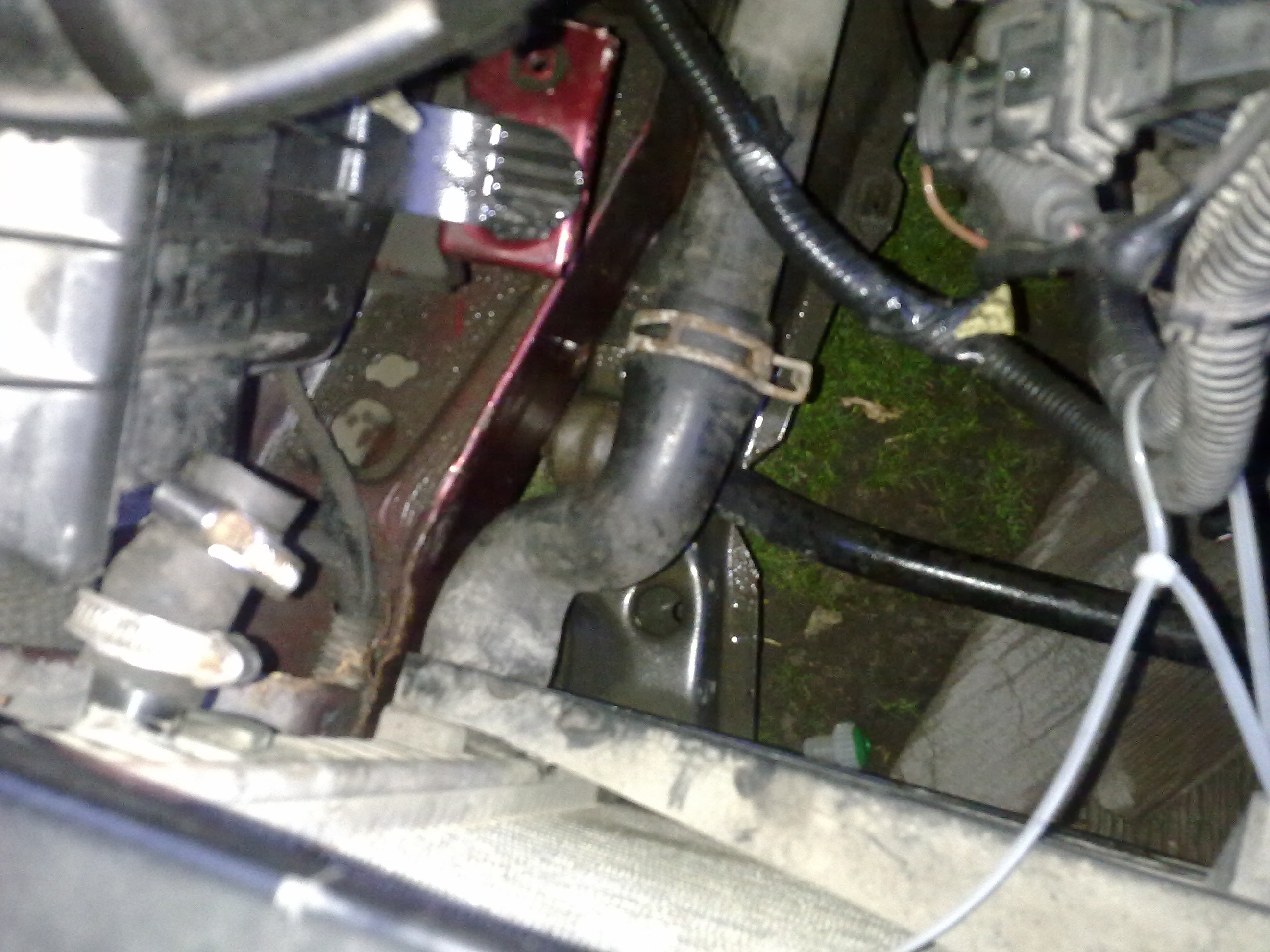

    paxell
    Opel Omega X20SE Combi - Połączenie rurek chłodnicy i nagrzewnicy, LPG Opel Omega X20SE Combi - Połączenie rurek chłodnicy i nagrzewnicy, LPG Opel Omega X20SE Combi - Połączenie rurek chłodnicy i nagrzewnicy, LPG
    Na jednym ze zdjęć widać trójnik czyli dolna rurka wychodząca z przedziału pasażerskiego połączona z parownikiem i po prawej stronie jest zaślepiona. Na kolejnym widać górny króciec od chłodnicy, który był zaślepiony a na dole rurę powrotną i na trzecim górną rurkę wychodzącą z przedziału.
    To chyba jest odpowietrzenie. Musi być podłączone do zbiornika wyrównawczego.

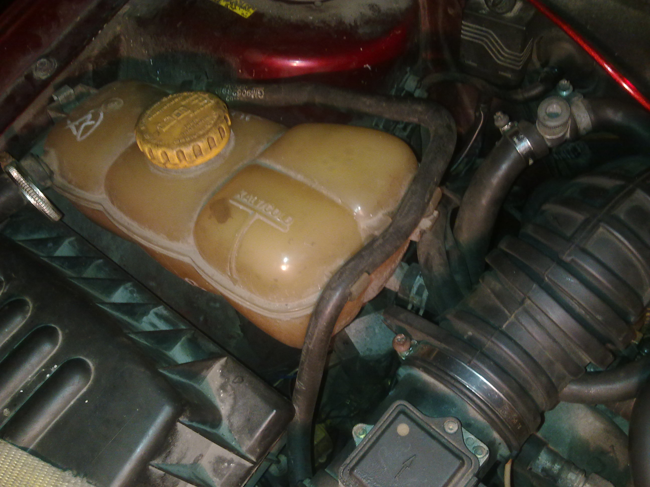

    paxell
    Jak widać na zdjęci po prawej stronie rurka prowadzi do boku chlodnicy, wężyk po drugiej stronie prowadzi do obudowy termostatu i jest jedna rurka na dole zbiorniczka i ona prowadzi do powrotnej rury od chłodnicy. Czyli nie ma miejsca żeby podłaczyć chlodnice znów do zbiorniczka.
