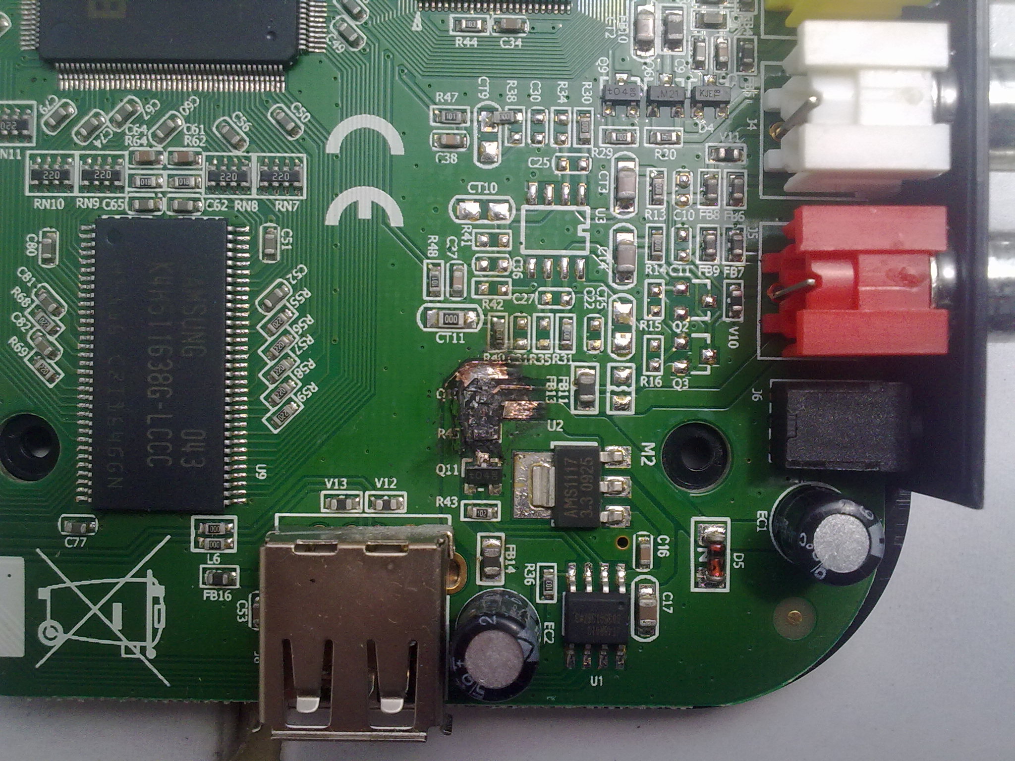

    Mam poważny problem.
    Po wyjęciu wtyku USB z portu tego fajnego HD odtwarzacza multimedialnego została we wtyku izolacja z gniazda. Po próbie włożenia wtyku, jeden z krańcowych pinów w gnieżdzie został przygięty i zetknął się chyba z masą. Poleciał dym z płytki i zauważyłem spalony na popiół tranzystor i rezystor. Proszę o podanie mi wartości i danych parametrów tych elementów. Obok tych elementów znajdują się jakby ich symetryczne odpowiedniki: Q11 (T04..) i R43 (1kOhm). Może ktoś z Państwa ma taki odtwarzacz i mógłby spisać ich wartości. Dziekuję.

    Sądząc po tym co wymyśliłem, będzie to para komplementarna i w związku z tym, spalony tranzystor będzie mieć polaryzację PNP, bowiem jego emiter jest zasilany, natomiast kolektor stanowi wyjście - zasilanie portu USB. Proszę tylko o parametry tego tranzystora, jak najważniejsze jego częstotliwość graniczna przewodzenia w paśmie emiter-kolektor. Dziękuję.
