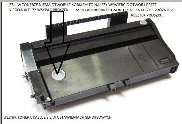

    Uzupełniłem proszek w tonerze ale program i sama drukarka nadal pokazuje pusty toner. Nie mogłem znależć nigdzie instr. jak to sie napełnia. ale na obudowie jest taka plastikowa zatyczka i tam nasypałem proszku-były zresztą ślady po proszku.Zdecydowałem się na uzupełnienie zamiast zakupu nowego tonera ze względu na cene 260 zł. Ale robie to pierwszy raz i nie wiem czy potrzeba jeszcze jakiś chip i gdzie taki kupić.

    ciekawe w takim razie dlaczego sprzedaja proszek do tego modelu.
    Instrukcja zawarta w załączniku-opisano żeby skasować licznik ale jak to zrobić.

    czasami trzeba sie doszklic:-) Po prostu nie stykalem sie z maszyna i zgadywalem w oparciu o inne :-(. Masz racje , a nawet lepiej bo te zespoly sa zaprojektowane do napelniania . Kluczowe jest ile wytrzyma beben zanim padnie. Pisza , ze 2, 3 razy mozna napelniac, wiec do dziela

    Maszyna nie ma zadnego monitorowania poziomu toneru, mowi sie , ze wymienic jak zaczyna bladnac wydruk , wiec bardzo lakonicznie. Musi miec jednak chip do rozpoznawania nowego cartridga.
    Osobiscie bym powiedzial , ze nie ma mozliwosci ale , jakoze nie probowalem wiec nie moge na 100% potwierdzic. Studiowalem wszystkie materialy i nie moge sie doszukac jednoznacznej odpowiedzi.
    Mimo, ze obsluguje tyle maszyn to nie mam wogole doczynienia z tym modelem . Wiem na pewno , ze opcja resetowania toneru jest w modelu m103 i uaktywnia sie jak toner jest na niskim poziomie itd itd.

    Tak dokładnie. Wsypałem toner a drukarka dalej woła o wymianę. Potwierdzam że na tonerze jest chip.

    Witam mam ten sam model drukarki SP100e co prawda nie znalazłem sposobu na zresetowanie "Toner Counter" ale jest łatwy sposób aby to ominąć wystarczy wyłączyć ID CHIP: w Smart Orginizing Monitor w tryb serwisowy.
    i drukować dopóki toner naprawdę się nie skończy

    Dziś przy małych porządkach postanowiłem sprawdzić jeszcze raz moją drukarkę która leżała na szafie i o dziwo działa :)
    Tzn. na starym komputerze nie działała, wskazywała że toner pusty a po odpaleniu Smart Orgnizer nie widziałem żadnych danych sczytanych z drukarki. Tak jak na screenie
    Ricoh Aficio sp 100 - uzupełnienie proszku w tonerze
    Postanowiłem jeszcze dla świętego spokoju zainstalować drukarkę i Smart Organizer na drugim komputerze ale nie ze sterowników ściągniętych ze strony producenta ale z płyty dołączonej do drukarki.
    I jak się okazało dane są widoczne. Wystarczyło ID CHIP zmienić na OFF i wszystko działa jak należy. Drukarka normalnie drukuje.
    Nie wiem dlaczego na pierwszym komputerze Smart Organizer nie komunikuje się z drukarką. Może ktoś ma jakieś pomysły ??
    W każdym razie drukarka działa na dosypanym tonerze.

    Jak - ano normalnie, wsypałem z pojemnika do kasety. Zakleiłem taśmą bo niemiłosiernie się sypał przez korek. I tyle.
    A jeśli pytasz jaki - to kupiłem na allegro za 70 zł + przesyłka i muszę powiedzieć ze różnicy nie widzę porównując wydruki z oryginalnego toneru.
