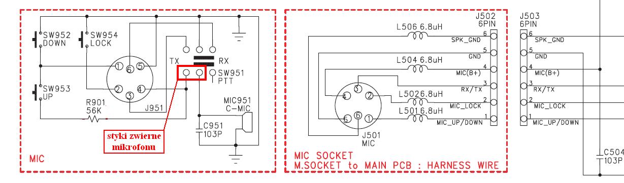

    Proszę o pomoc w zdiagnozowaniu usterki w cb radiu TTI 770.
    Radio od ok 4 lat spisywało się znakomicie, od kilku dni zaczęło szaleć tj.
    w trybie nasłuchiwania/odbioru zapala sie na wyświetlaczu kontrolka RX oraz rosnie na max skala poziomu sygnału a w głośniku słychać pisk, zakłócenia. Nie pomaga regulacja pokrętłami (SQ nie reaguje). W momencie włączenia "zimnego" radia ( po nocnym postoju) przez ok 20-30 sekund jest OK, potem zaczyna piszczeć. W przypadku "ciepłego" - piszczy od razu. Odłączenie anteny nic nie daje - więc nie jest to wina anteny, odpięcie gruszki odłącza głośnik ale siła sygnału i RX bez zmian.
    Sprawdzanie w kilku miejscach miasto, trasa, wieś , pole więc żadne zewnętrzne zakłócenia też nie wchodzą w grę.
    Szukaj uszkodzenia w przełączniku PTT a dokładnie w styku mikrofonowym (zwiernym).
    W czasie nadawania przełącznik PTT zwiera styki przełączające sam mikrofon i chyba jest on teraz zwarty na stałe z czego jest wzbudzanie się wejścia mikrofonowego w wyjściem głośnikowym.
