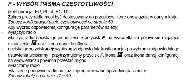

    Upewnialem się przez 2 dni zanim postanowiłem to napisać ;) otóż dostałem w prezencie radyjko president teddy i problem jest taki iż na początku myślałem że jest całkowicie zepsute ponieważ nie odbierało na 19 nic potem okazało się że jednak działa ale odbiera tylko bardzo mocne sygnały (rozmówca w aucie parę metrów dalej) i to na dodatek zniekształcone. Potem przez przypadek trafiłem na kanał 18 i tu jest prawie ok, szumów jest niby więcej niż na cobrze ale odbiera wszystko to co gadaja na 19 nadając na tym 18 również słyszą mnie ci nasłuchujący 19. O co może chodzic? Radio to sklepowa nówka. proszę o porady co robić mam paragon czy żądać wymiany na nowe czy muszę przez serwis?

    Na przedostatniej stronie instrukcji (50?) masz tabelę konfiguracyjną trzeba przestawić na PL jak wtedy nie będzie działać prawidłowo można się martwić. President Teddy - CB- president przestawiony o kanał !!! z 19 na 18

    O w mordę faktycznie nie zauważyłem tej tabeli. Radyjko zaczęło działać normalnie. Przepraszam za problem i za zawracanie głowy taką głupotą.
