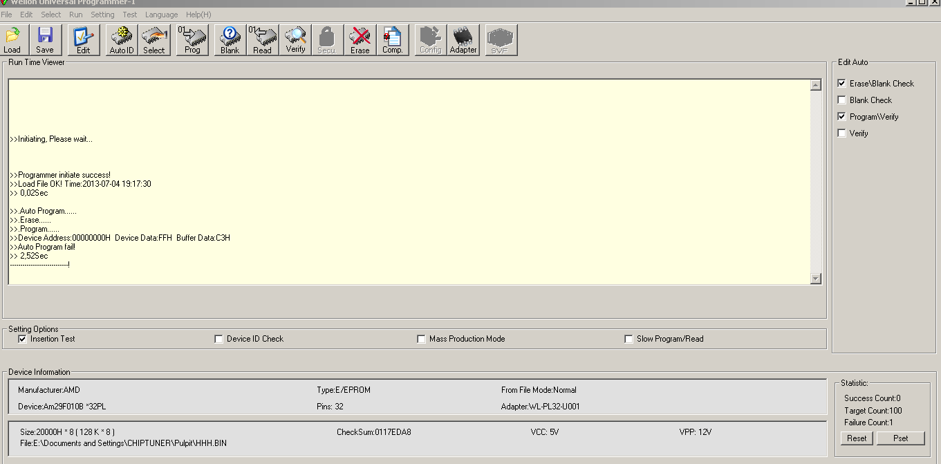

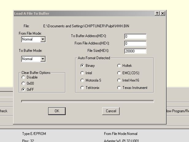

    jak otwieram wsad wyskakuje to co na zdjęciu ... i nie wiem czy mam coś ustawiać czy nie ?? pierwszy raz to robię ... ;/ proszę o pomoc :) wellon vp-390 - jak zaprogramować flash Am29F010B-70JF
    załączam wsad i zrzut tego komunikatu co mi wyskakuje przy otwarciu w programie ... wellon vp-390 - jak zaprogramować flash Am29F010B-70JF

    Naciskasz ok i to cała filozfia a potem czyszczenie programowanie i werfikacja. Ciężko tak ok nacisnąć? Zacznij od http://www.weilei.com/plhelp.pdf przeczytania.

    załaduje plik do programu ... naciskam "prog" i wywala mi taki błąd jak na obrazku wellon vp-390 - jak zaprogramować flash Am29F010B-70JF

    Za każdym razem w tym samym miejscu? Adapter 32 - 32 czy 32-28?
    Soft najnowszy z strony http://www.weilei.com/dow.asp ?
    Kość była wlutowana nowa z czy z podstawki wyciągana?

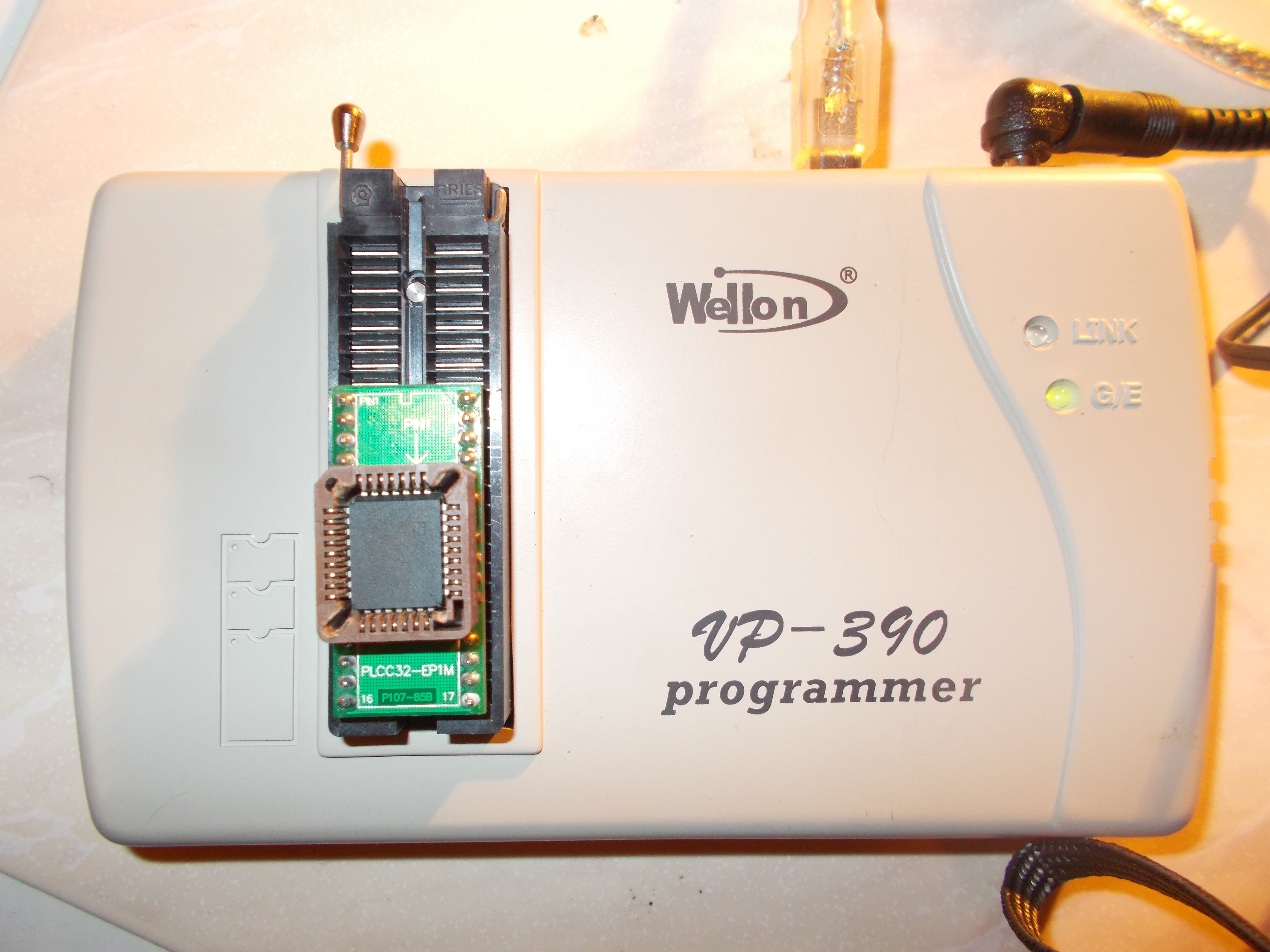

    adapter plcc32-ep1m . kość nowa oryginalna amd Am29F010B-70JF
    nie wiem czy coś nie pokiciałem ;/ niechcący. jak mam nową pamięć to mogę ją odczytywać ?? bo tę mogłem odczytać i zaprogramować to co odczytałem ... przypadkiem ... te kość to tak do nauki mam ;d
    oprogramowanie najnowsze
    za każdym razem w tym samym miejscu

    próbowałem pamięć sprom (bo tylko taką znalazłem w domu) to na niej śmiga.
    pamięć winbond w25x40....
    problem rozwiązany :) mój błąd nie łączyła kość na adapterze ....
