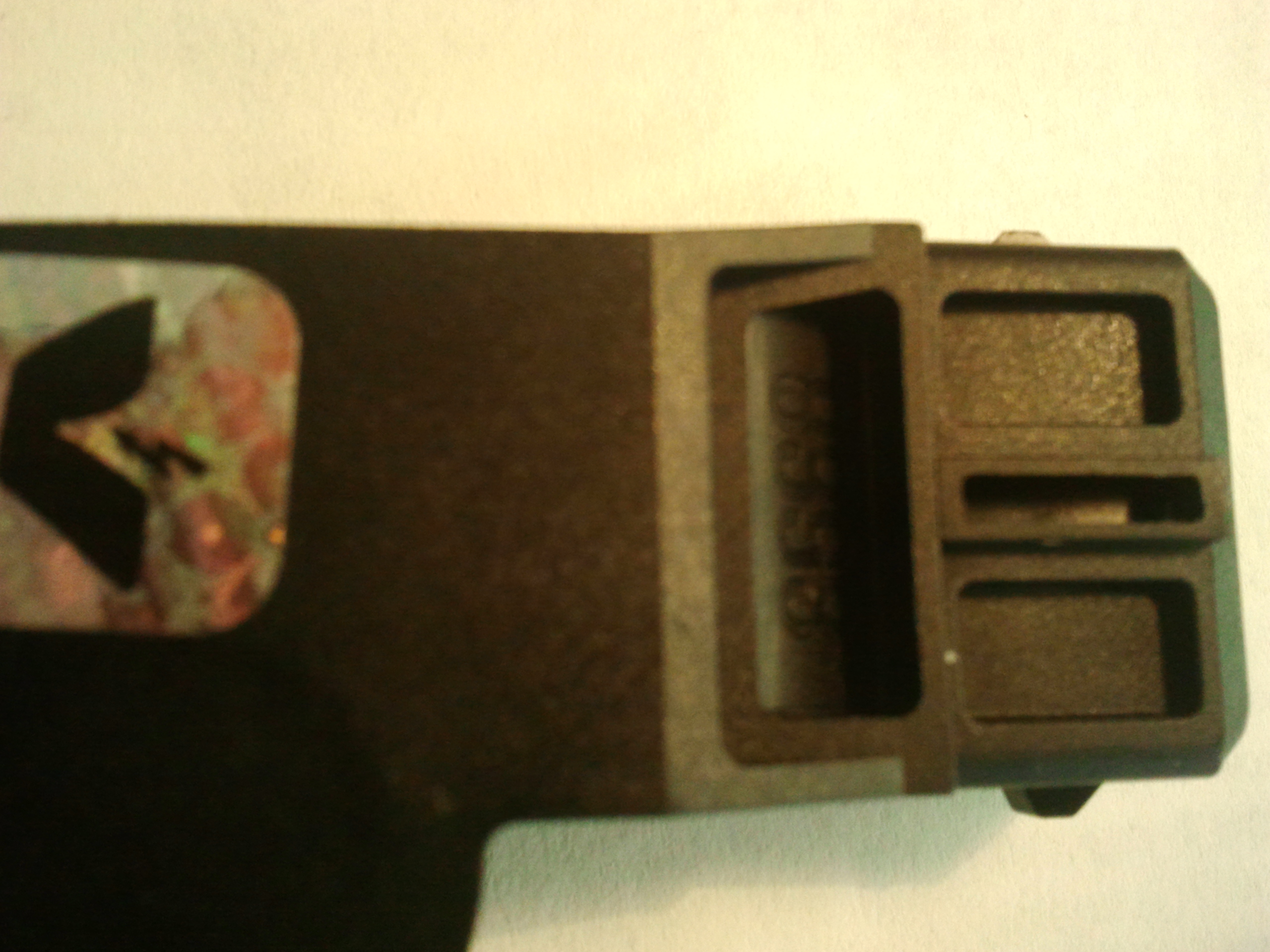

    Witam, Swieci się lampka "Check";Po podłączeniu auta do kompa wyświetlił mi się błąd DTC PO 342 błąd czujnika wałka rozrządu- za niski sygnał ; auto pracuje normalnie ; po podłączeniu miernika (przy odłączonym czujniku) zmierzone na wtyczce napięcia:piny
    1-5,3V
    2-masa
    3-12,3V
    nie ma zwarć na czujniku i na przewodach.
    Czy coś z tym robić?Jak sprawdzić czujnik w samochodzie bez wymontowania go?

    Oscyloskop panie. Druga sprawa Żarówka i wiązkie od czujnika do DTC prześwietl. Po 3 otwórz DTC i kostkę przelutuj i wilgoć czy sie nie dot stała. Na końcu wymień czujnik. Nie wie czy ten błąd może mieć coś a przesuniętym rozrządem.

    Zwykła dioda led na środkowym pimie

    Do Kolegi Wloc:środkowy pin to masa;-chyba kolega miał na myśli podpięcie LED-a między piny 1-3 z jakimś opornikiem (5,3V)? Czy tak można to zrobić i zobaczyć czy przy uruchomionym aucie dioda będzie "migać"?

    Dokładnie tak

    Witam , wymieniłem czujnik wstawiłem czujnik Nr.96418393 wg. Daewoo i lampka "Check" -Zgasła jest dobrze -silnik chodzi płynniej (prawdopodobnie mniej spala);szybciej przyspiesza "dostał kopa".Zmierzyłem rezystancję czujnika 1-2=7,3MΩ Rezzo Daewoo 2004 -Świeci "check" błąd DTC PO 342 sprawdzenie czujnika Rezzo Daewoo 2004 -Świeci "check" błąd DTC PO 342 sprawdzenie czujnika NIE NADAJĄ się czujniki np. z Opla;wyglądają podobnie !!(opis i zdjęcia czujnika w innym wątku).Tu opis:
