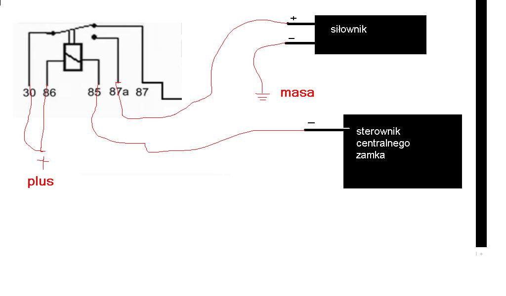

    Przyszedł do mnie dzisiaj ten centralny zamek. Teraz właśnie go testuje i wszystko działa tylko nie mogę poradzić sobie z ogarnięciem dodatkowego siłownika który na dodatkowym kanale będzie otwierał bagażnik. Znalazłem w domu potrzebny przekaźnik, no i nie działa. Podłączałem już chyba na wszystkie sposoby.
    Schemat z instrukcji:
    Stig 27 - Siłownik tylnej klapy nie reaguje. Przekaźnik?
    Po takim podłączeniu nie działa. Sprawdzałem miernikiem i po aktywacji nie reaguje na pinie od siłownika, sam siłownik też nie. Poszperałem na forum i proponowaliście jeszcze inne podłączenia:
    Tak też bez reakcji.
    Wiem, że jest błąd z 87, ale też bez reakcji.
    Siłownik sprawny, ale jak miernik po wywołaniu opcji nie wskazuje nic to jak on ma działać. Przewód od centralki (różowy) podaje krótki impuls więc też powinno być ok.
    W czym może leżeć problem? Możliwe, że po prostu stary przekaźnik jest walnięty?
  • #2 12491447
    Błażej
    Ile to sprawdzić przekaźnik? Sprawdź, czy na wyjściu sterownika pojawia się niski stan.
  • #3 12491467
    cHudy.
    Po podłączeniu +12 do 30 i 86 na wyjściu 85 miernik nic nie pokazuje. Przekaźnik mam 12V 30A.
    #4 12491476
    Lee.LW
    Poziom 24  
    Witam!
    Zacznij od sprawdzenia omomierzem cewki przekaźnika (85 i 86).
    Można też od razu podłączyć 86 do +12V i 85 dotykać do -, powinna być słyszalna praca przekaźnika.
    Powyższy post wskazuje na przerwę cewki przekaźnika.
  • #5 12491507
    Błażej
    Co ci miernik ma pokazać? Nie wiesz, jak działa przekaźnik? Słychać tykanie, jak mu zasilasz cewkę? Jakąś oporność ta cewka ma? Styki nie upalone?
    Przecież to banalne sprawy!!!
  • #6 12491577
    cHudy.
    Żadnego tykania nie słychać. Skoro obaj postawiliście, że to przekaźnik uwalony to jutro po prostu kupie nowy i tyle.
