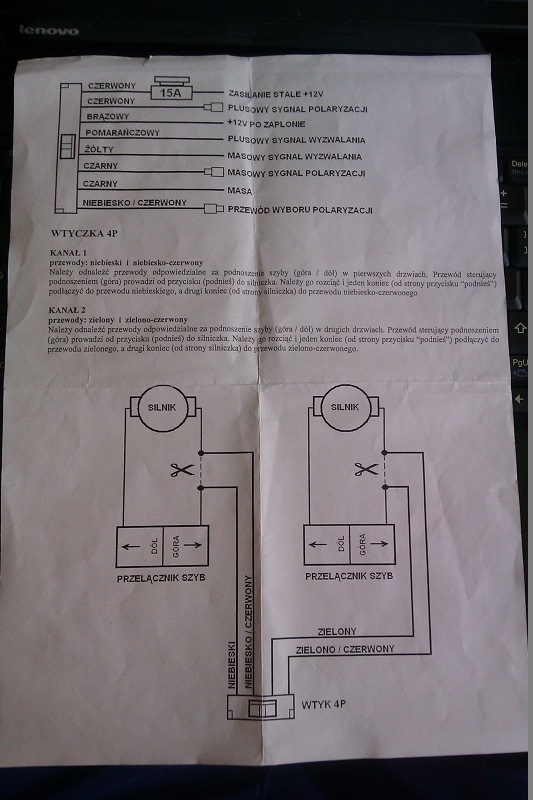

    Zakupiłem moduł domykania na 2 szyby i mam problem z podłaczeniem z tego sie sie orientuje to w R jest sterowanie + tak ? w guzikach od szyb przeciołem kabel zółto czarny a w drugim niebieski, zasilanie poszło od radia a +12 po zapłonie pod zapalniczke. i teraz nie wiem jak podłączyc to pod centralny bo nie mam orginalnego tylko takie cos proxima.pl/oferta,9 (ten 1 mam) i jest podłączone wszystko jak na schemacie, zamykam drzwi a szyba stoi. i zostały mi 2 kable Pomaranczowy i zółty i nie wiem gdzie to podlaczyc.

    rover 200 - jak podpiac modul domykania szyb do zamka proxima rover 200 - jak podpiac modul domykania szyb do zamka proxima
    a tu centralka
