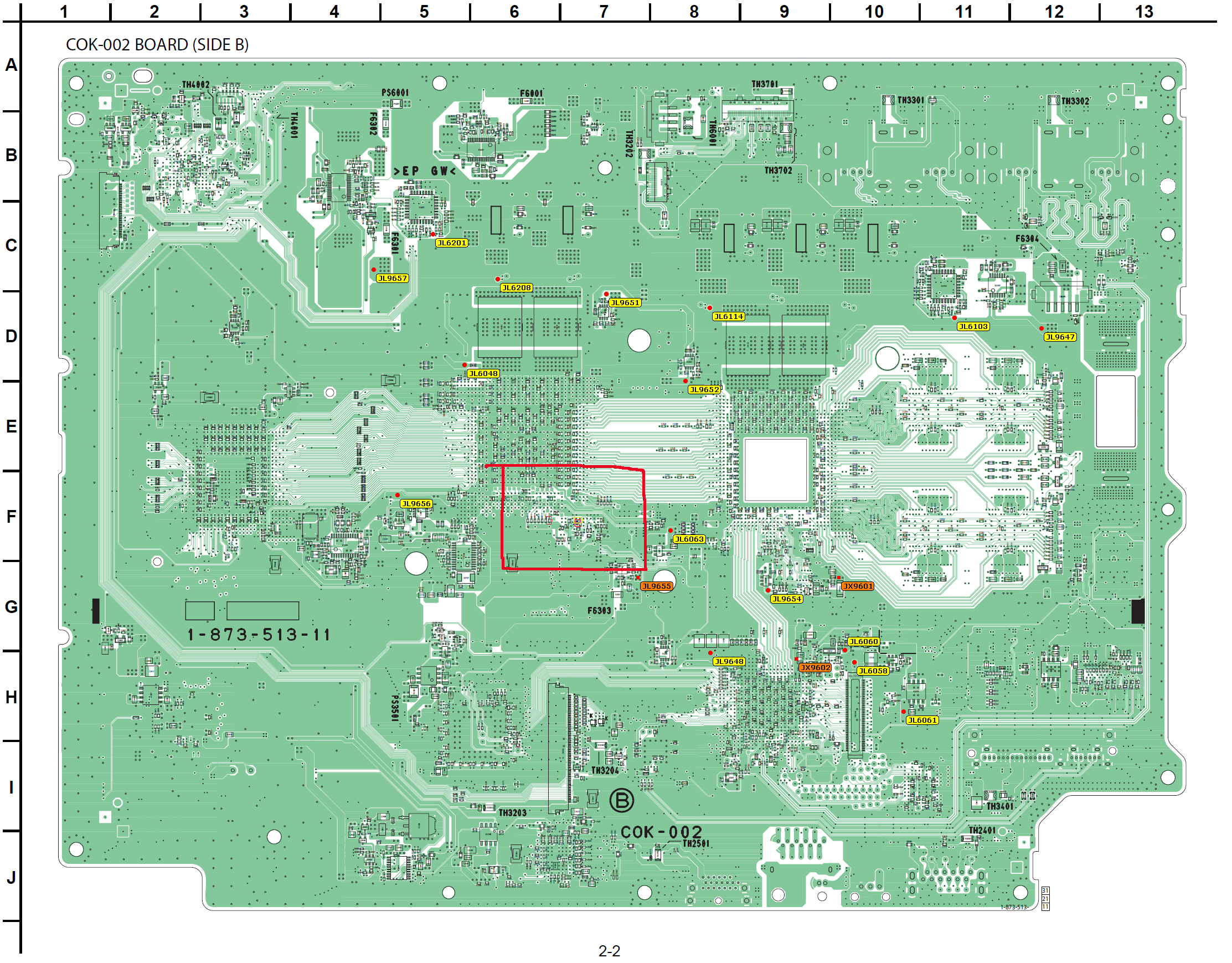

    Witam mam pytanie odnośnie wstawienia RSX cdx 2991edg do ps3 60gb cok 002, wie ktoś może co dokładnie trzeba zamienić na płycie żeby ten nowszy rsx ruszył na tej płycie?
    miałem ostatnio na serwisie taką "60tke" która miała wlutowany nowszy model rsxa 2991 no i ładnie śmigała z tego co zauważyłem miała usunięte dwa oporniki i zamieniony układ od sterowania zasilaniem , zrobiłem tak samo w drugiej płycie cok002 ale nie wstała , nie było yloda od razu ale po czasie, wiec nie wiem w czym był błąd, jak dla mnie ciekawy temat jakby ktoś chciał wiedzieć to dokładnie mogę opiesać jakie oporniki i jaki układ były zamienione.

    No i właśnie się mylisz, też myślałem że nie ma takiej możliwości żeby wstawić nowszy do cechc ale jednak można trzeba tylko wprowadzić modyfikacje na płycie cok002, jakbym nie widział tej konsoli to bym o tym nie pisał

    No właśnie nie mam i dlatego założyłem ten temat ale dzisiaj wrzucę zdjęcia co było zmienione z tego co zauważyłem

  • #11 12504447
    ravz83
    Niestety nie mam już tej konsoli żeby na niej zdjęcia zrobić. Na szkicu zaznaczone na czerwono rezystory były usunięte a w miejsce zaznaczonym na żółto polu pomiedzy górny pin a masą był wstawiony opornik 10kohm PS3 COK-002 - Jak zamienić RSX CDX 2991EDG w modelu 60GB?

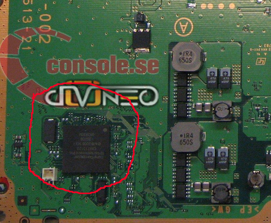

    natomiast po drugiej stronie zamiast zaznaczonego układu CXR713120 był wstawiony CXR714120 - 303 GB. Jak wstawiłem zamiast tego 303 302 z dia002 to konsola zaczeła świrować raz zielona dioda raz czerwona, włączała się i wyłączała, z tego co wiem jest to układ sterujący zasilaniem na płycie. PS3 COK-002 - Jak zamienić RSX CDX 2991EDG w modelu 60GB?
