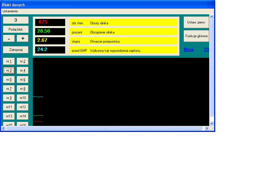

    Witam posiadam golfa 3 1.8 90ps 96r. Mam w nim instalacje gazował od roku . Samochód dużo pali gazu 18-20l gazu na 100km po mieście przy jeździe do 2.5 tys obr ,a benzyny ok 9l po trasie do 120km i tez max do 3 tyś obr.Auto na gazie nigdy nie chodziło dobrze mam gwarancje jeszcze na lpg ale gazownik rozkłada ręce i non stop coś wymyśla . Kupiłem interfejs Viekan , żeby zdiagnozować co jest nie tak ponieważ nie mam już siły do tego , zrobiłem parę zdjęć dany z polskiego vaga .
    Wymieniłem : świece , kable, kopułkę , palec, zapłon ustawiłem , silnik jest 15 tys km po remoncie , wymieniłem sonde lambde na uniwersalna ale nie zmieniło sie nic i padła to założyłem starać , na starej sondzie napięcie się waha od 0.2v do 0.7v ale czasem pokazuje 0v . Po wyciągnięciu świec , to 3 świeca od lewej strony stojąc przez samochodem była ciemna jak by miała do dużą dawkę , a reszta świec byłą jasna jak by wypalona. Dane z waga były robione na benzynie , Miałem 2 Błędy:
    "Na wyłączonym zapłonie 515 "czujnik halla g-40 brak sygnału po odpaleniu auto znika' .
    "I 670 Czujnik zespołu przepustnicy -G127 brak sygnału błąd sporadyczny . po skasowaniu go po ponownym odpaleniu auta nie pojawił się ".
    To jest błąd w każdym VW na zgaszonym silniku.
    Drugi to pewnie o TPS chodziło.
    Sond lambdna nie ma nic wspólnego z Gazem.
    Podłącz się pod centralkę Gazu.

    nie klima nie była włączona , analize spalin mogę zrobić, ale do gazownika musze pojechac. a zapłon był ustawiony u elektronika samochodowego który mówił że przez kompa ustawił zapłon bo trzeba wejść w tryb serwisowy . a jakie powinno być kwz ile stopni ?? i jakie powinno być obciążenie silnika na wolnych obrotach ??

    jutro postaram sie zrobić analize spalin , jakie powinno być kwz na wolnych obry ??/

    a mógł bym go przestawić aparatem zapłonowym i patrzyć na waga jakie jest kwz , i jak sprawdzić czy rozrząd jest dobrze ustawione ??

    robokop
    Źle dobrana średnica miksera i za dużo poluzowane albo na registrze, albo na śrubie czułości reduktora. Przy zbyt wczesnym zapłonie na gazie powinien jeździć nie najgorzej - LPG ma większa liczbę oktanową, więc grzechotać nie będzie.
    Dodatkowo do sprawdzenia ustawienie rozrządu i ciśnienie sprężania - tu może kryć się zwiększony apetyt na paliwo i przyczyna dużego obciążenia silnika ( oprócz ewidentnego zdławienia go za małym mikserem).

    alkodras
