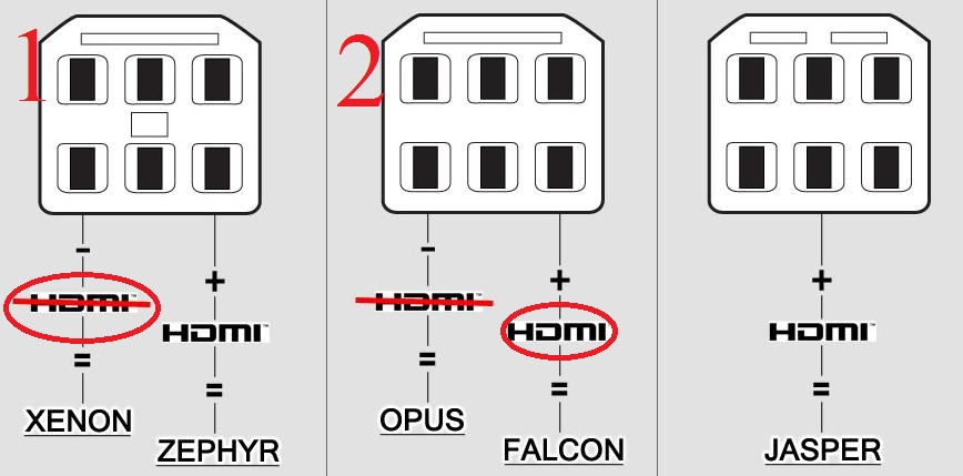

    Witam, mam pytanie, czy jest możliwość podpięcia zasilacza Falcon do xenon w celu sprawdzenia konsoli.
    Oczywiście do podłączenia użyłbym specjalnie przygotowanych przewodów.
    1 konsola
    2 zasilacz
    Bardzo będę wdzięczny, jeśli ktoś pomoże.

    Nie wiem czy zasilacz od falcona nie będzie za słaby. Myślę że spróbować można. najwyżej nie ruszy.

    Działa wszystko jak powinno.

    Nie trzeba cudowac z żadnymi kablami. Wystarczy wylamac środkowy plastikowy bolec z gniazda zasilania i wówczas zacznie śmigac jak należy.
    Opcja co prawda drastyczna ale bynajmniej szybka i skuteczna.

    Dziękuje działa.
    Spox_2 DZIĘKI.
