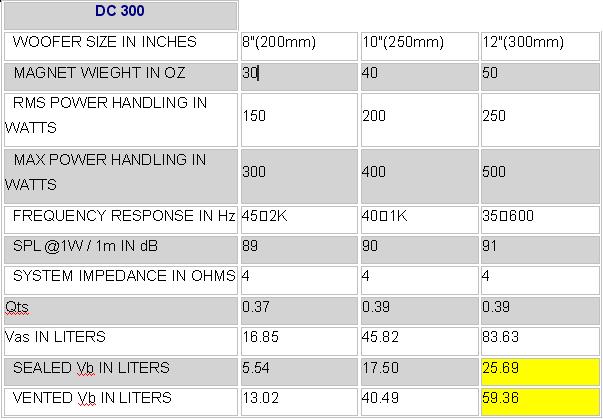

    Jaka powinna być objętość obudowy do głośnika Kicx DC-12 ?

    Hmm, trudno znaleźć parametry TS do niego. Jak je masz, to podaj. Inaczej chyba nikt nie pomoże :(
    Czekaj, bo coś znalazłem. Na stronie kicx-a jest taka tabelka do subwooferów serii DC. Te pola zaznaczone na żółto to odpowiedź na Twoje pytanie. To są objętości podane przez producenta, a sam to nie liczyłem. Pozdro
