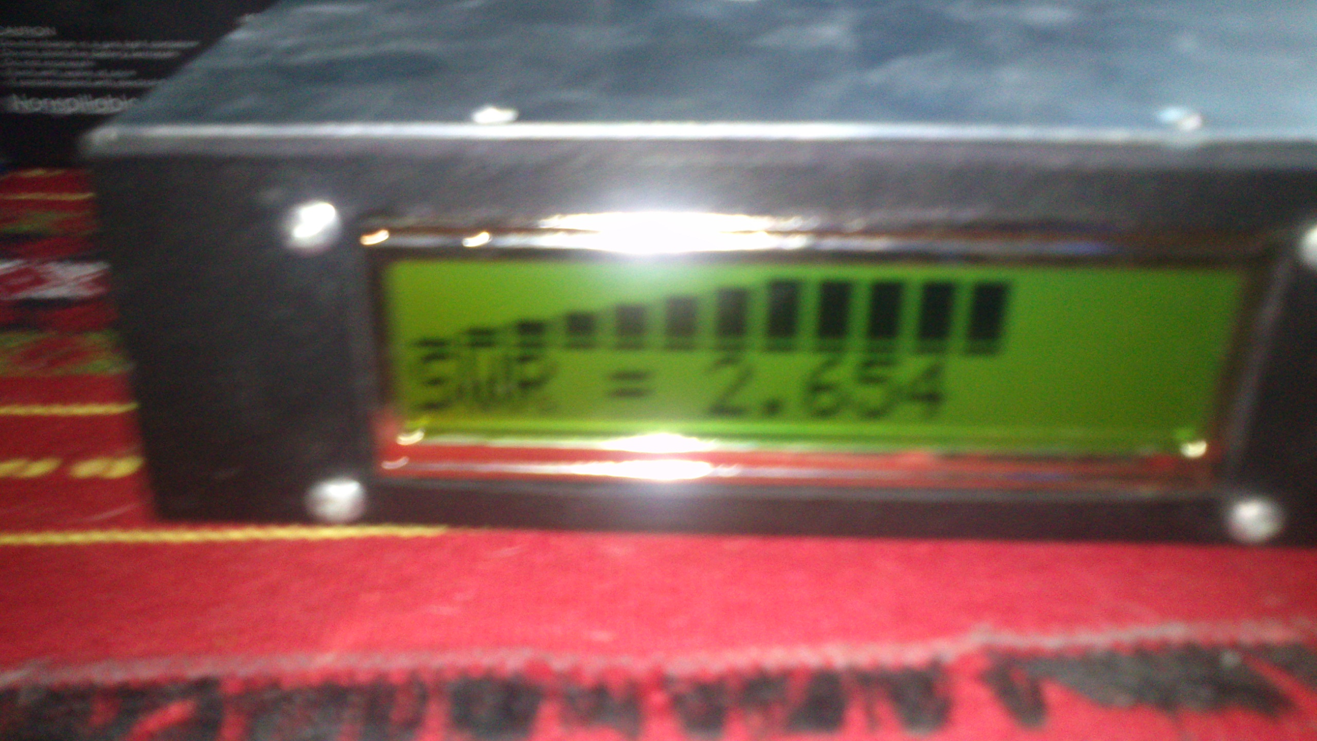

    Poświęciłem te kilka minut aby zrobić pomiar. Drut rozwiesiłem w pokoju (ściany, podłoga żelbet zbrojony)
    Proszę bardzo:
    Prowizoryczna i szybka antena w celu sprawdzenia dwóch CB
    Jak widać śmiało można testować radyjka. Oczywiście bez przesady.
  • #12 12506087
    yes2mike
    Ludzie w samochodach mają dużo większy i jakoś żyją. Wszystko zależy od rozłożenia wspomnianego drutu. Ty masz ponad 2 a ktoś inny może mieć 1:5 itp. itd.
    Chodziło o najprostszy sposób. Ja prostszego rozwiązania nie widzę.
    Nic się z radiem nie stanie. To nie 400W. Jedynym mankamentem takiego rozwiązania może być to, że w.cz. trochę nabruździ w torze m.cz.
