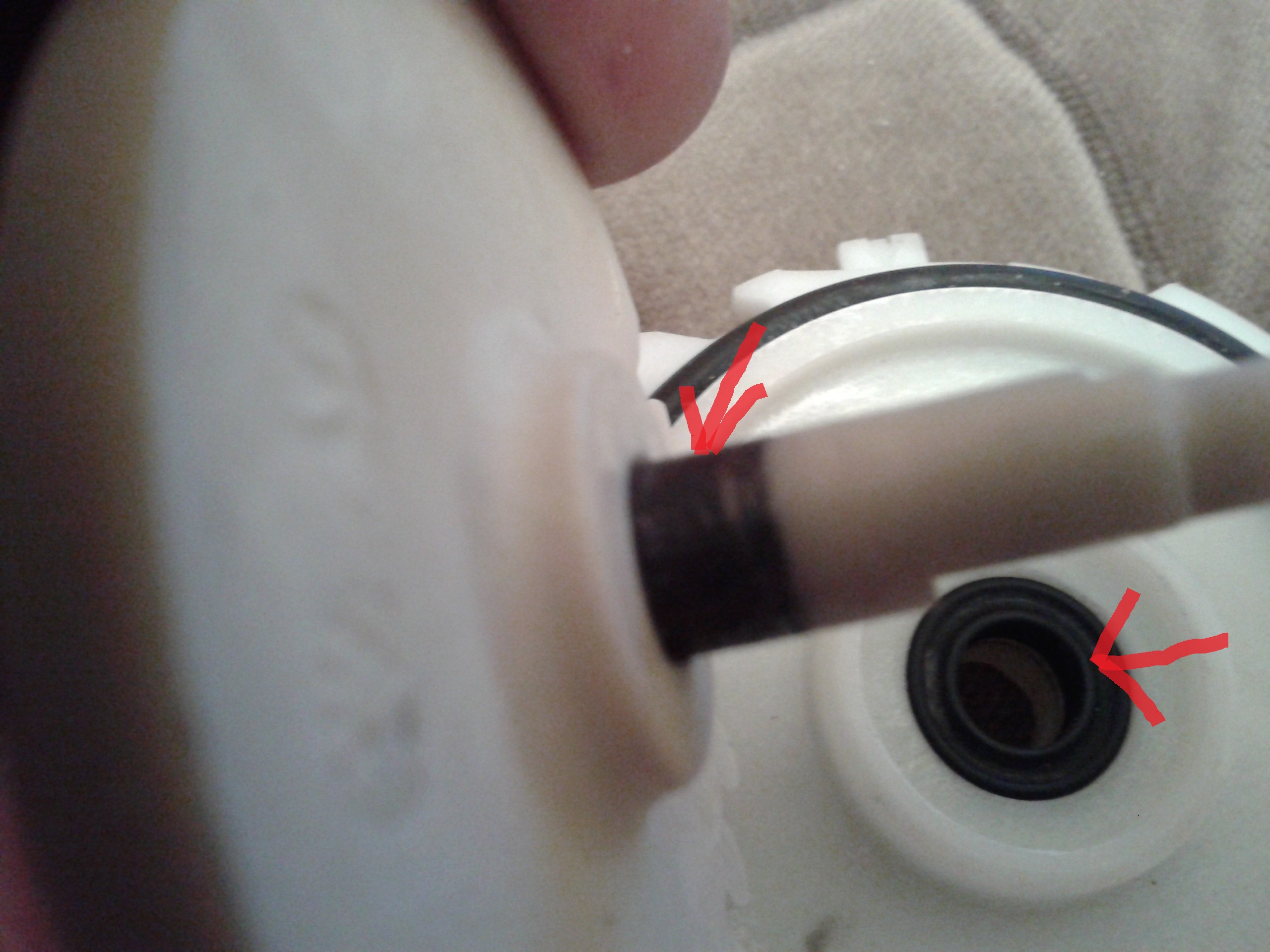

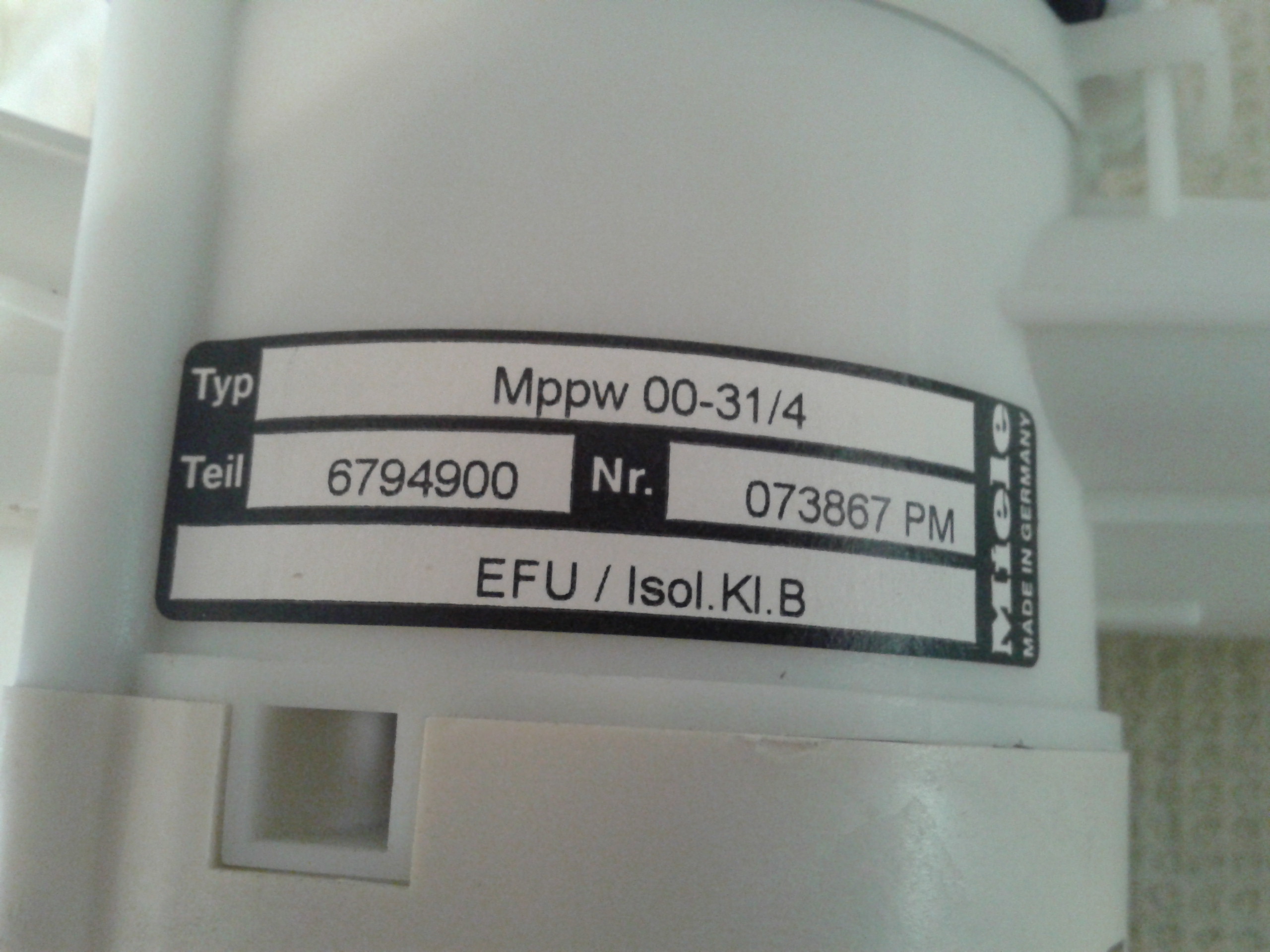

    Cieknie mi pompa na ośce trybu rozdzielacza ciśnienia, zmywarka ma całe 3 lata a koszt nowej pompo-grzałki to jedyne 1860zł :D
    MIELE G1532sci - Cieknie pompa myjąca na rozdzielaczu ciśnienia.

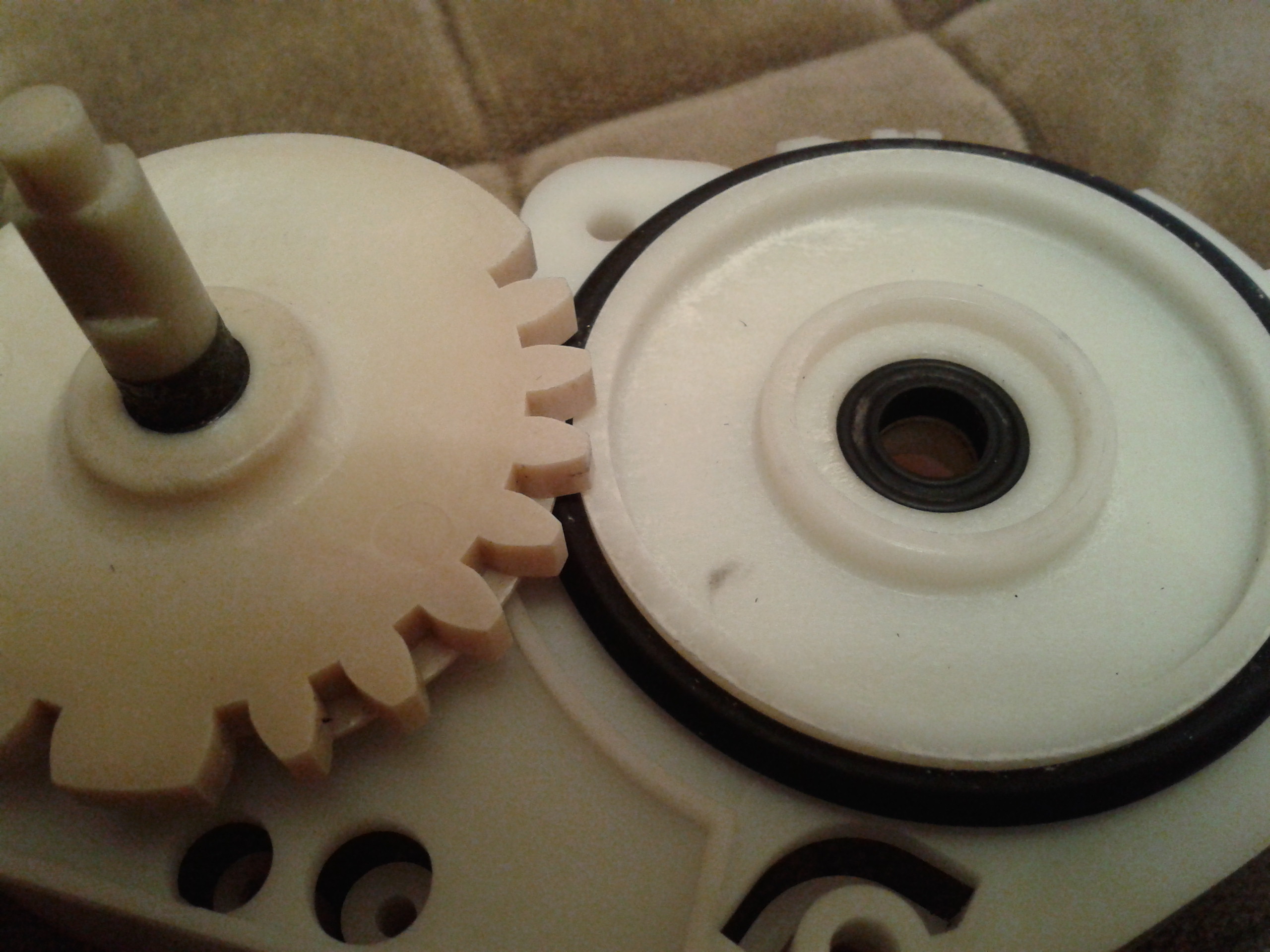

    Cieknie na widocznym na zdjęciach uszczelnieniu typu Xring, uszczelnienie dobiorę bez większego problemu.
    Problem leży w skorodowanej tulejce po której biega uszczelniacz, tulejka jest całością z trybem i nie ma możliwości zdjęcia jej :cry:
    Ma może ktoś jakiś patent na ten wynalazek.
  • #2 13736472
    lipton870418
    Idz do tokarza niech zrobi małą tulejkę i nabije Ci ją. Tulejkę lub Xring posmaruj smarem i powinno być dobrze.
  • #3 14046348
    PtasiorWro
    Zmywarka chodzi już 4 miesiące i nic nie cieknie.
    Tokarz dorobił tulejkę na oś i został dobrany uszczelniacz.
