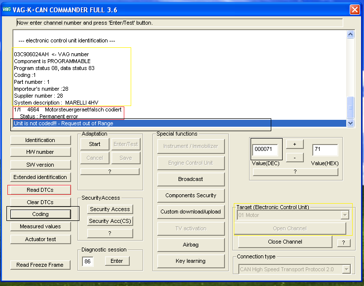

    Mam problem z sterownikiem silnika (MKV 1.4 80KM 2007r ) - auto szarpie, jest problem z jazdą, trzeba utrzymywać minimum 3tys. obrotów, aby auto jechało.
    Po podłączeniu pod 'komputer' wywala błąd kodowania sterownika, przy próbie zakodowania wyrzuca błąd. Przy kodowaniu akceptuje tylko wartość '1', czy ktoś jest w stanie pomóc?

    Błędy które odczytałem to:
    Module Part Number: 03C 906 024 AH
      Component and/or Version:  MARELLI 4HV        0883
               Software Coding: [b]0044032[/b]
                Work Shop Code: WSC 00028
    2 Faults Found:
    18020 - Engine Control Module Incorrectly Coded
            P1612 - 000 -  -
    16885 - Vehicle Speed Sensor: Implausible Signal
            P0501 - 000 -  -
    Zauważyłem że nie działa jeszcze klimatyzacja, pewnie ma to związek z tym sterownikiem...

    A powiedz tak szczerze.... problem kodowania się nie pojawił przypadkiem po podłączeniu auta pod VAG COMMANDER?
    Pytam, bo mam VAG COMMANDER u siebie i od kiedy go raz podłączyłem i wysypał pół softu w aucie po tym jak wcisnąłem funkcję zdezaktywuj IMMO to go już od tamtej pory nie dotykam. I tobie radze to samo.

    car centre Przypadkiem został kodowany sterownik silnika,do immo nikt się nie dotykał- w przeciwnym razie auto by nie paliło; )
    Temat rozwiązany, sterownik w sobotę został zakodowany kodowanie: 0000071
