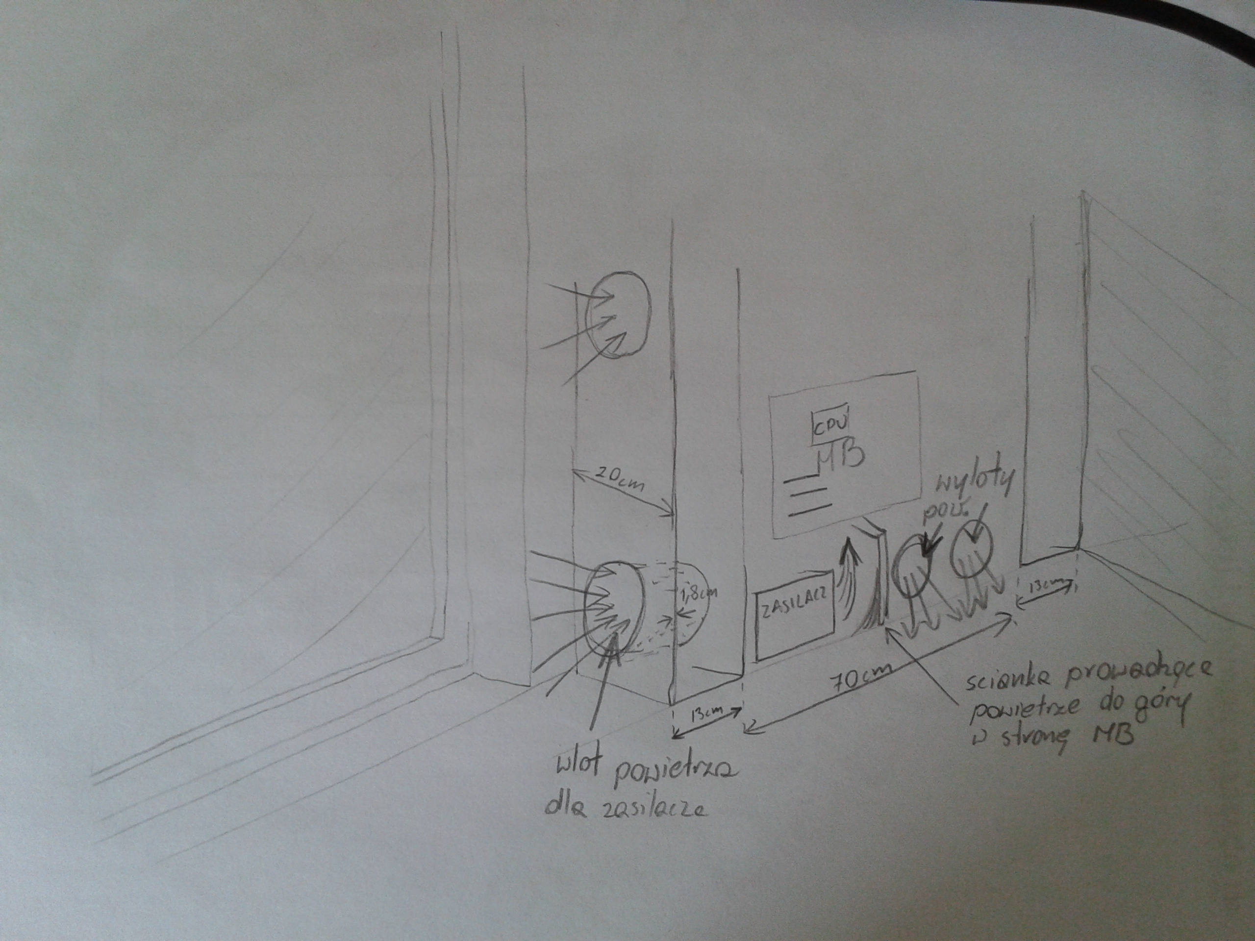

    Taki prosty szkic zrobiłem:
    Jak zaprojektować drewnianą obudowę PC z optymalnym przepływem powietrza?
    Prawa strona będzie bezpośrednio przy ścianie. Zaraz przy lewej stronie jest wyjście na balkon. Zastanawiałem się czy nie przewiercić się przez ścianę i czy nie ciągnąć powietrza bezpośrednio z dworu, ale w lato chyba za ciepłe powietrze by było (fakt że ta ściana nie będzie nigdy nasłoneczniona może sprawić że jednak nie będzie aż tak ciepłe to powietrze).
    Wyloty powietrza chce puścić na nogi - zawsze mi marzną podczas siedzenia przy kompie więc można sobie by je ogrzać od razu:)
    Te wolne przestrzenie po lewej i prawej to małe półeczki gdzie bym chciał trzymać jakieś książki co często korzystam.
  • #5 12524753
    sad_madman
    Nie mogę powiększyć obrazka. Na chromie i na firefoxie sprawdzałem.
  • #6 12524777
    fasolens
    poprawiłem już obrazek, ale nie wiem czemu jak się powiększa to się też obraca o 180 stopni

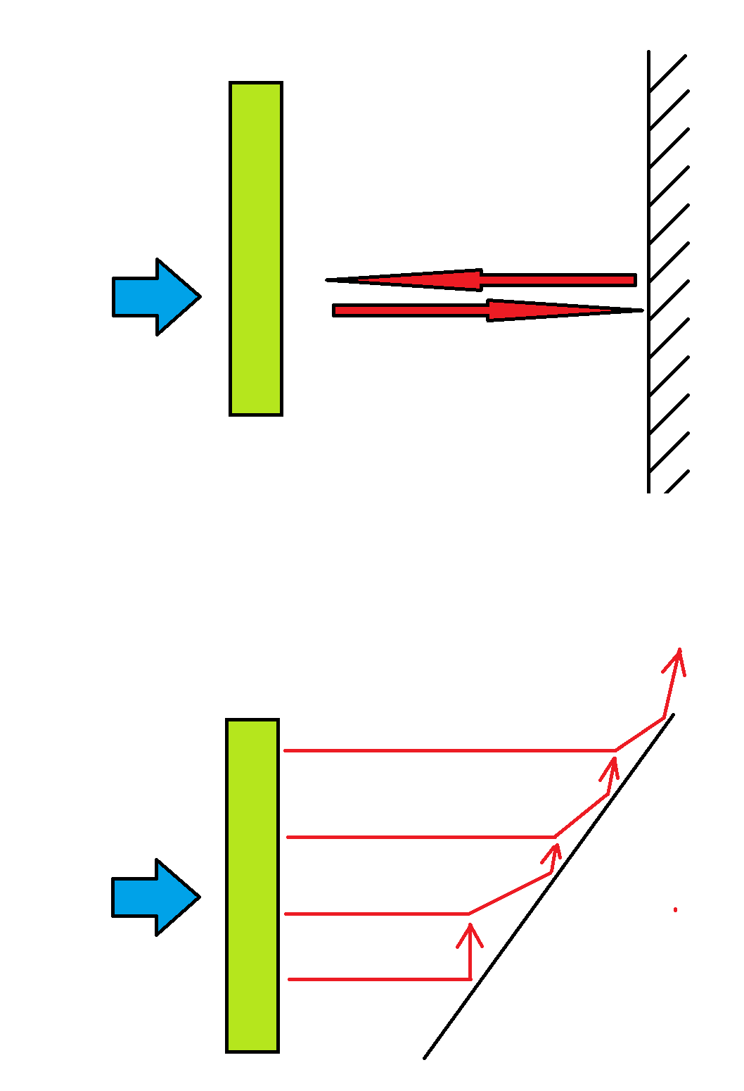

    Najlepszy przepływ powietrza ta taki gdzie z jednej lub dwóch stron wpada powietrze. a z pozostałych dwóch wypada. Prosty przepływ bez zawirowań. Cieple powietrze samoczynnie unosi się do góry więc można to wykorzystać. Rys poglądowy.
    A jak w szufladzie, to wystarczy wlot z przodu i wylot z tyłu. Ewentualnie wlot dla zasilacza od spodu.

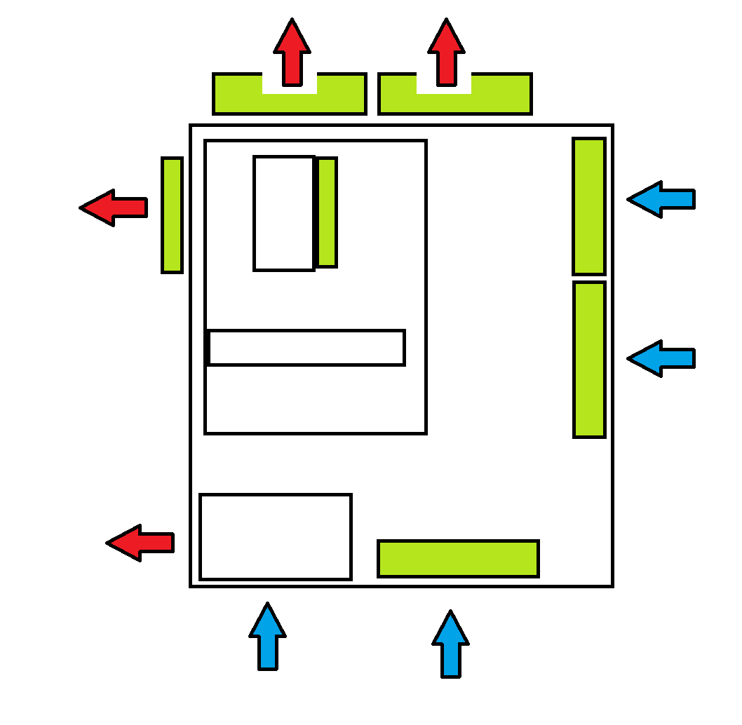

    Biurko będzie miało 20-25 cm głębokości i opuszczany blat z klawiaturą i myszką. Żadna płyta główna się tam nie zmieści, dlatego pozostaje mi zamontować ją wzdłuż ściany.
    Twój rysunek uświadomił mi jednak że warto zrobić wlot powietrza od strony podłogi, tylko pytanie, ile cm prześwitu starczy aby był efektywny?
    Chciałbym zrobić coś w tym stylu :)

    Ile centymetrów? To wyjaśnię ci to inaczej. Mała lekcja fizyki.
    Powietrze to ciało jak każde inne tylko w lotnym stanie skupienia. Odbija się tak jak każde inne ciało. Na wlocie nie trzeba ci dużo centymetrów, ważne jest to aby przekrój wlotu miał odpowiednie pole. Bo to od niego zależy ile powietrze przepłynie w danej chwili. Im mniejszy wlot tym powietrze musi płynąć szybciej aby ta sama ilość wpłynęła go w jednostce czasu. Ono jest tam zasysane (próżnia) więc nie traci prędkości a ją nabiera zbliżając się wentylatora.
    Inaczej jest na wylocie. Tu powietrze po opuszczeniu wentylatora zwalnia i ważne jest żeby nie natrafiło na przeszkodą od razu na wylocie bo będzie się cofać. Musi mieć trochę miejsca żeby się rozproszyć. Książkowo 30cm, a 20cm spokojnie wystarczy. Kub kierunkowanie powietrze jak na rys nr.2
    Możesz mieć 1cm tak jak na rysunku. Ważne aby pole powierzchni wlotu nie było mniejsze od pola powierzchni wlotu wentylatora
    Jeśli będzie maił taką samą powierzchnię jak powierzchnia przepływu wentylatora to prędkość wciąganego powietrza przez wlot będzie taka sama jak prędkość powietrze przepływającego przez wentylator. Jeśli wlot będzie dwa razy większy ta prędkość zmaleje dwukrotnie.

    Wentylatory przy samej podłodze mają istotną wadę - zaciągają dużo kurzu, a filtry przeciw kurzowe trudno jest odkurzyć mając tak mało miejsca. A nie będziesz przecież podnosił biurka żeby wyczyścić filtr. Stanowczo odradzam takie zamontowanie.
    Proponowałbym ustawić płytę główną panelem tylnym do góry, oczywiście pionowo. Ułatwi to wyprowadzenie przewodów do monitora, klawiatury i myszki. Zasilacz w dowolnym wygodnym miejscu, dobrze by było żeby miał oddzielny obieg powietrza, ale wcale nie jest to konieczne. Na przeciwległych bokach biurka dać np po dwa wentylatory - z jednej strony wdmuchujące do środka - z drugiej wyciągające powietrze z wnętrza. Moim zdaniem zapewni do wystarczający przepływ powietrza.
    Radzę nie zapomnieć o zamontowaniu kontrolera wentylatorów.

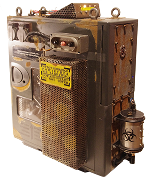

    Zdecydowanie polecam Lamptron FC6. Cztery kanały starczą, bo pod jeden można podłączyć max 25 W, więc pod jeden kanał podłączysz np 2 lub nawet 4 wentylatory w ścianach biurka. Do tego pokazuje temperatury z 4 czujników i co ważne ma łatwo demontowlany przedni panel, więc możesz wyciąć w ścianie otwór pod wyświetlacz i pokrętła zamiast takiego zwyczajnego prostokąta 5,25".
    Jeśli chcesz to możesz też łatwo zrobić swój, ja do obudowy ReaktorMod zrobiłem od podstaw, bo żaden mi do tamtego projektu nie pasował.
    Kontroler widać tutaj na górze obudowy, z czterema żarówkami.
