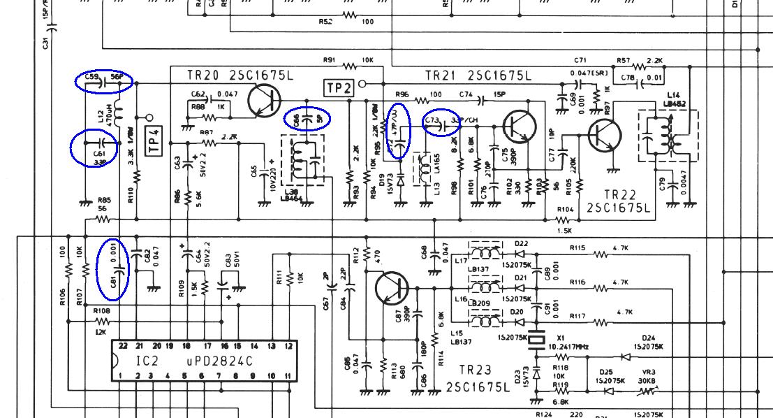

    gepardx5 napisał:
    policzyłem z odwrotnej strony i jest 5.19v na odwieszonym i 0.03v na zawieszonym
    I to by się zgadzało.
    Jak na schemacie :
    REALISTIC TRC-453 - radio CB milknie po zmianie kanału, brak nośnej
    Przy takim "zachowaniu" się syntezera częstotliwości (w takich radiach) dość często możemy "zauważyć" coraz to wolniejszą synchronizację takiego PLL.
    Synchronizacja ta jest odczuwalna przy blokowaniu (n.15) częstotliwości wyjściowej PLL-a.
    Przy słabej znajomości radioelektronicznej, lecz abyś spróbował naprawić ten PLL, to masz jakby dwa wyjścia :
    1-wsze --- lekko i delikatnie przekręcić rdzeń w samym generatorze VCO (L13) o pół obrotu lewo i/lub prawo, sprawdzając kiedy synchronizacja ta będzie najszybsza co spowoduje, że PLL nie będzie się blokował (sprawdzaniem tej reakcji będzie szybkie przełączanie kanałów).
    2-gie --- to starzejące się elementy elektroniczne (głównie kondensatory) w VCO PLL (zaznaczone na niebiesko). Ja osobiście już NIE analizuję, które to C mogą zmienić swoją pojemność i często wymieniam od razu na nowe, ponieważ koszt i tak jest mały. W kolejności ich ważności przy tej synchronizacji - C72, C73 i C66 i C81, C61, C59 .
    VCO :
  • #18 12516015
    multihunter
    Powiedz mi jak ma zestroić ten PLL skoro nie potrafi zrobić podstawowych pomiarów
    Strojenie, jeżeli jest potrzebne, przeprowadza się na naprawionym, a nie kręci czym popadnie by naprawić
    Jedyne co da się zrobić przelutować VCO następnie trzeba by się nauczyć wpierw paru rzeczy...
    Zawsze są dwie alternatywy dla Laika Radiokomunikacyjnego :
    - oddać radio do serwisu
    - naprawić samemu
    Ja próbuję tylko jakoś przystępnie nakierować usera licząc, że może nie jest takim Laikiem za jakiego się uważa a sam błąd pomiaru widać wynika tylko z pinologii stosowanej, w której pomylił n.1 z n.12 czy n.22 .
