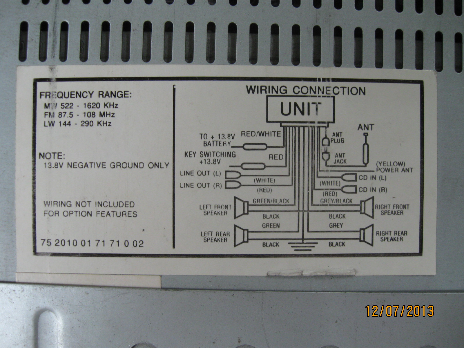

    Witam, mam problem dotyczący podłączenia radia samochodowego marki satellite. Jest to jakiś starszy model, dostałem je od taty :D Chodzi o to że nie wiem które kable są od czego, myślę że kable z kostki to głośnikowe ale później są tylko 2 zakończone cinchami ... co z nimi zrobić, jak to podłączyć żeby
    Podłączenie radia Satellite - jak rozpoznać kable i podłączyć cinche? działało?
    PS: W samochodzie nie mam kostki tylko wszystko lutowane "na surowo"

    Ja bym obstawiał że właśnie odwrotnie, cinche to podłączenie głośników, a kostka to zasilanie.
    Podaj dokładny model tego radia.

    Satellite AJ-4786. W necie nic nie ma. Tylko że kolory kabli zgadzają sie z opisem ogólnym do głośników, każdy zawiera plus (pełny kolor) i minus (z czarnym paskiem). Nie mam pojęcia jak je podłączyć :(

    Hmmm no nie wiem czy jest taka możliwość ... ale w takim razie to gdzie jest zasilanie masa itp???
    Innego wyjścia nie ma. Zresztą jeśli masz możliwość to zajrzyj do tego radia to wszystko się szybko wyjaśni.

    No dobra ale było by w takim razie tylko jedno wyjście pod głośnik?? Nie mam możliwości rozłożenia go, ale na nim jest niby instrukcja tylko ja z tego nic nie rozumiem, niby do każdego głośnika idą po dwa kabelki ale każdy inny kolor :/

    Wychodzi na to że RED/WHITE to zasilanie. Cinche to CD IN lub LINE OUT. Pozostałe przewody w kostce to głośniki przy czym są do czterech głośników parami (lewy + prawy): (GREEN + GREY) i (GREEN/BLACK + GREY/BLACK) - masa jedna wspólna BLACK (czarny). Tylko nie widzę masy od zasilania ale wychodzi na to że podłączasz również do czarnego przewodu.
    Tylko nie wiem co to przewód RED oznaczony jako 'key Switching' - być może to dodatkowy sygnał ze stacyjki (tzn. zamontowane radio włączysz tylko jak jest przekręcony zapłon).

    Ok zrobione tak jak napisałeś, wszystko pięknie gra :-) dzięki wielkie za pomoc!
