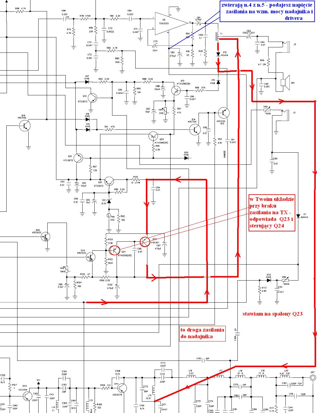

    Witam wszystkich.Podepnę się pod temat.
    Mianowicie mam Alana 121,na początku nie nadawał ani nie odbierał,spalona była końcówka mocy TDA2003 po wymianie radio ożyło ale tylko w głośniku było słychać cichy szum okazało się że ktoś już wcześniej chyba wymieniał tą końcówkę mocy.I uszkodził miejsca lutowania do płytki,brakowało kilki połączeń miedzy elementami na płytce.Poprawiłem wszystko i radio zaczęło odbierać,ale nadal niema nadawania,na wyświetlaczu pokazuje się tylko TX nie wyświetla się poziom mocy,przy odbiorze wszystko jest.Radio nadaje tylko słabą nośna,ale brak mocy na wyjściu i dżwięku.Obok leży skaner i mam odsłuch na to co nadaje radio.Gruszkę sprawdziłem na 2 radiu działa bez zarzutów.
    P.S. po zrobieniu małego zwarcia miedzy 5 noga tda2003 a + kondensatora C81 radio zaczyna nadawać ale nadal brak mocy,i grzeje się mocno końcówka mocy.
    Z góry dziękuje za pomoc.

    Sprawdziłbym tranzystory wyjściowe Q43 i Q44, diodę D15.
    Na 5 U6 idzie + zasilania, byłbym ostrożny ze zwieraniem tego z różnymi elementami ;))

    SP5ANJ
    Spoczywaj w Pokoju
    Aby nie rozpisywać się to przesyłam wycinek schematu :
    Alan 121 - brak nadawania, cichy szum, grzejąca się końcówka TDA2003

    Ja już wiem co spaliłeś, ale Ci nie powiem póki wszystkiego nie zmierzysz po kolei
    Do bazy Q25 powinno przychodzić 7,5V, a do bazy Q26 0V

    Całkiem przypadkowo włożyłeś śrubokręt między te dwie ścieżki C81 no proszę Cie
    Pomyśl teraz czy ktoś ma misję społeczną ku edukacji młodych techników, czy może nadmiar bezsensownej roboty
    Trzeba dojść do przyczyny niesprawności Q23, który jest skutkiem awarii dlatego musisz wiedzieć co robisz
