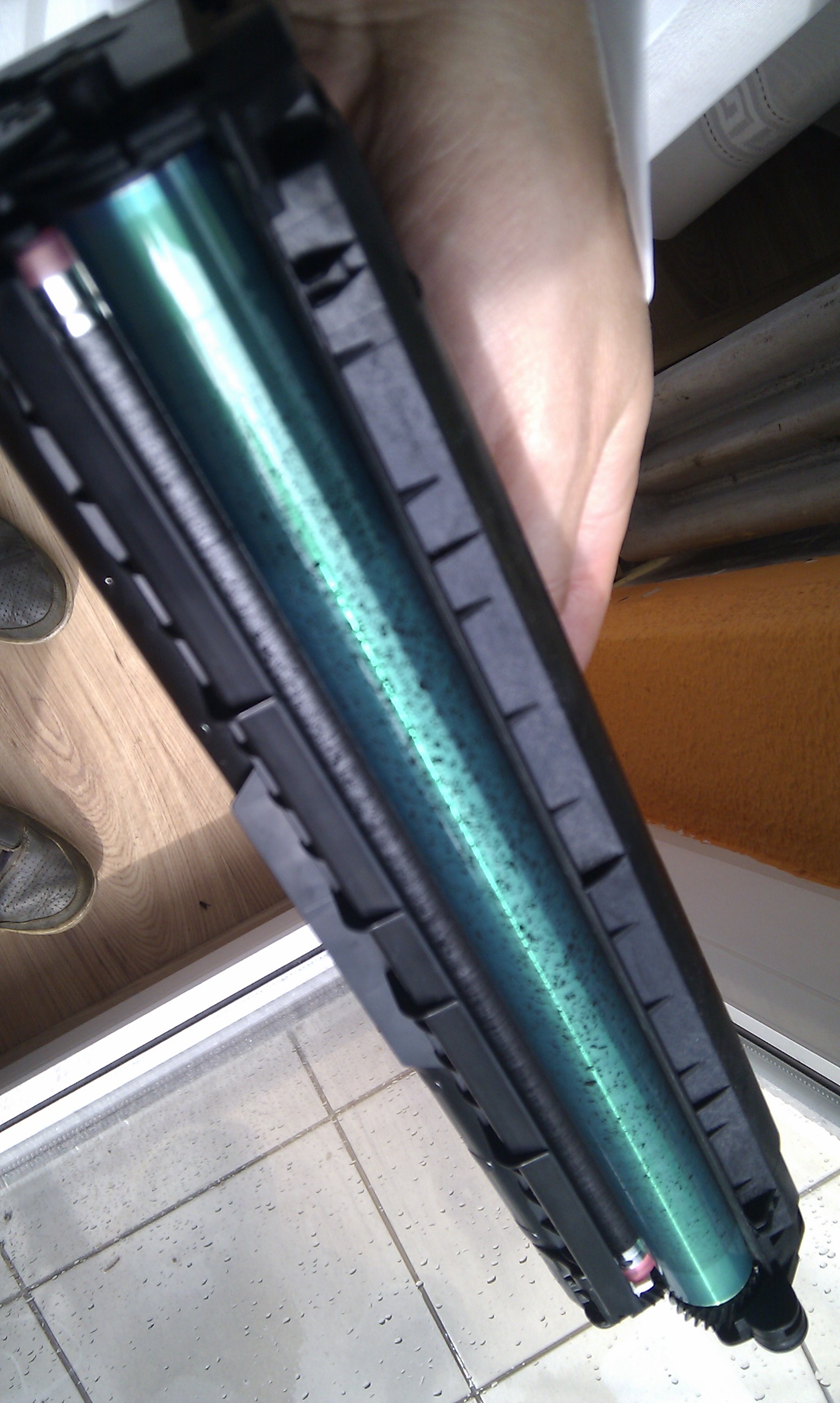

    Po regeneracji toner mlt-d101s występuje następujący problem jak na zdjęciach. Co mogłem zrobić źle podczas wymianu proszka i chipa. Czy to może wina proszku, chociaż kupował z tego źródła też do innych samsungów i po regeneracji wszystko było ok.
    Samsung SCX-3405W - Brudzenie po regeneracji tonera MLT-D101S, co sprawdzić? Samsung SCX-3405W - Brudzenie po regeneracji tonera MLT-D101S, co sprawdzić?
    Proszę o nakierowanie mnie być może coś uszkodziłem podczas tej regeneracji.

    Mi to wyglada na nasypanie nieodpowiedniego proszku w tonerze.
    Ale mozesz najpierw sprawdzic czy nie pobrudzily sie styki laczace metalowe koncowki w tonerze lub pobrudzily sie styki miedzy tonerem a drukarka.
    Wydaje mi sie ze wsypales proszek od Samsunga CLP i stad problem.

    Mam ten sam problem, wsypałem jakiś proszek, który ładnych parę lat temu kupiłem do drukarki HP. Czy to może być przyczyna brudzenia papieru? Jak kupić właściwy proszek? Czy bezpiecznie będzie kupić taki, gdzie sprzedawca podaje do jakich typów drukarek jest przeznaczony i ta lista wygląda tak jak poniżej?
    SAMSUNG
    ML 2160, ML 2162, ML 2165,
    ML 2165W,ML 2168,
    SCX 3400, SCX 3405, SCX 3405F,
    SCX 3405FW, SCX 3405W
    Wystarczy wysypać ten co wsypałem, wyczyścić i wsypać nowy? Tzn. czy ten kartridż jest do odzyskania?

    Pytasz czy to może być przyczyna brudzenia.To nawet jest przyczyna brudzenia.
    Zdecydowanie lepiej kupić proszek dedykowany do twojego urządzenia,jeśli twoja drukarka jest na tej liście to powinno być OK
    Kasetę starannie wyczyść przed zasypaniem nowym proszkiem,wyczyść także listwy i wałki.
    Nie powinna się uszkodzić od niewłaściwego proszku

    Modele, które wymieniłeś posiadają jeden i ten sam toner (kasetę z proszkiem).
    Toner jest do odzyskania.
    Ps.
    Wyczyść jeszcze śmietnik.

    Zgadza się, po wymianie proszku na odpowiedni do tej drukarki wszystko jest ok, dziękuję za pomoc.
